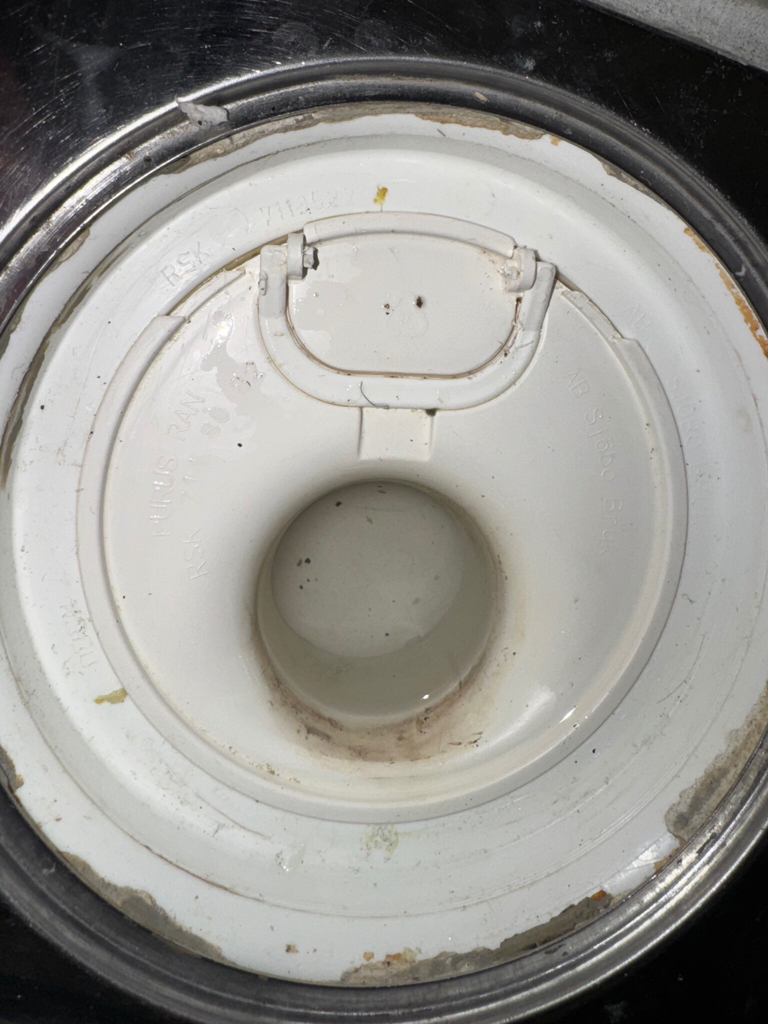

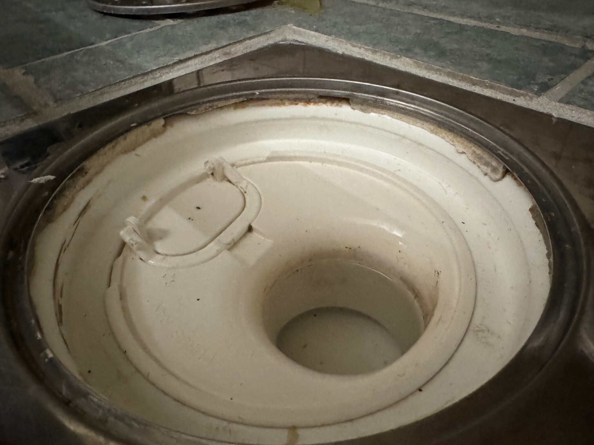

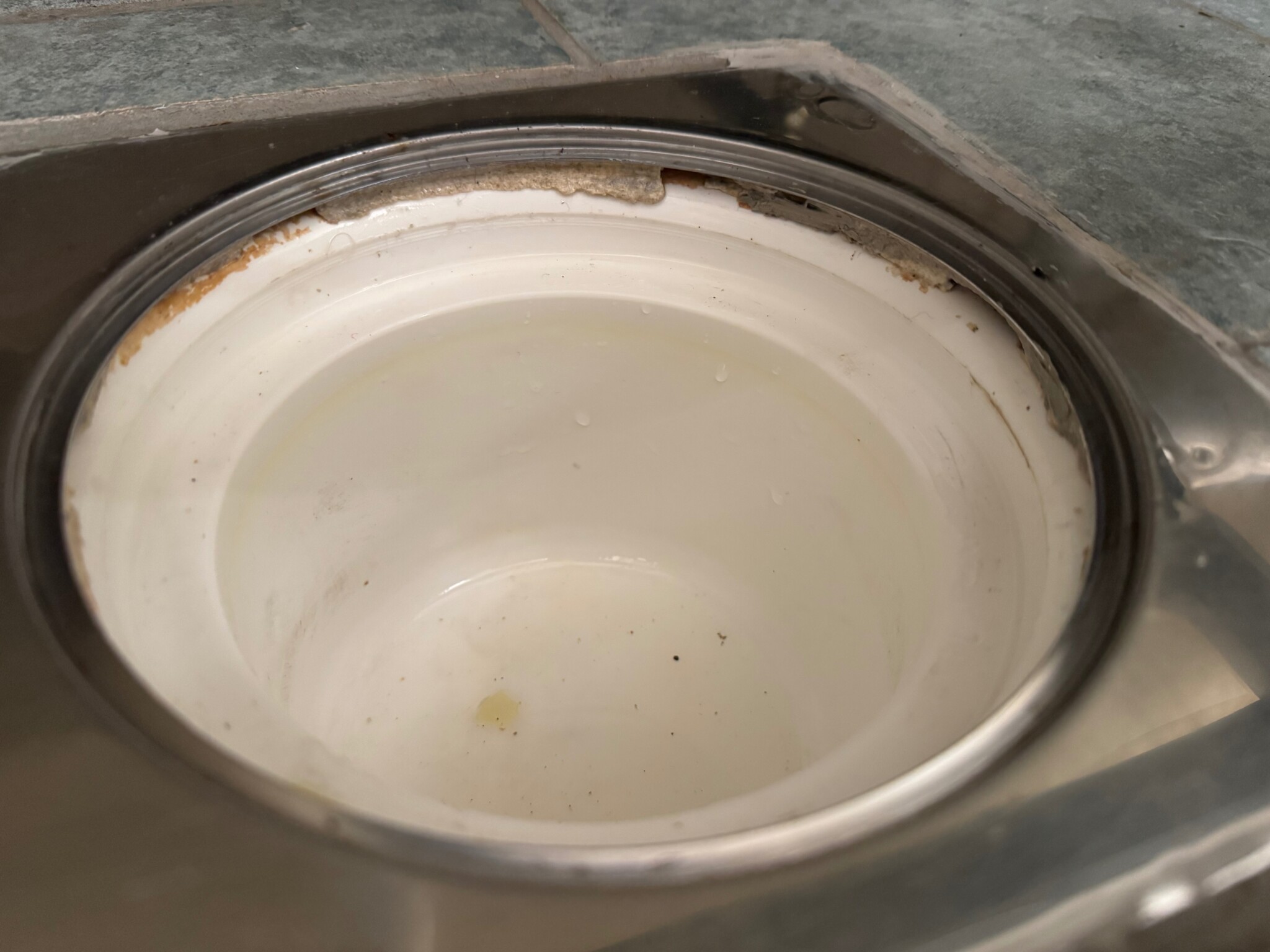

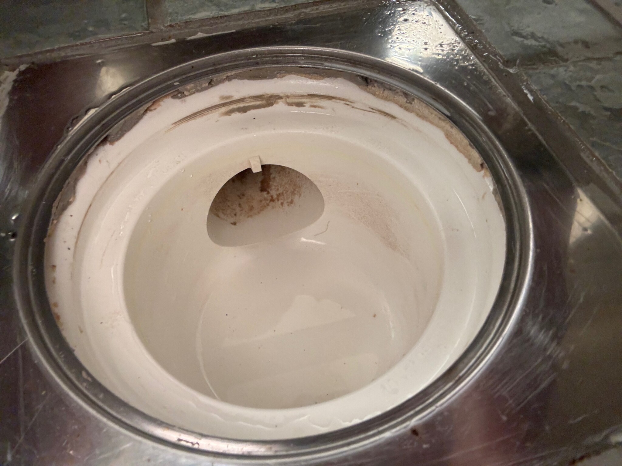

Hej.
Gammalt badrum, absolut inget är gjort enligt boken vad jag kan se.. 😜
fråga 1) Så nu till golvbrunnnen.. är det någon som kan se om denna typ är gjord för klämring? för jag kan inte se en sån i alla fall.
fråga 2) kanske är rollat tätskikt då , hur anslutade man korrekt till brunner på den tiden?
Tack på förhand

Bra men för att veta om där borde finnas en klämring så behöver man veta vad det är för sorts golvbrunn, Dempa kanske kan komma fram till det utifrån de efterfrågade bilderna. Något inpräglat nummer någonstans?
BirgitS skrev:
Lite bilder nuDemmpa skrev:
Står Purus Ran
RSK 11 80 82
Ab Sjöbo Bruk
RSK 7114522

Det första RSK-numret är till det här vattenlåset: https://www.rskdatabasen.se/kategor...inomhusbrunnar/vatten-luktlas/ran-7118082-140
Det andra ska nog vara 7113522 och är den här golvbrunnen Oden:
https://www.rskdatabasen.se/kategor...sbrunnar/golvbrunnar/oden-75-sida-7113522-140
https://www.purus.se/product/golvbrunn-oden-75-sida/?attribute_variant=Golvbrunn+Oden+75+sida
Golvbrunnen började tillverkas 1990 så badrummet är inte äldre än så.
Så vad jag kan förstå är det väldigt osannolikt att denna brunn är korrekt installerad? Även om det skulle vara rollat tätskikt bakom / under klinker , vilket jag inte hellervet om det är iofs.. men denna brunn är enbart för tätskiktsduk eller plastmatta med klämringsinstallation?
