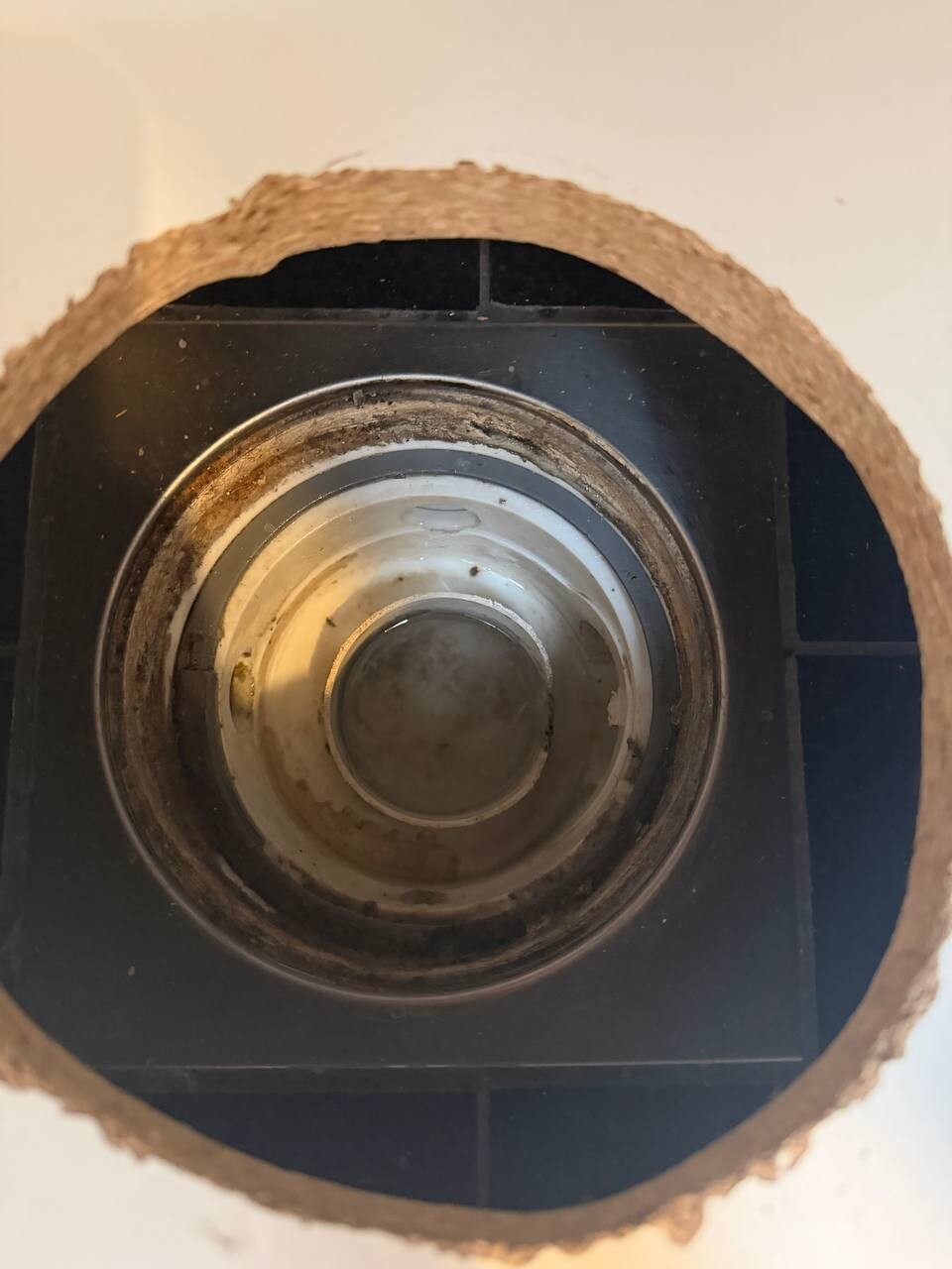

Jag har haft en stundom lite sur lukt i tvättstugan och idag när jag insåg att jag hade en golvbrunn under vasken där så lyfte jag på gallret och tittade.
Är jag helt fel på det, eller saknas det inte en del här? I golvbrunnen i badrummet har jag en "kopp" som sitter mot gummipackningen med ett vattenlås(?)
Eftersom det ser ut att saknas här misstänker jag att lukten jag känns kommer från avloppet... Vad behöver jag köpa? Eller snarare...vad heter prylen?

Ja denna del tycks saknas:
https://www.rinkabyror.se/artikel/purus-golvbrunnsvattenlas-vake/
https://www.hornbach.se/p/vattenlasinsats-purus-for-golvbrunn-av-plast-7113583/12310347/
Och plastkoppen i botten ser råttgnagd ut.

Låter inte omöjligt... kåken är från 1967 och där har varit möss i garaget som ligger precis vägg i vägg. Dock inget jag har upplevt sen jag flyttade in för lite drygt ett år sedan..
Men ett golvbrunnsvattenlås börjar jag med. Jättetack för hjälpen!
