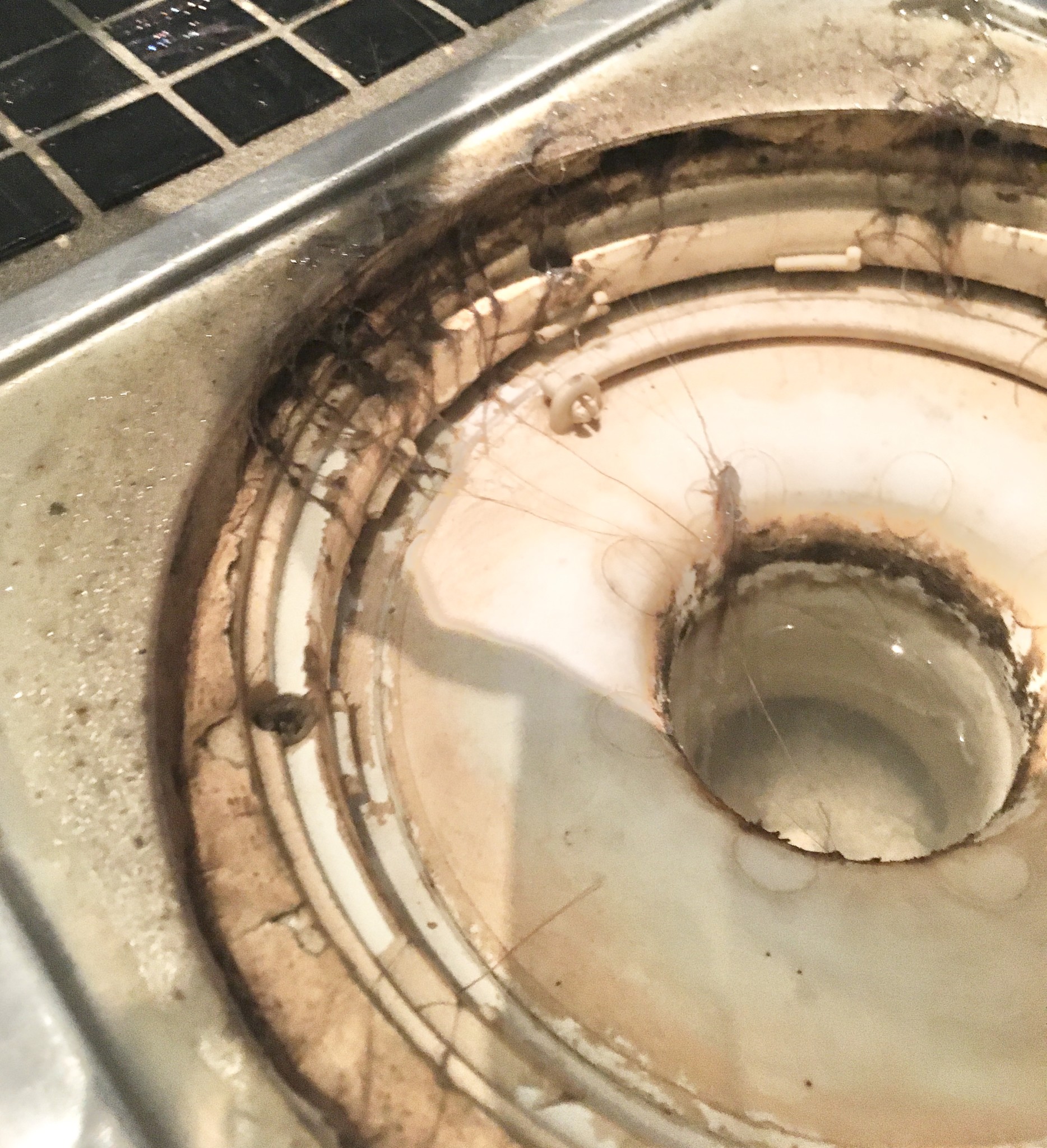

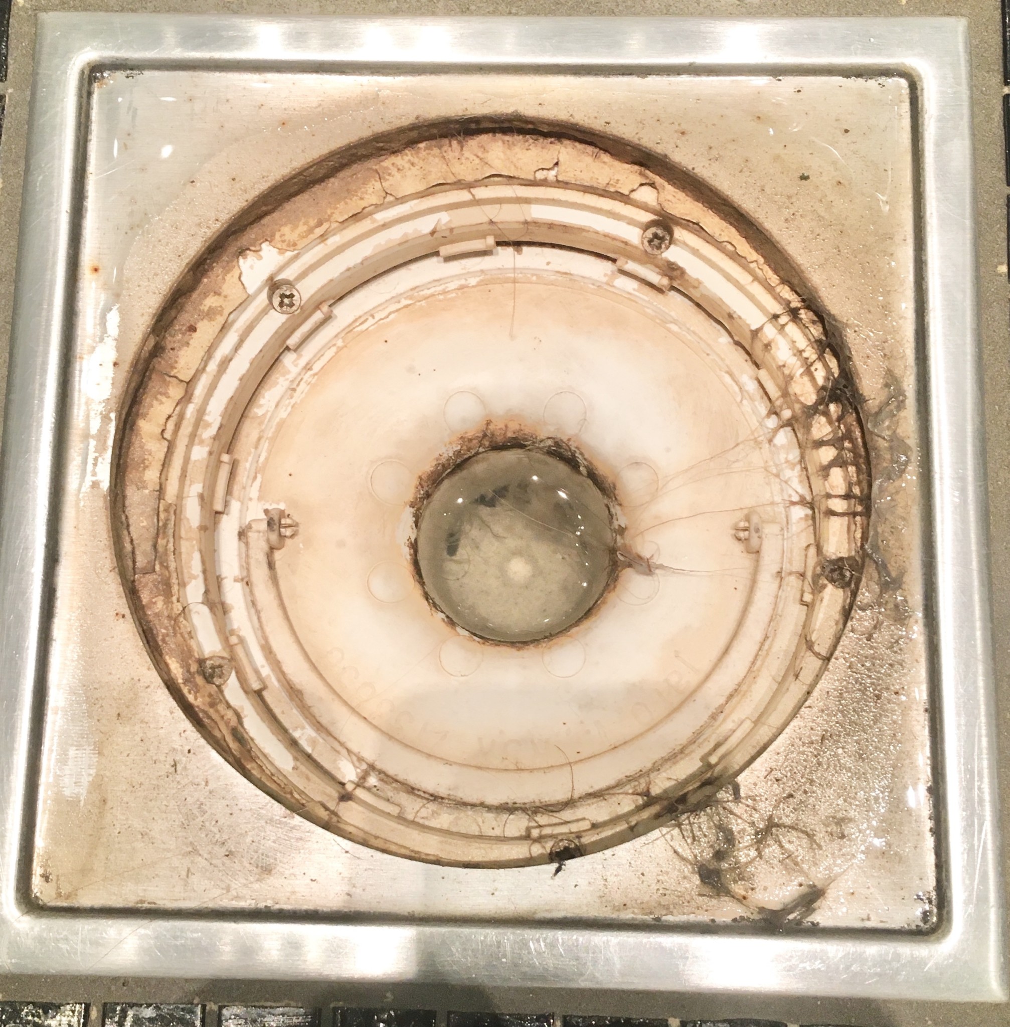

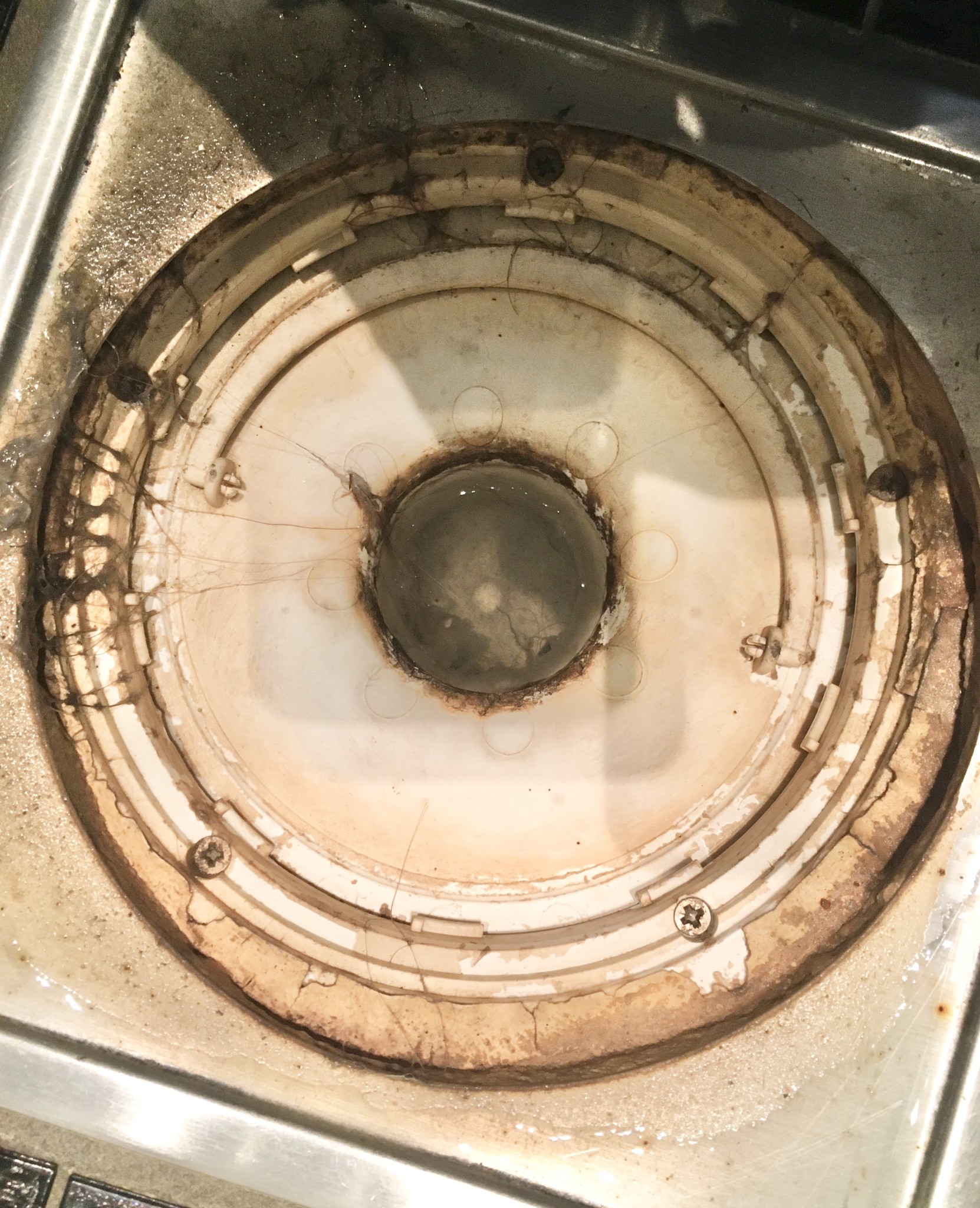

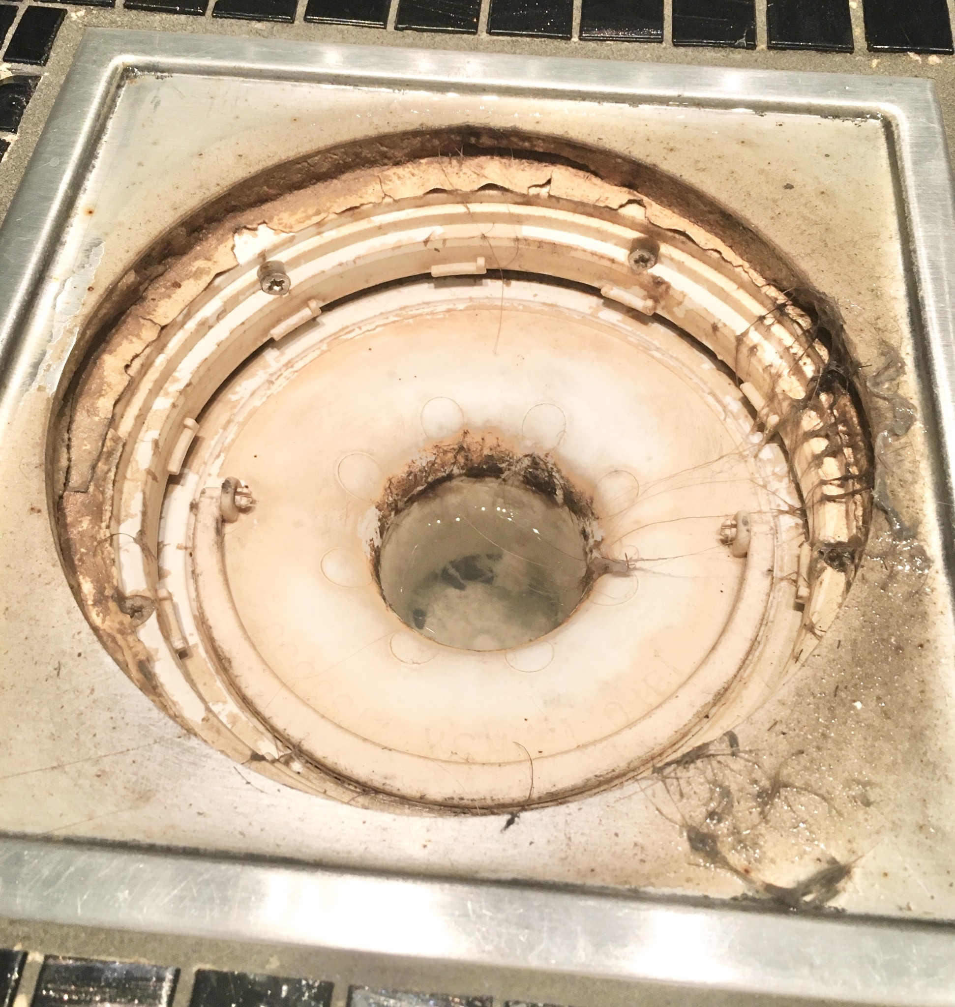

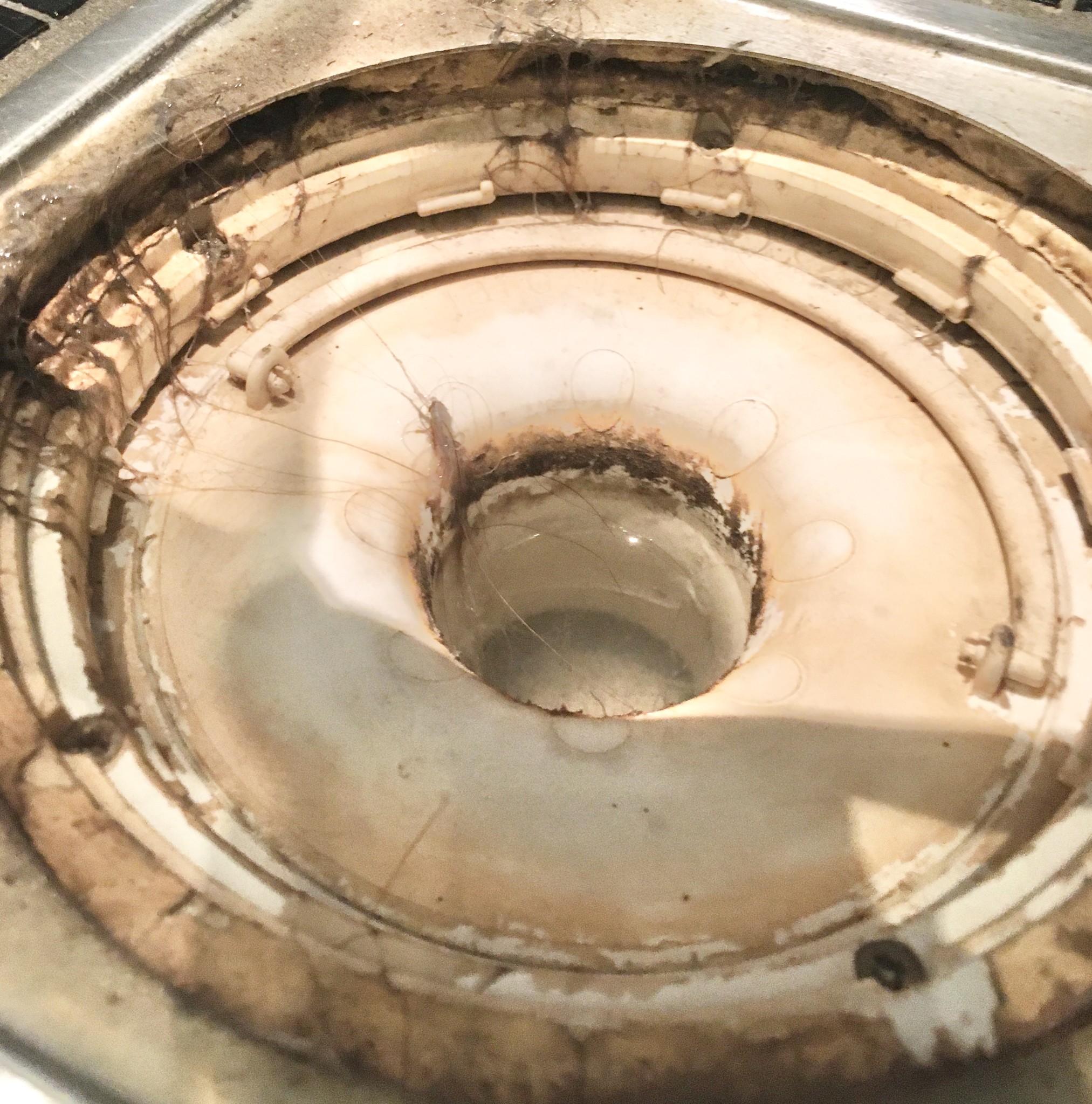

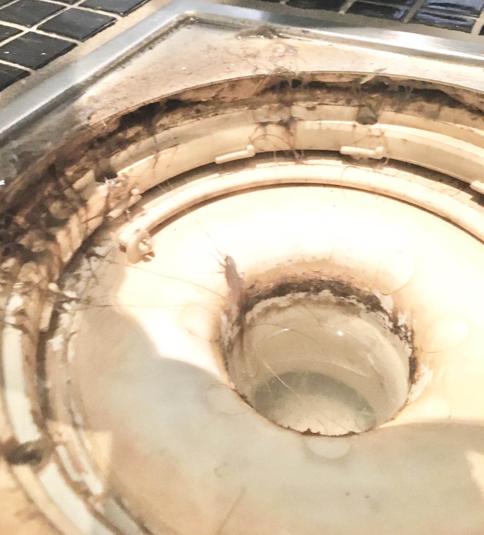

Finns det några synpunkter på utförandet gällande golvbrunnsinstallationen?
- Klinkerramen är inte centrerad över golvbrunnen men det bör (som jag förstår det) inte innebära några problem så länge vattenlåset går att ta upp.
- Spelar det någon roll att det inte verkar vara fix under hela klinkerramen?
- Några synpunkter på klämringen? (sådan som skruvas fast från JAFO). Har förstått att på den här modellen är glipan mellan klämringen och själva brunnen ok, samt att brunnsmanschetten inte ska sticka fram.
- Gör det något att fixet går ner lite över plasten strax ovanför klämringen?
- Annat som kan vara bra att känna till?

Enklare att se ev fel om du rengör härligheten innan du besudlar forumet ;)
