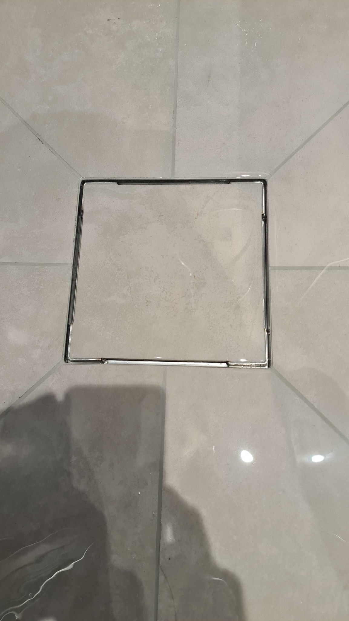

Förstår inte riktigt vad du vill ha för hjälp ?D Derbyboy skrev:
Jag rek. Jafo brunn då de har skruvbar klämring vilket jag föredrar till skillnad mot Purus.
Men den ramen du länkat kräver brunn från Purus.
Vill man ha Tile insert ram så får man välja en annan om man kör Jafos brunn.

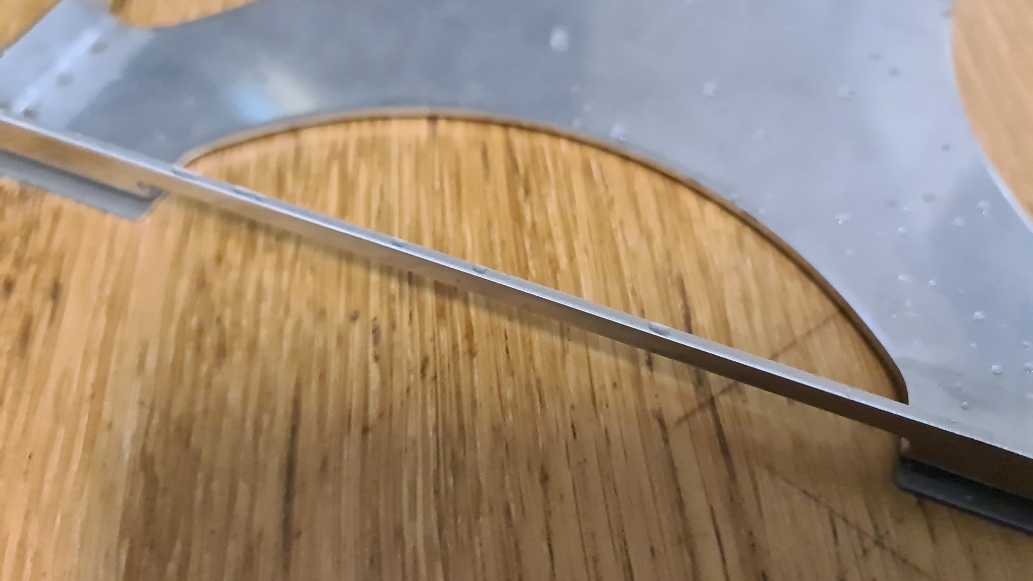

Vet inte om där finns andra alternativ än Tebos Tile-in Slim 200x200 för så hade jag rek. det då den har en så smal springa så det hos mig och en del andra bildats vakuum i brunnen så inte vattnet rinner ner.
Jag har fått modifiera plåten i min och kapat av den smala biten på varje sida så springan blivit bredare.

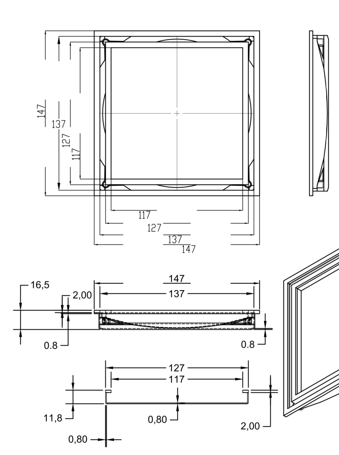

Granitkeramiken är 9mm och såvitt jag förstår så passar kanske in Tebos vanliga.
Lägger jag 4mm fix under graniten så blir det 9+4, dvs 13mm
Tebon är 16,5mm men jag antar att en del ska tryckas ner i golvbrunnen!? Finns inga monteringsanvisningar till Tebo tyvärr. Bara en måttskiss….

Jag har aldrig satt den ramen så jag vet faktiskt inte men det är så med den jag har att den bygger lite mer än platta och fix så man måste gröpa ur lite mer runt brunnen när man fixar fallet så man har lite planare yta precis där ramen hamnar innan fallet börjar.
Storleken spelar egentligen ingen roll för det blir ändå svårt för dig att ersätta en platta med brunnsilen.
Du bör ju utgå med plattsättningen från var dörrarna hamnar så du får en fog där lokalfallet börjar och då får du sannolikt ändå kapa plattorna runt brunnen för att passa till.
