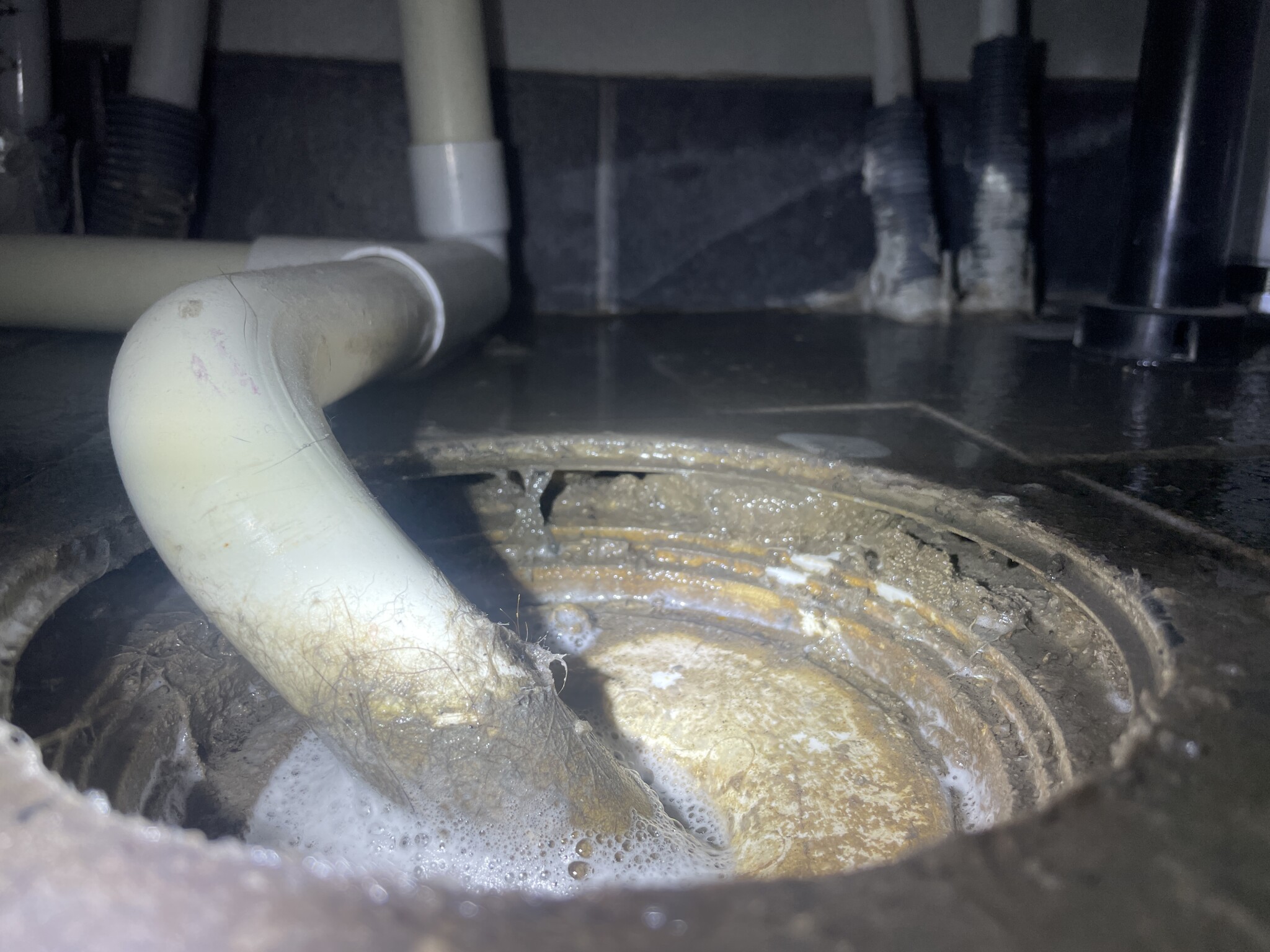

Upptäckte precis att klinkersen verkar "hänga i luften" i tvättstugans golvbrunn. Det verkar vara nåt material som lösts upp och släppt som suttit längs kanten. Antar att detta innebär att när golvbrunnen översvämmas så rinner det äckelvatten under klinkersen?
Nån som har tips på vad man ska göra? ta dit nån VVS are som får årets julklappsbonus eller bara försöka torka ur å sen täta med nåt?

Du har väl tätskikt under ? Läge att städa för 3 år sen?

Ja, den är äcklig som fan jag vet, tvättstugan nyttjas endast för tvättmaskin å det är säkert två år sen jag städat ur golvbrunnen då den inte krånglat..
Ja jo tätskiktet ligger ju förhoppningsvis kvar på plattan - men förstår inte hur det kan vara en luftspalt mellan klinker å tätskikt?

Dåligt fyllt med fix bara, då blir det en del luft under. Funkar så länge som plattan inte börjar röra sig.
