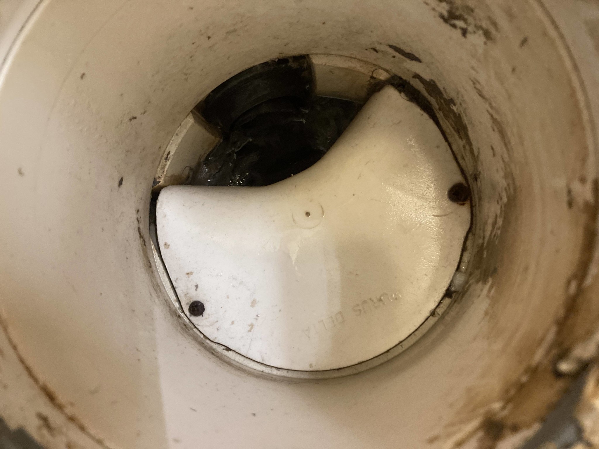

Vi bor i en bostadsrätt från 1986 där man för några år sedan renoverade badrummet utan att byta golvbrunn. Enligt föreningen går detta inte att göra pga skyddsrum direkt under oss (??!). Vi har problem med lukt från brunnen till och från (alltid efter att vi gjort rent den).
Jag ser att vattnet inte täcker själva röret. Finns det något vi kan göra för att hålla borta lukten?

Nu var jag dum nog att ”diska” ur avloppet för ett par veckor sedan igen och lukten är nu konstant.
Kan absolut ingenting om sånt här. Mer än att jag tänker att röret rent logiskt borde ligga under ytan?!

Det ser ut som vattenlåset är tomt, vad händer om du fyller på med vatten?
Det går inte. Sjunker ner till samma nivå igen!
Det är en Purus delta. Vi har som sagt en o-ring - men fattar inte alls hur den ska sitta på vattenlåset. Om det nu är rätt sort vi fått.

Tack! Jag har sett båda, men det är omöjligt att fästa o-ringen. Känns nästan som att någon skurit i vattenlåset för det är vasst som fan, har ojämna kanter och det finns inte tillstymmelse till "spår" i kanten där till höger. Något måste ju o-ringen fästa i på nån sida tänker jag.
Nu får jag inte ens vattenlåset på plats efter att jag gick loss igårkväll :seenoevil: Ska dubbelkolla att vi verkligen fått rätt o-ring. Nästa steg kanske får bli att köpa nytt vattenlås.

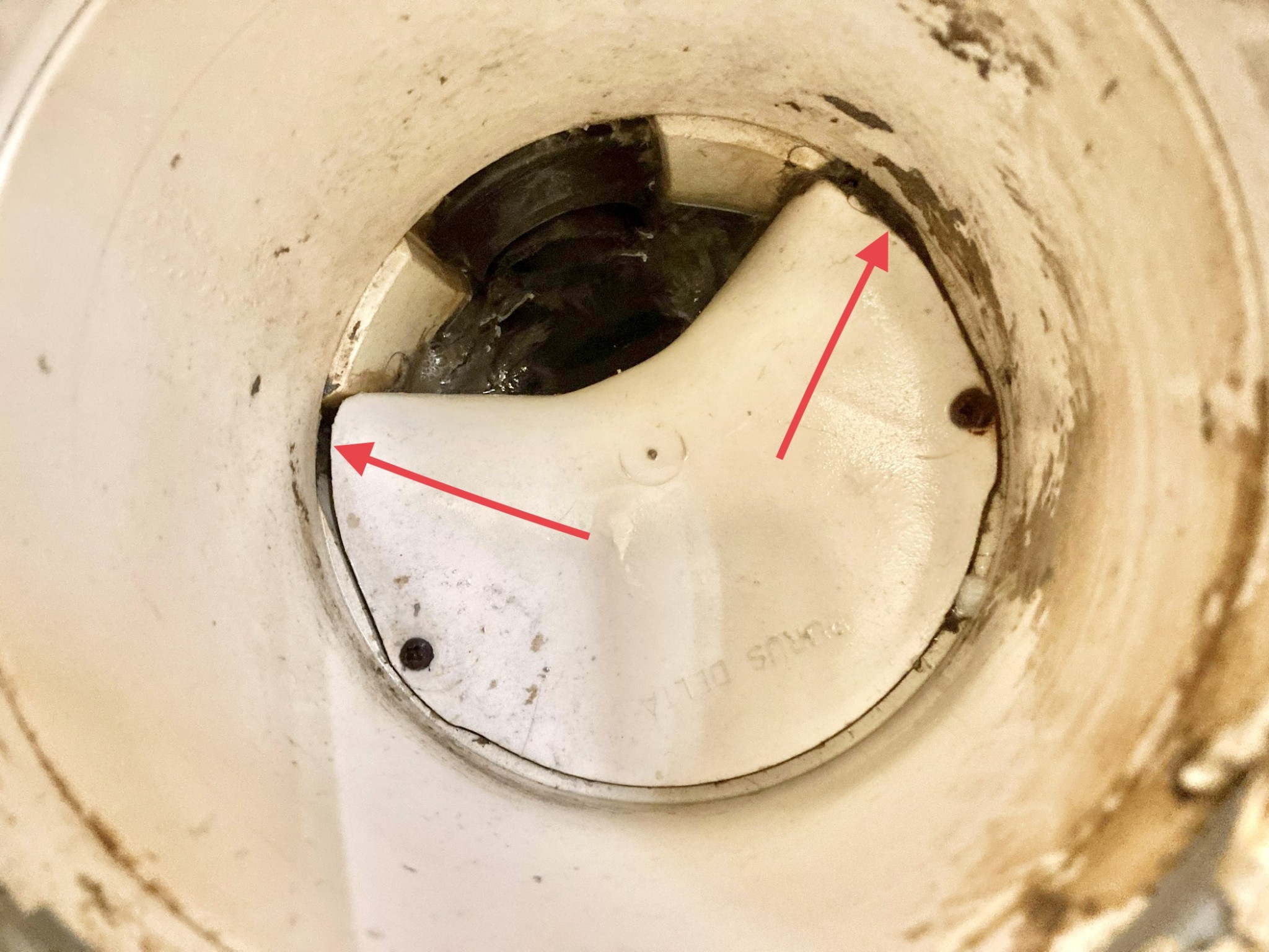

Tittade lite noggrannare på bilden och jag tycker det ser ut som att insatsen kapats i kanterna just där den upptill är/varit som bredast, markerat med röda pilar på bilden. Det ser ut som att insatsen intakt skulle bli bredare än hålet ovanför, så det kan vara en förklaring till att det gjorts. Dessa blir ju öppningar där avloppsluften kan passera trots vattenlåset. Att det luktat mer efter rengöring kan bero på att hår och annat som täppt till dessa hål då städats bort.

Supersent svar här - men om någon söker sig hit vill jag bara meddela att det löste sig med ett nytt vattenlås. Och O-ringen vi blivit rekommenderade att köpa hamnade i soporna. Tätningen som kom med nya vattenlåset var absolut inte rund utan mer halvmåneformad och passade fint :cool:

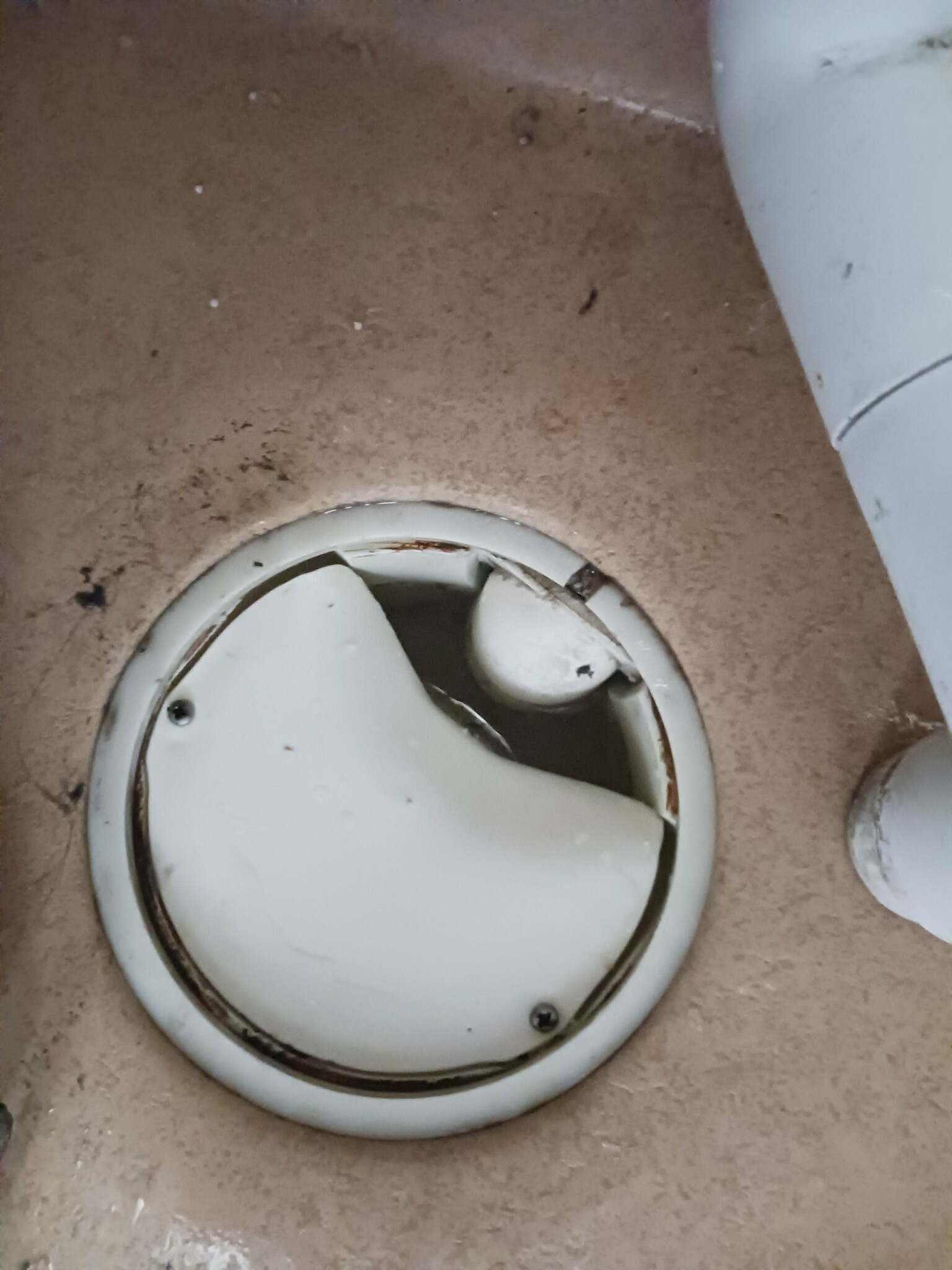

Verkar ha samma problem. Det luktar från avloppet. Kanterna verkar tillskurna och därmed inte tätt. Kan någon hjälpa mig med att identifiera vattenlåset? Vill försöka byta.
  • Bruten plast täcker delvis en smutsig avloppshål i en gammal beige golv.

Frågan är kanske om du har en Delta-brunn eftersom någon har känt sig tvungen att skära till kanterna på vattenlåset.
