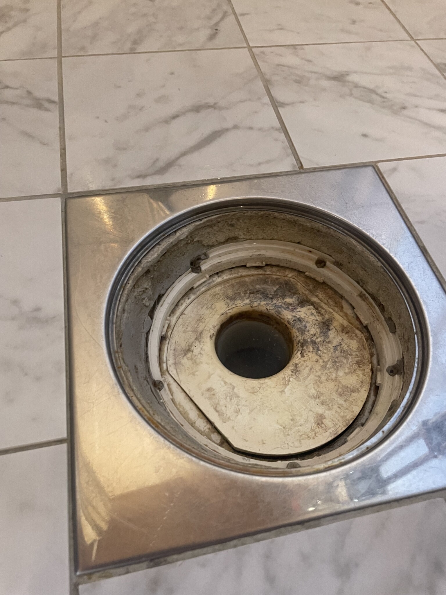

Vatten från kakelgolv i anslutning till golvbrunnen efter dusch
Har ett kaklat badrum.
Efter jag har duschat, så torkar jag bort allt vatten. Precis intill golvbrunnen samlas det dock en del vatten även efter att jag har torkat bort allt vatten efter jag har duschat. Det tar en liten stund för vattnet att samlas ihop. Har försökt lokalisera exakt vart det kommer upp någonstans och det verkar vara underifrån mellan springorna på kaklet som ligger i anslutning till eller väldigt nära golvbrunnen.

En bild skulle hjälpa, men, klinkers med fog är ett ytskikt. Tätskiktet ligger under. Det kan vara att du matar fogarna med vatten uppströms, vattnet rinner ovanför tätskiktet, som det ska och tränger ut närmast brunnen, mest nedströms i systemet.
Det behöver inte vara ett fel, men brukar inte hända med normal långa duschar och rätt mängd fix under plattorna.

Är det silikon i stället för vanlig klinkerfog kring golvbrunnen?
Då kanske man har tryckt in silikonet för djupt så att vattnet som är under plattorna inte kan rinna ut i golvbrunnen utan i stället trycks upp mot ytan.

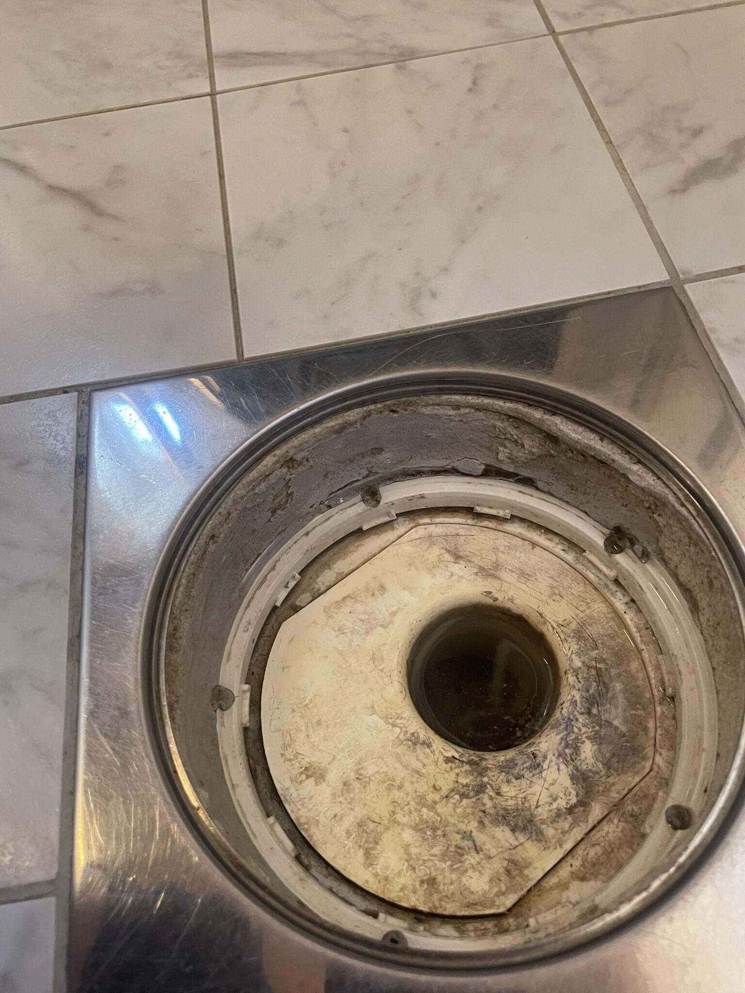

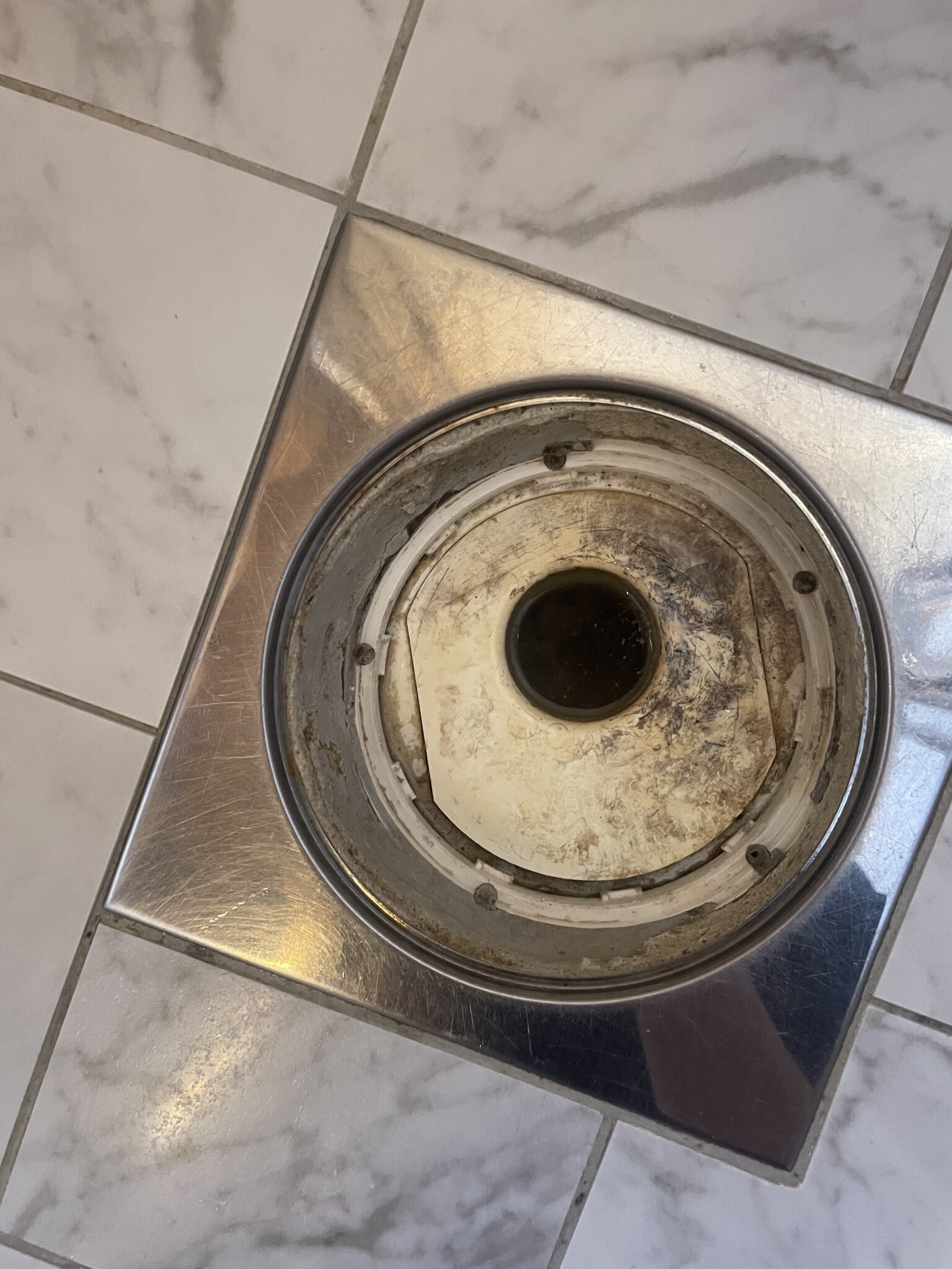

Bifogar några bilder och på hur det ser ut underifrån.
Vad beror detta på, och går det att åtgärda på något inte alltför ingripande sätt?

Åldern kan nog stämma för sådana där marmorliknande plattor var populära för ungefär 20-25 år sen.
Men eftersom golvbrunnen ligger så långt ner kan det tyda på att man åtminstone inte bytte golvbrunn då utan behöll den gamla. Eventuellt så la man då klinkers ovanpå det befintliga lagret klinker men det är ju bara en gissning. Men i alla fall så har man smetat mycket fix/silikon (?) ovanpå golvbrunnens klämring upp till den nya golvytan så att någonstans kan det ha blivit stopp för vattnet. Om det stämmer så är nog ända sättet att få bort det uppträngande vattnet att renovera badrummet.
