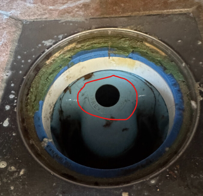

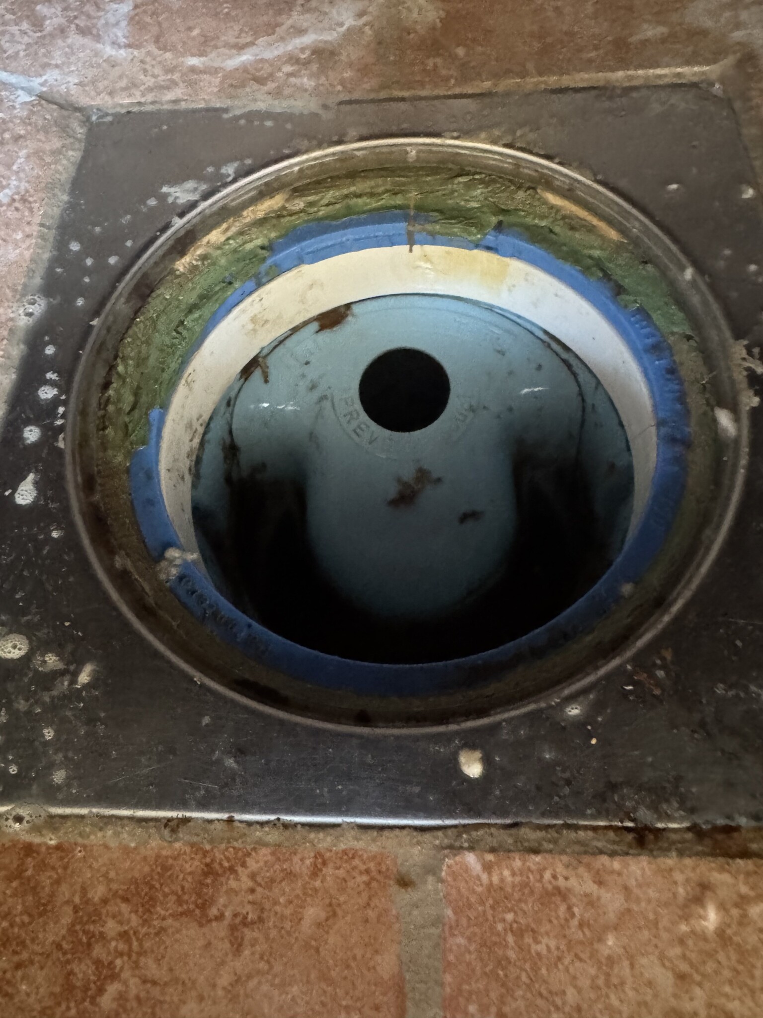

Sedan ett drygt år har det börjat lukta avlopp från badrummet i fritidshuset (som används flera gånger i veckan året om). Vi har nu lokaliserat att lukten kommer från golvbrunnen under badkaret och därför rensat den så gott det går, men vi lyckas inte alls montera isär den och lukten är fortfarande kvar. Vet någon om vi borde kunna demontera den ytterligare för att rengöra, eller om det finns något annat att göra? Som det är nu så ligger bara en sil över brunnen och så rinner vattnet rakt ner genom silen, det är alltså aldrig kopplat något rör mellan badkaret och hålet i golvbrunnen. Hade det kunnat hjälpa att montera något sådant? Lukten kommer inte av att avloppet står torrt för det används alltså mycket ofta.
Bifogar bild!
  • Golvbrunn under badkar med synlig avloppsöppning omgiven av smuts och missfärgningar, ingen rörkoppling monterad.
Har ni tagit bort proppen när ni rensat eller har det inte suttit någon där?
En avloppsbrunn med borttagen propp, omgiven av smuts och grön beläggning på kanten. Röd markering runt hålet där proppen suttit.

Det ska sitta en propp i rensningshålet men jag kan inte se att det gör det.
Den golvbrunnen är nog alldeles för gammal för att det ska gå att ta isär den mer.
Nej någon propp har det inte suttit där! Då kanske det skulle kunna avhjälpa det hela om vi kunde hitta någon ny propp?
Ja, sitter det ingen propp kommer det lukta avlopp. Det finns att köpa ersättningsproppar.
Vad är det för diameter på hålet?

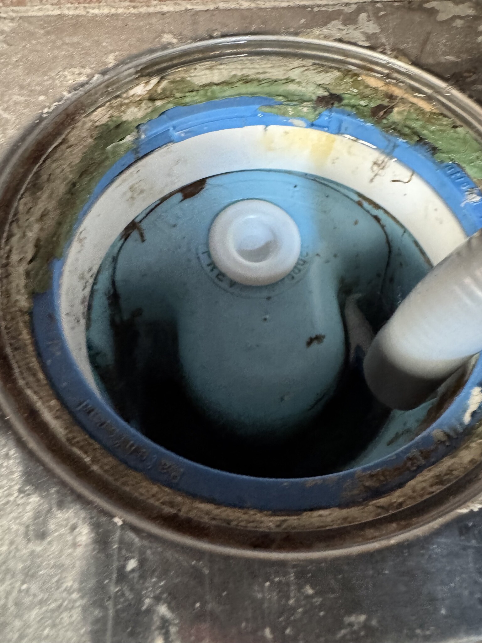

Stort tack för svaren! Hålet var 40 mm och idag införskaffades en propp. Än så länge ingen avloppslukt och vi håller tummarna att detta var så enkelt avhjälpt!
  • Avloppshål med en nyinstallerad propp förhindrar avloppslukt, omgiven av gammalt förseglingsmaterial.
