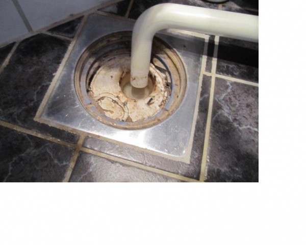

Är spekulant på ett radhus där badrummet på övervåningen är helrenoverat år 2006. Besiktningen visar att golvbrunnen är placerad för nära en vägg samt att manschetten är felaktigt monterad. I badrummet finns ett badkar som tappas ur med ett rör ner i aktuell golvbrunn.
Funderar på vad ger för konskvenser. Till exempel gäller ett försäkringsskydd, finns det en reell risk för fuktskada, kan det redan nu sedan 2006 ha blivit fuktskada?
Kanske svårt att sia om men vore gött att höra andra som är med erfarna.
Text från besiktningsman:
Brunnsmanschetten i golvbrunnen är ej erforderligt ansluten
och golvbrunnen är monterad nära vägg.
Tacksam för svar och synpunkter
Nu är det inte helt uppenbart vad som menas med att manschetten inte är korrekt ansluten. Men om det innebär att den inte sitter korrekt under klämringen (skulle behövts väldigt mycket mer detaljer i bilden). Då är det ett katastroffel. Och en väldigt vanlig orsak till vattenskador.
Båda felen är av den karaktären att förs. bolaget kan komma att helt neka ersättning om det blir en vattenskada.
Vissa dylika anslutningsfel kan gå att åtgärda med en mindre insatts, men det kan också betyda att badrummet måste rivas helt.
Jag skulle nog räkna bort badrummets värde vid en budgivning.
