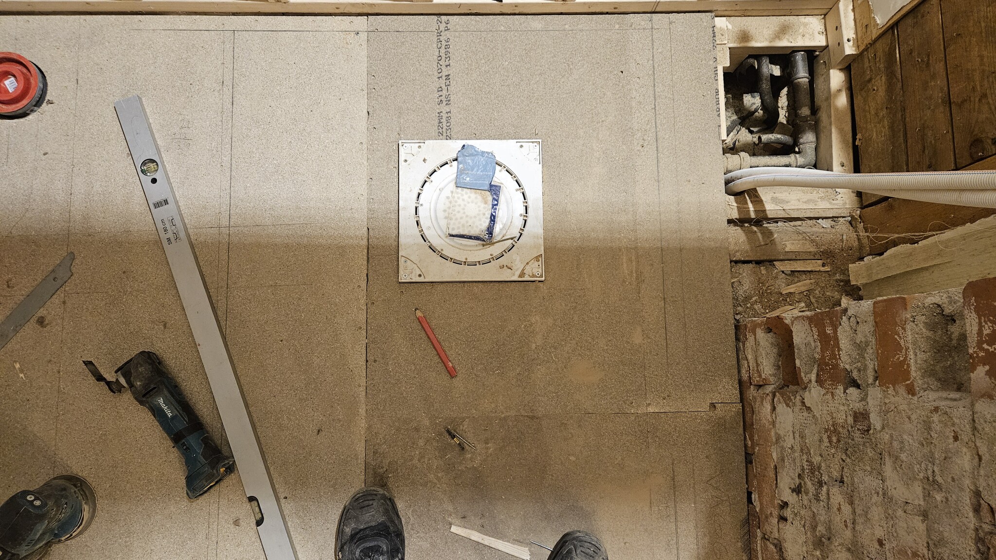

Bygger nytt badrum och hade planerat in en dusch på 80x100. Centrerade golvbrunnen på 80cm, men efter att jag gjort jobbet och fått på spånskivor etc. började jag och frugan fundera på om det inte vore najs med en dusch som är 90x100. Det finns ju faktiskt utrymme för det. Enda kruxet är ju då att golvbrunnen inte längre blir centrerad utan hamnar 10cm längre bort från vänstra duschväggen (som skall vara glas). Har ni några tips på hur jag gör det så lite störigt som möjligt? Jag kommer inte att bryta upp golvet utan stör mig hellre på det. Men man kanske kan minimera störmomentet genom nåt snitsigt trix. En fundering jag hade var att göra en duschhörna med två böjda öppningsbara glasdörrar istället för en glasvägg och på så vis lura ögat lite, men frun är mer inne på en fast vägg. Tips mottages gärna! På bilden syns brunnen och de lite kraftigare strecken skall föreställa en dusch som är 90mm bred från färdig vägg (höger) till glasvägg (vänster).

Kan först och främst säga att för mig finns inget lika dåligt (när det gäller duschar) som en golvbrunn som är placerad där man står! Så om den nu är lite off-center så kan man ju bygga så att man inte står där åtminstone :-)
Sen skulle jag nog säga att ngåra spånskivor och lite rördragning väl kan vara värt det. Jag hade stört mig på det framöver och hade helt klart gjort om det tills jag var nöjd. Vad är en dags jobb nu mot åratal av att reta sig på det !
