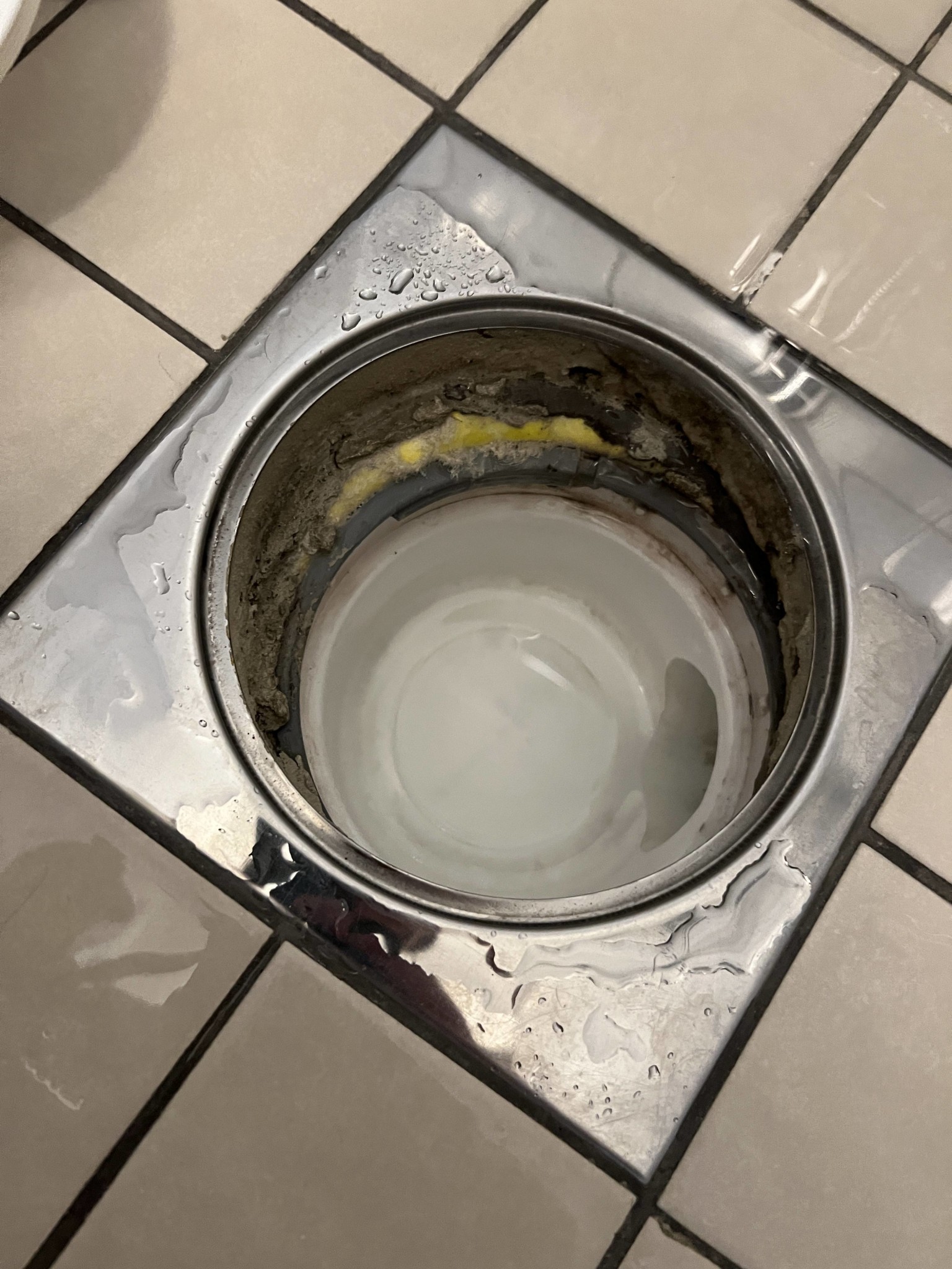

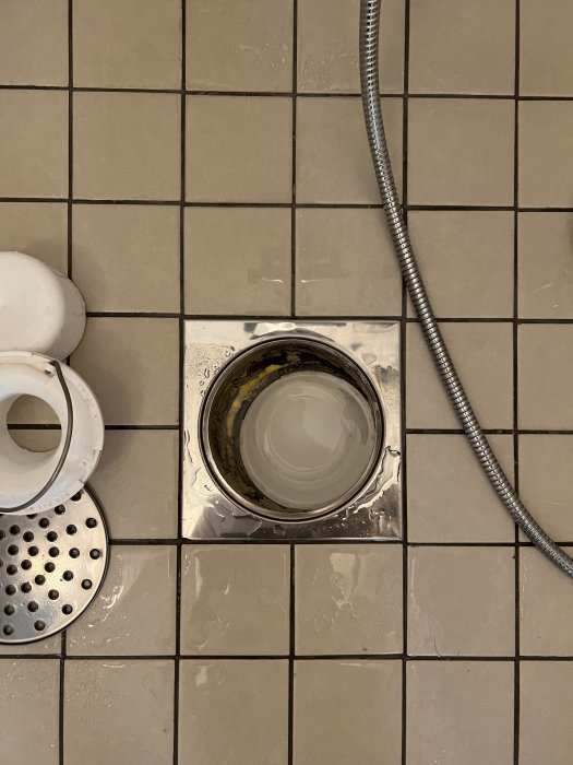

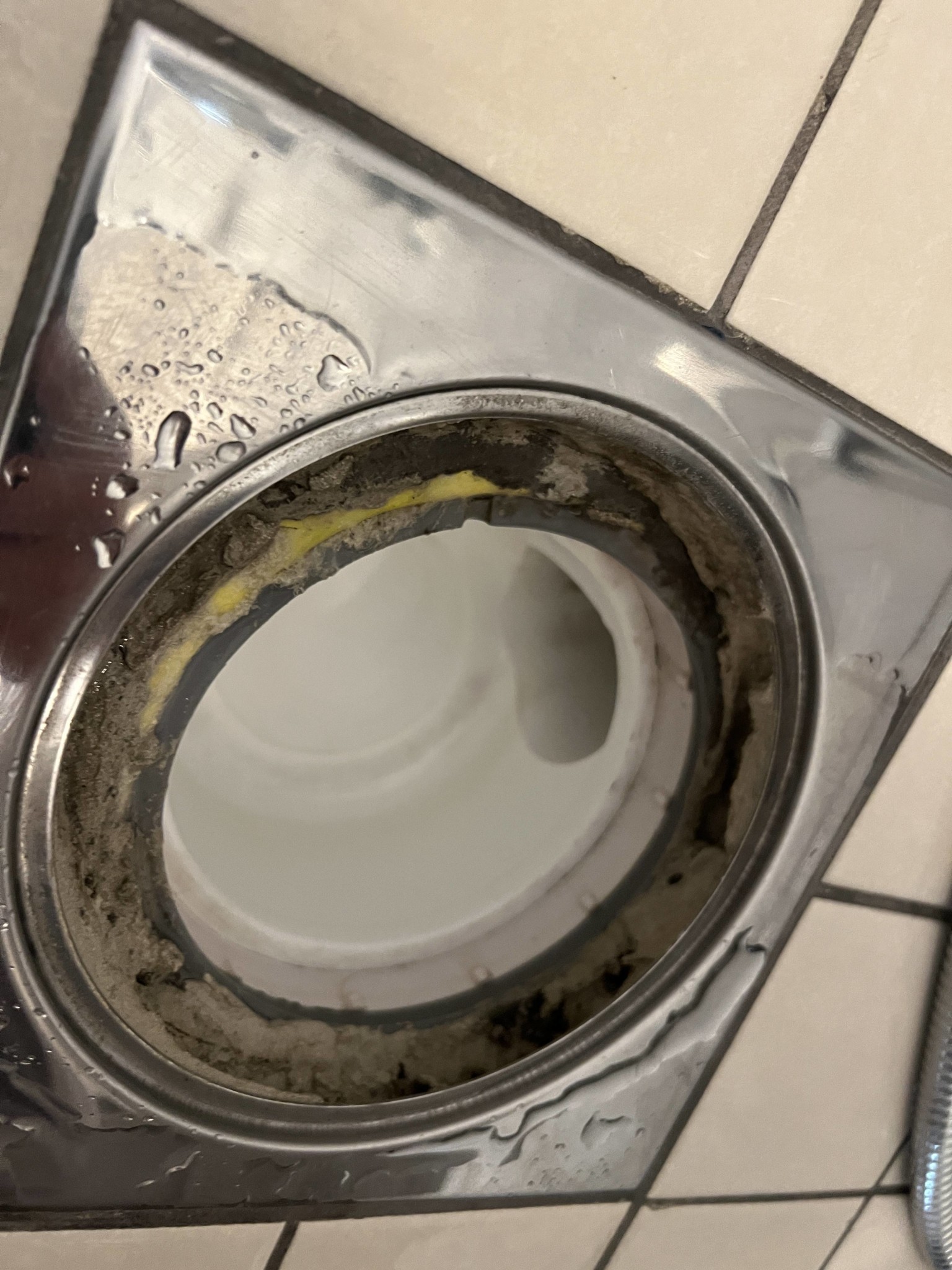

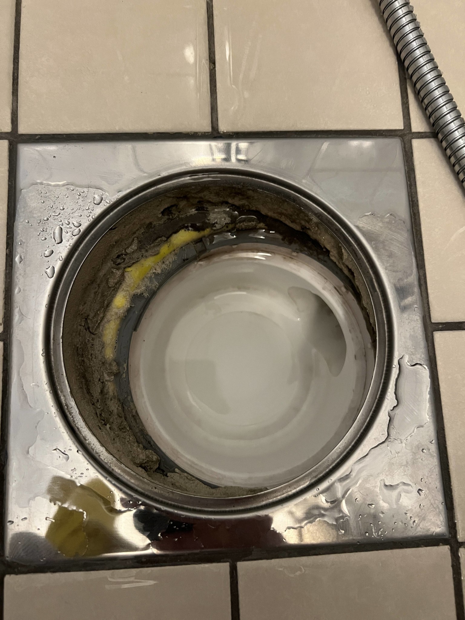

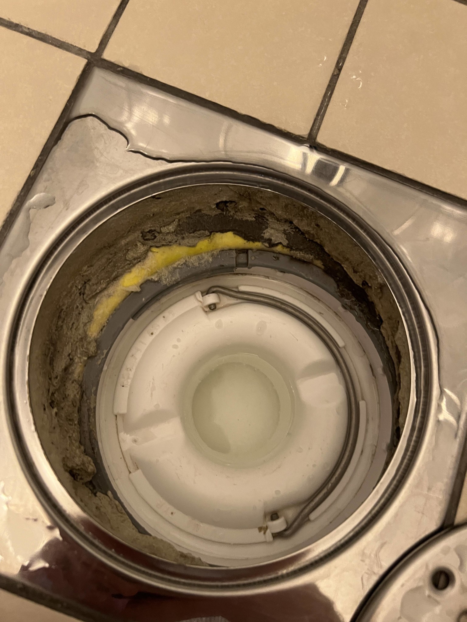

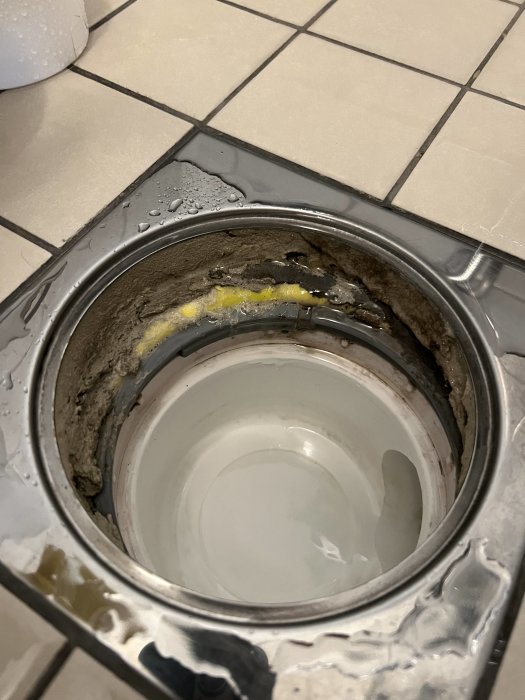

Det har nyligen skett stambyte i min lgh där jag är lite fundersam över utförandet när det kommer till golvbrunnen. Jag är dock inte så beläst på praktiken och vänder därmed till mer kloka ögon om råd och kunskap.
Som man kan se på bilderna så ser det ut som det nedre partiet av brunne inte ligger centrerat med övre delen vilket medfört att vissa partier är mer exponerade. Det som framförallt fick mig att ana viss oråd är det gula materialet. Detta material ger sig aningen poröst, lite som fogskum (vilket det kanske är) fast ganska fast massa/materialitet när man petar/skrapar på det. Det jag oroad över är om detta exponerade material suger in vatten i sig vilket isåfall minns sagt inte känns så optimalt. Har även genom stambyte fått värmegolv installerat om det kan ge nån ledtråd.
Bör jag se över detta?

Det gula är tätskiktet. Säkert Lip. Ser ju att gå ner i klämringen som det ska.
Du ska absolut inte skrapa och peta på det! Försvagar du tätskiktet där så är det omöjligt att laga!
Att inte brunnen centrerar är inga problem. Det blir så eftersom slukristen följer kaklet

Tack för svaret då är allt lugnt! Ja haha min mening saknade nog ett välbehövligt adverb där, det var mer att jag försiktigt kände efter med fingret, men tacksam för din varning!

förresten alltid undrat kring detta, i vårt fall hade vi inte bett om slukristen skulle följa kaklet eller ej men vissa fall väljer man detta framför inte följa kaklet utan gör en lite kakelbit som passbit istället. Känner du till om det finns några för-/ nackdelar för respektive utförande utöver estetiska?

Det där låter väldigt konstigt. I vilket skede borrade de hål för avlopp? Alla rördragningar måste vara klara innan man gjuter eller flytspacklar. Jag hoppas att de inte hade satt tätskikt också innan man började borra för mer rör?
