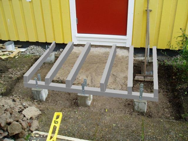

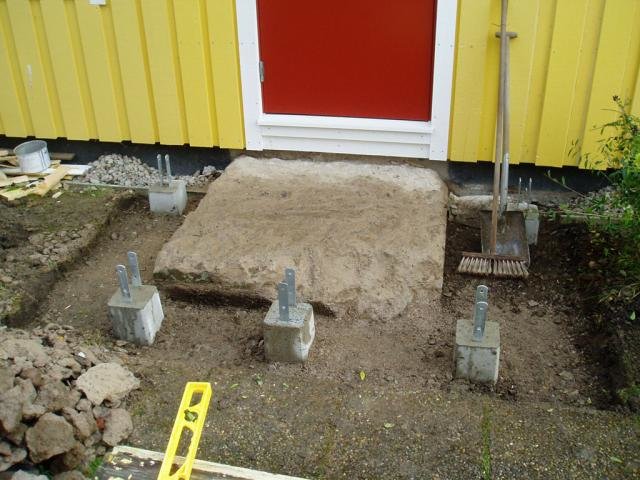

Ska bygga en lite farstukvist ovanpå en gamal betongtrappa och funderar på vad jag ska ha mellan betongen och dom tryckta golvbjälkarna?
Funkar det med sånna plastkilar man har för att montera en dörrkarm?
Typ denna:
http://www.byggmax.com/se-sv/Prod/PID-13011.aspx
Tänkte att sånna måste vara perfekt för att få golvbjälkarna i rätt nivå...

kommer säkert bli kanon.
jag bara nyfiken hur har tänkt göra?
hur du ska ha reglerna.
kan du göra en liten ritning?
är nyfiken på konstruktionen
Har bara en ritning i huvudet och en hög virke i garaget så vi får se i morgon hur det blir. ;)
Planen är i alla fall något åt det här hållet (dock lite snett och förenklat)...
Kan du slå en regel i bakkant så skulle det ju räcka med ett stöd mitt i. På så sätt blir det lättare att hantera ojämnheterna
B
fast sättning i vägg? vinklar?
du kanske behöver limma kilarna på betongen.
det ska ju bli stabilt.
förstår att du vill göra det enkelt för dig, utan behöva bila bort betongen.

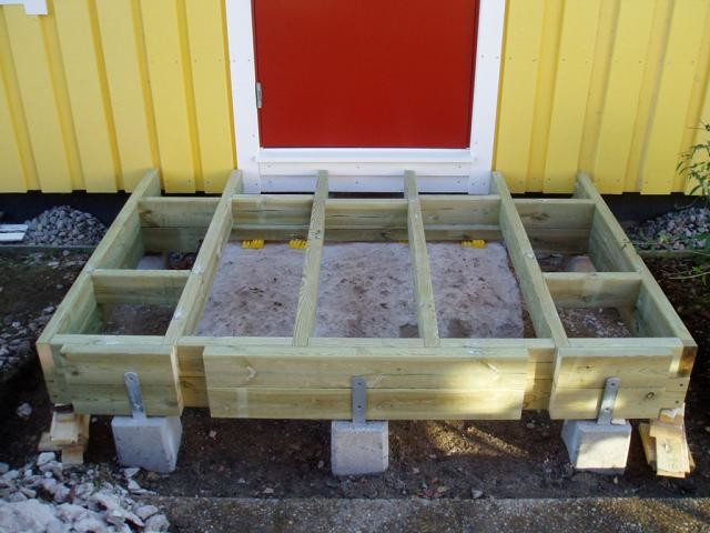

Så här blev det.
Det där med att limma kilarna var en bra idé, ska kladda dit lite Ultraflex i morron.
Nu återstår ett tak sen får det vara bra för i år, staketet tar vi till våren.
