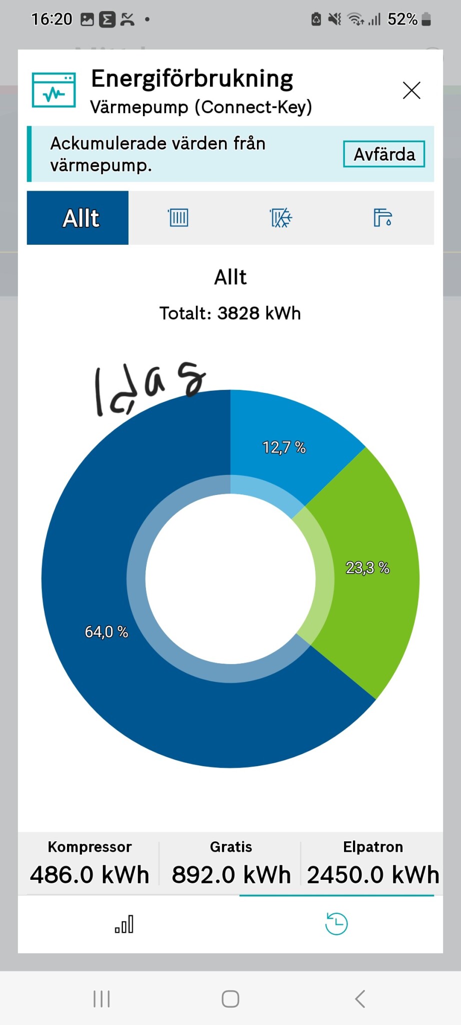

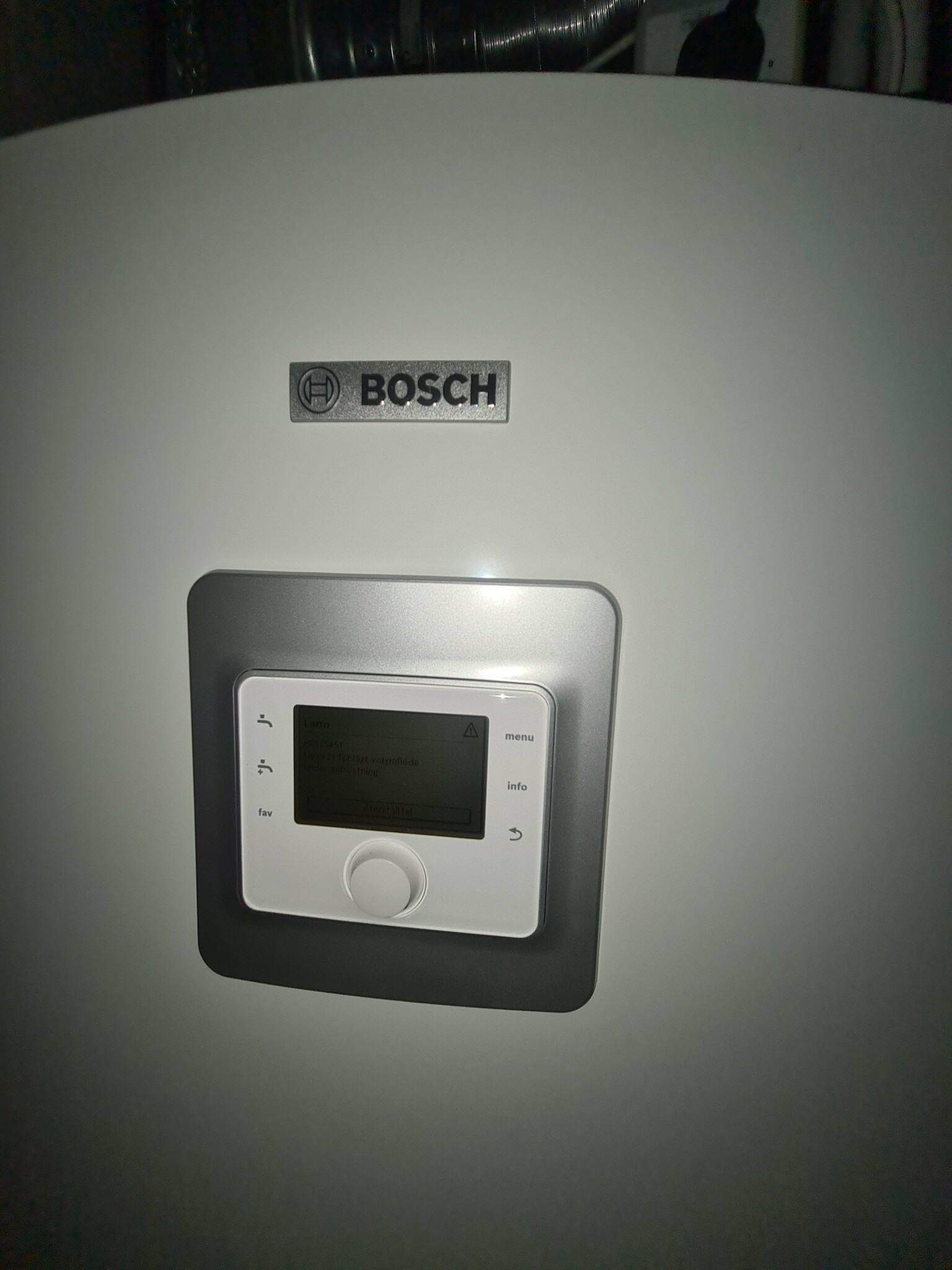

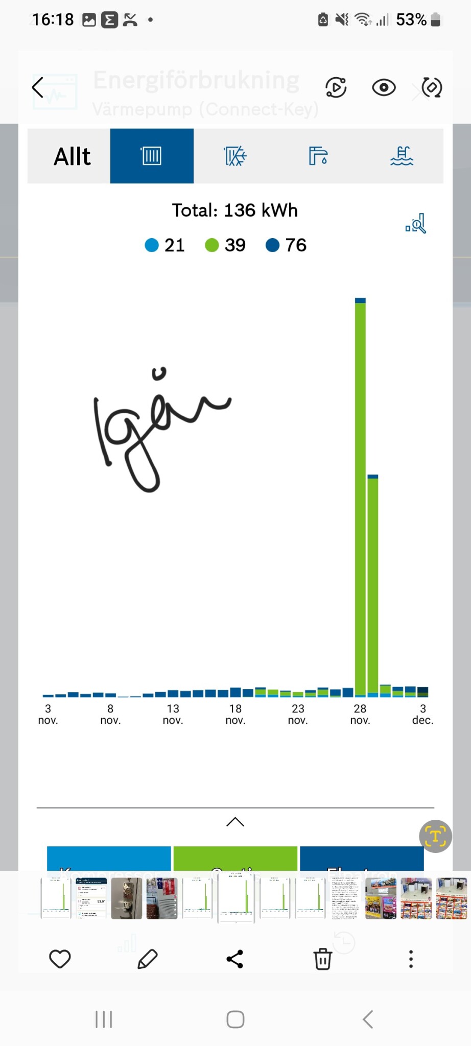

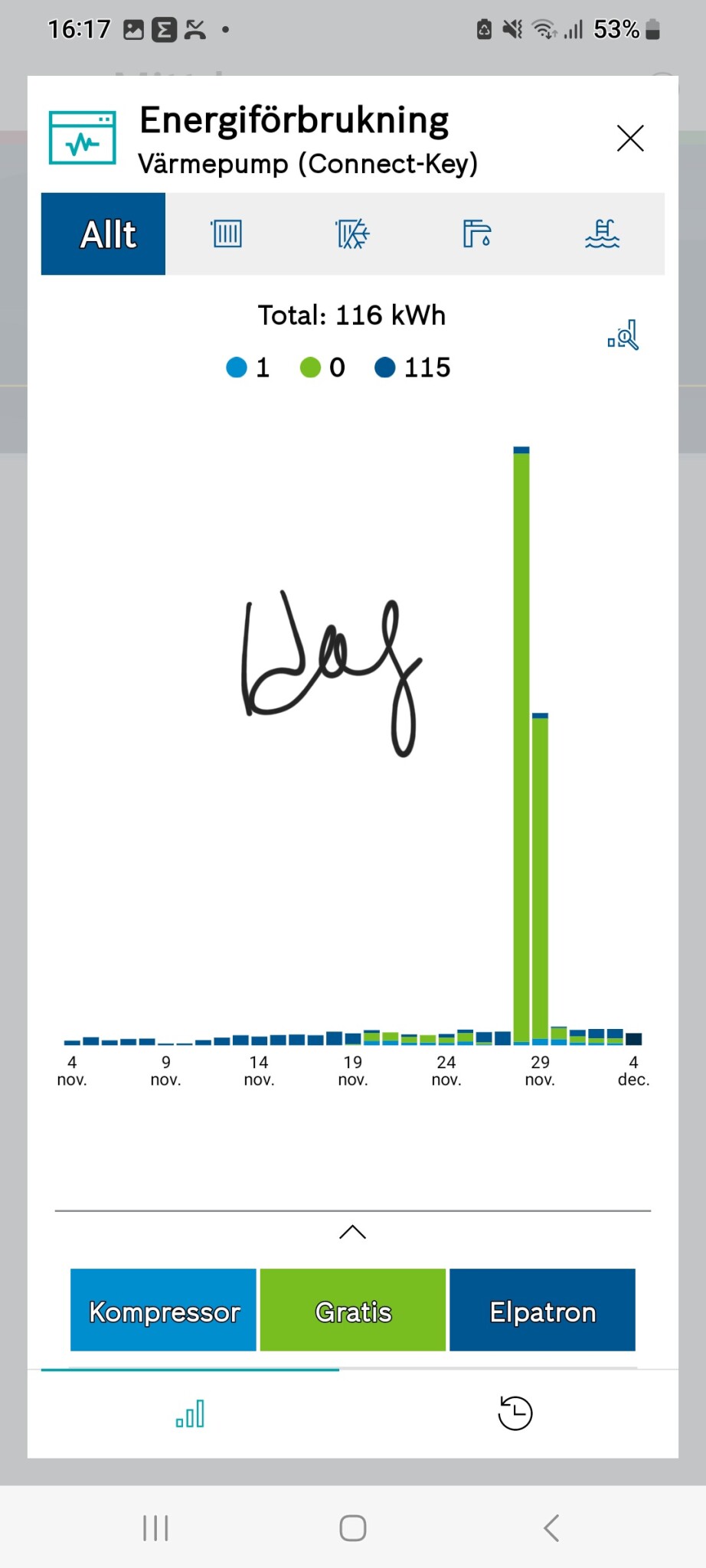

Tack,Det finns plats ovanpå vp för fltret.jag undrar om det gå att tweeka anläggningen så att pumpen går mer och elpatronen mindre tackJ jonaserik skrev:
Trodde att firman skulle komma med en ny cirkulationspump och inte att du skulle behöva gå på Posten. Det är som sagt en kraftigare modell än du har. Mystiskt att den säger 90% el-patron? Det stämmer inte med att den drar totalt 103 kWh/dygn?? Då borde elförbrukningen 200+ kWh/dygn om man räknar lite överslagsräkning(?) Hoppas att de kan komma snart och spola värmesystemet. Skönt att ni har bra med värme i huset trots alla problem!
Det beror lite på. Har inte läst allt nu, men ni har borrhål och det var lite kort, får inte VP den värme utifrån som behövs, så klarar den inte att lyfta tempen som den vill och då går patron in. I ert fall bör kompressorn gå 24/7 med spets av patronen och då kyls hålet ännu mer. Kan gå att prova för hålet. Allt stängs av i några timmar och patronen sätts ur drift, hålet får mer värme i stilleståndet, om kompressorn då ger som den ska, så är det för kallt i hålet. Klart om allt stängs av så bir det svalare innomhus, även vattnet från VP är kallt och då ska kompressorn bara gnaga på och ni får se om den orkar, annars ingen genväg att gå.
J Josth skrev:Trodde att firman skulle komma med en ny cirkulationspump och inte att du skulle behöva gå på Posten. Det är som sagt en kraftigare modell än du har. Mystiskt att den säger 90% el-patron? Det stämmer inte med att den drar totalt 103 kWh/dygn?? Då borde elförbrukningen 200+ kWh/dygn om man räknar lite överslagsräkning(?) Hoppas att de kan komma snart och spola värmesystemet. Skönt att ni har bra med värme i huset trots alla

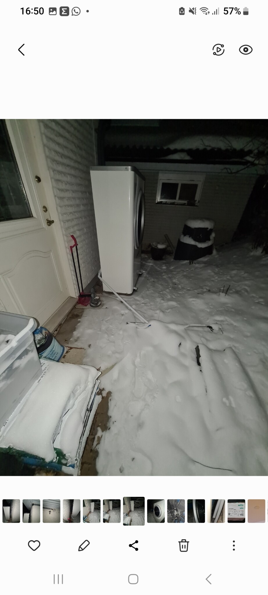

Hej, det firman som har beställt C pumpen.hållen är täpte med någon vitt silkon. Det är 7 meter fråm vp till ute delen. Vi har 22 g hemma fast vp är på 19g.Ni kan ser hur mycket drar el drar vp dagligen och för hela november månad.TackJ jonaserik skrev:Det beror lite på. Har inte läst allt nu, men ni har borrhål och det var lite kort, får inte VP den värme utifrån som behövs, så klarar den inte att lyfta tempen som den vill och då går patron in. I ert fall bör kompressorn gå 24/7 med spets av patronen och då kyls hålet ännu mer. Kan gå att prova för hålet. Allt stängs av i några timmar och patronen sätts ur drift, hålet får mer värme i stilleståndet, om kompressorn då ger som den ska, så är det för kallt i hålet. Klart om allt stängs av så bir det svalare innomhus, även vattnet från VP är kallt och då ska kompressorn bara gnaga på och ni får se om den orkar, annars ingen genväg att gå.

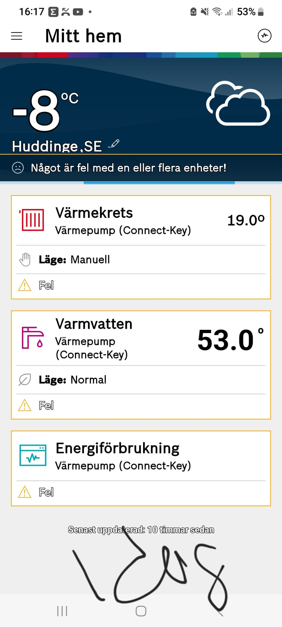

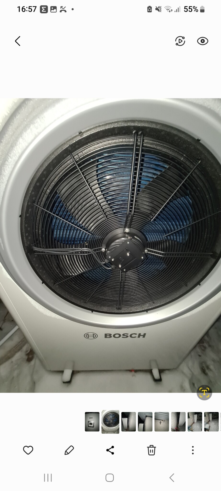

Hej, det ingen rimfrost på gallern. Jag tittade på avfrosningsröret också och det var blöt på tomten.kan det var frost någonstans i avfrosninsröret som har i den en varmkabel . Kapten verkar är inte varm. Ska den bli varm när den avfroster?. Den larmar förlågt volymflöde. TackJ jonaserik skrev:
För lågt volymflöde innebär att VP inte för det flöde som vill ha, det måste finnas ett flöde över VP för att fungera, annars lamrmar den, sitter nog en flödesgivare i ett rör, i övrigt med dåligt flöde på VP så larmr det med högt temp. Är det slangar som ser ut som ett vävverk på utsidan så kan det i vussa fall som hos dig med magnetit sätta egen dom och då blir det dåligt flöde. Så det kanske inte beror på någon dålig pump
Hej och tack. Har det någon samband med förhög elförbrukning av elpatronen?. Har det med cirkulationspump att göra?.Jag ska tar lös och titta på avfrosningsröret ifall det är frysen imorgon!. Jag komma och betala hög elfaktura nu.TackJ jonaserik skrev:För lågt volymflöde innebär att VP inte för det flöde som vill ha, det måste finnas ett flöde över VP för att fungera, annars lamrmar den, sitter nog en flödesgivare i ett rör, i övrigt med dåligt flöde på VP så larmr det med högt temp. Är det slangar som ser ut som ett vävverk på utsidan så kan det i vussa fall som hos dig med magnetit sätta egen dom och då blir det dåligt flöde. Så det kanske inte beror på någon dålig pump
Jepp det har det, om flödet inte är rätt över VP. det syns på om du har temometrar på in/ut från VP. Som en tumregel på en diff på ca 8 - 10 C. är den för hög så är det dåligt flöde över VP. VP vill men kan inte höja tempen som den vill, utan den ger mer värme ut men ett mycket mindre flöde och då kommer mindre värme ifrån VP. effekten är liksom detsamma, men ut till huset blir det mindre. Så kan du se diffen mellan ut/in så är det bra. Duger gott med vanliga inne/utetermometrar för en hundring styck, där utegivaren tejpas på rören. Bra att ha dem konstant så ser man hur det med VP. Hur var det har du slangar på någon del mellan VP och innedel.
Hej, på vilken rör ska jag tejpa givaren?. Alla rör utomhus är skyddat och det finns många rör ovanpå vp.. TackJ jonaserik skrev:Jepp det har det, om flödet inte är rätt över VP. det syns på om du har temometrar på in/ut från VP. Som en tumregel på en diff på ca 8 - 10 C. är den för hög så är det dåligt flöde över VP. VP vill men kan inte höja tempen som den vill, utan den ger mer värme ut men ett mycket mindre flöde och då kommer mindre värme ifrån VP. effekten är liksom detsamma, men ut till huset blir det mindre. Så kan du se diffen mellan ut/in så är det bra. Duger gott med vanliga inne/utetermometrar för en hundring styck, där utegivaren tejpas på rören. Bra att ha dem konstant så ser man hur det med VP. Hur var det har du slangar på någon del mellan VP och innedel.
Det är två rör från utsidan in i huset och det ena är ut till VP och ska vara kallare/svalare än det andra som kommer in, mellanskillnaden är vad VP producerar i temp. Är rören isolerade så går det att peta in givaren under isoleringen. Blir inte riktigt exakt men skillnaden kommer att synas, helt klart. Se bara till at det låter lite som att skrapa mot metall när dom sticks in. Det känns riktigt bra hur det blir.
Tack. Jag ska försöka fixa det imorgon. Jag åtetsälld armet nu och då startade plöslig VP och vet inte om den kompressorn som har startat.J jonaserik skrev:Det är två rör från utsidan in i huset och det ena är ut till VP och ska vara kallare/svalare än det andra som kommer in, mellanskillnaden är vad VP producerar i temp. Är rören isolerade så går det att peta in givaren under isoleringen. Blir inte riktigt exakt men skillnaden kommer att synas, helt klart. Se bara till at det låter lite som att skrapa mot metall när dom sticks in. Det känns riktigt bra hur det blir.
Jag vill veta var ska man montera en ny filter.Det finns en rör som har filtret nu och är bara 20cm lång., annars var ska vara monteras? Tack

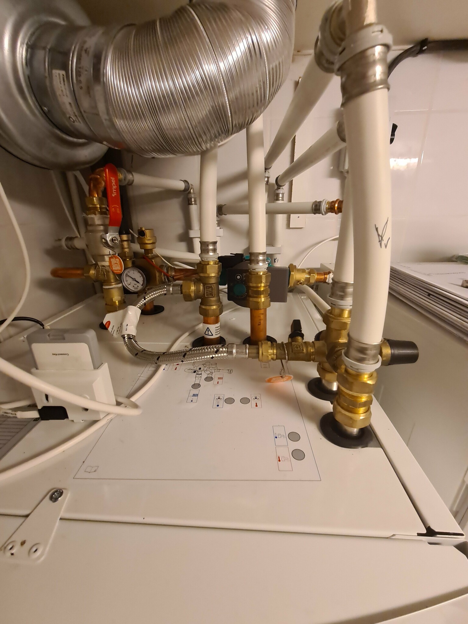

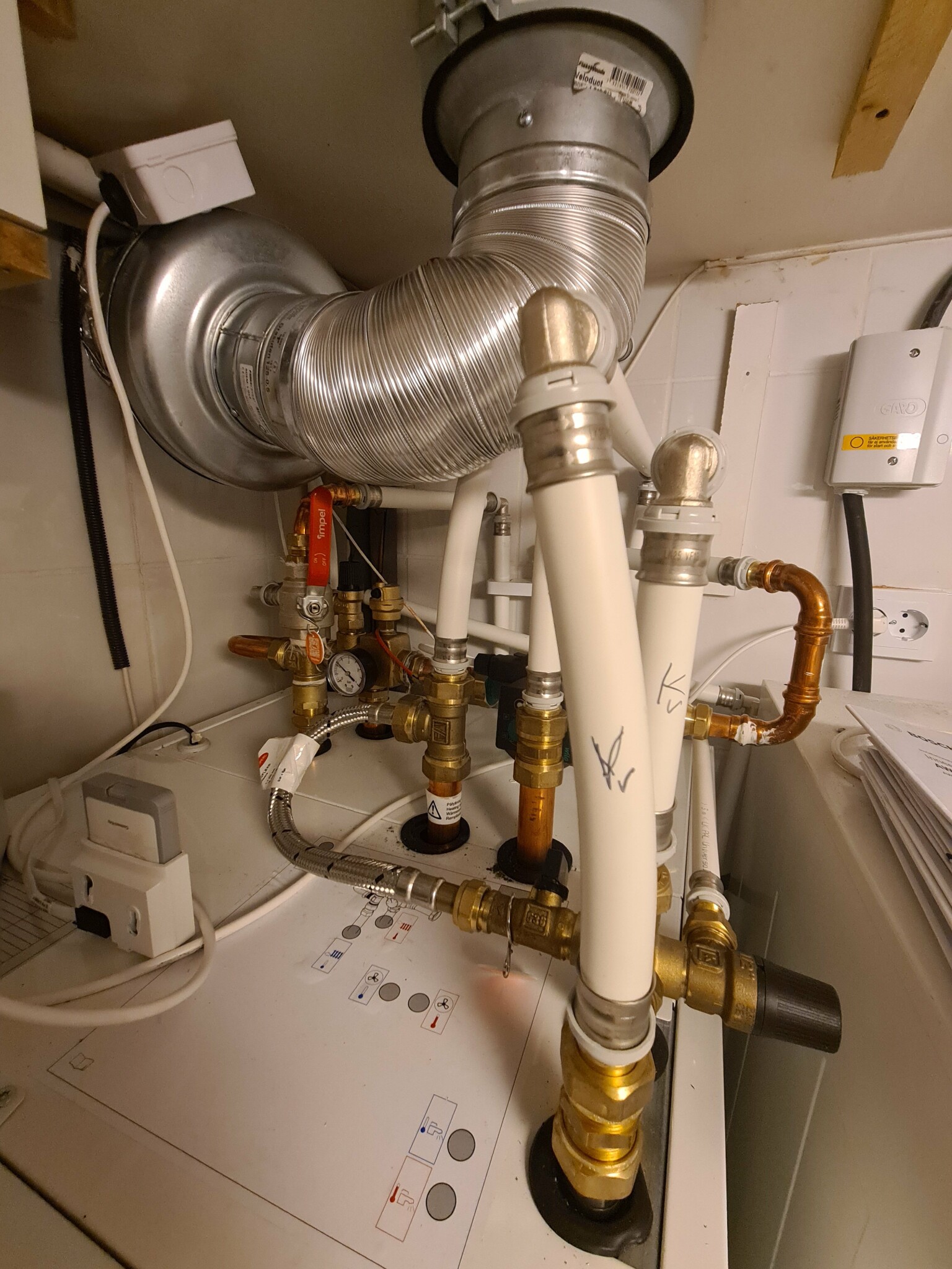

Det sitter ju inga luftningar på högpunkterna så det kan ju lika gärna vara det som ger flödesproblemet.N Nannito skrev:
Installationen ser inte ut att vara gjord av en rörmockare. Jag skulle inte kosta på något filter i detta lägetbdå det desutom blir mindre magnetit för varje gång du gör rent.
Så som installationen ser ut är det mycket troligare att installatören misslyckats med något. Tex luftningar viljet leder till flödesproblem .
