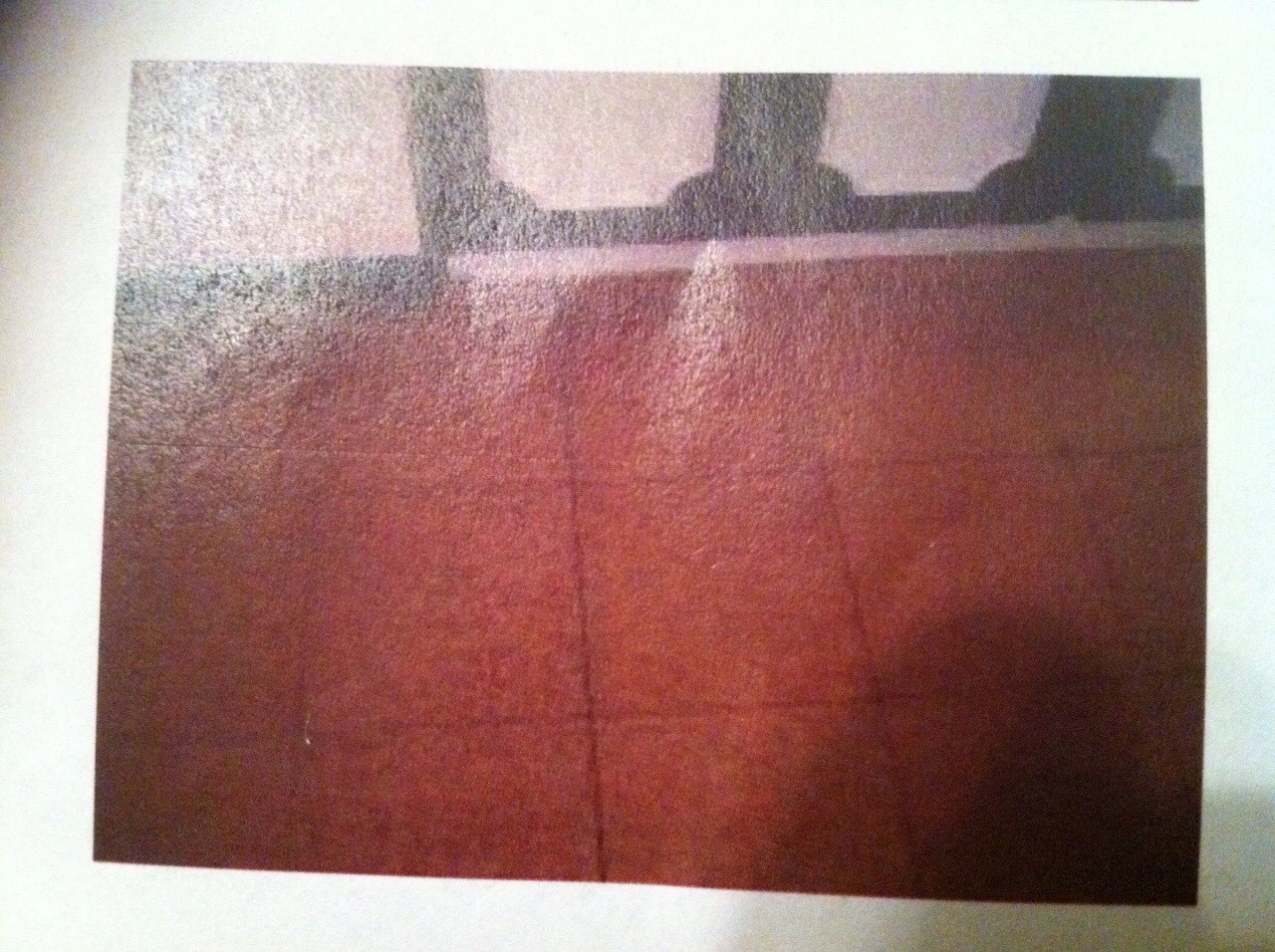

Någon som känner igen denna typ av gammal plast-/linoleummatta?
Låg tidigare i ett kök.
Ålder? Asbest?
Dålig bild, jag vet..
Tror ni att mattan var en enhet eller som i rutor?
Den ser rutig ut på bilden, men vet inte om den var uppdelad i rutor eller bara såg ut så till utseendet.
Jag kommer inte ihåg, eftersom jag personligen inte var med och rev ut den.
Under denna matta fanns iallafall gammal lumppapp,
men tänker att det väl borde ha varit något mer skikt?
Eller kan denna matta ha legat lös/eller limmad, direkt på lumppapp?
Lumppappen var fastspikad i det underliggande trägolvet.

Det kan ju inte vara limmat på papp. Sånt gör man inte.
Och var verkligen pappen spikad? Är du säker på att det inte var masonit under mattan?
Bättre bilder skulle nog underlätta bedömningen. Försök att fota utan reflexer (och skuggor från fotografen).

KnockOnWood, hur menar du då att de olika lagren skulle ha legat?
Plast-/linoleummatta, masonit, lumpapp och sen det gamla trägolvet underst?
Lumpappen under masoniten, närmast trägolvet?
Förstår isåfall inte riktigt vitsen med lumpappen..
Vad skulle den då fylla för funktion?
Kommer iallafall ihåg hundratals och åter hundratals spikar i det underliggande gamla trägolvet.
Har för mig att det var lumpappen som var fastspikad, men kan självklart komma ihåg fel.
Vi började iallafall först jobbet med att försöka dra ur spikarna, med tanken att vi sen skulle slipa det gamla trägolvet.
Men, vi gav upp efter ett tag och slog ner spikarna istället.

Ja, vad vet vi?Stina71 skrev:
Det är ditt golv och det borde inte vara så svårt att ta reda på.
Så bra att du hittat ditt drömhus!Stina71 skrev:
Men då tycker jag faktiskt att du skall sluta leta efter, och misstänka, fel över allt.
Passa på och njut i stället
Golvet är redan utrivet, ända ner till gammalt trägolv.
Så, det är svårt att ta reda på, typ omöjligt.
Detta gjordes för sex år sedan.
Efter det slängdes det på en ny parkett, som jag nu planerar att byta ut mot ett nytt trägolv.
Med anledning av att jag ska börja riva i golvet igen försöker jag memorera vilka material som fanns där tidigare.
Vi hade nämligen noll kunskap om mattor och asbest då, och rev ut dem utan att vara försiktiga.
Rev vi loss asbestfibrer finns de med stor sannolikhet kvar under parketten som ska bort nu.
Vi sanerade aldrig, tror knappt det dammsögs ens..
Men, jag vet INTE om tidigare matta, lim, papp osv innehöll asbest.
Finns heller ingenting kvar att testa.
Bara viss papp som golvläggaren slarvat med att ta bort.
Därför frågade jag.
Ifall någon skulle känna igen mattan som sådan.
Om den hade ett "typiskt" utseenden.
När du KnockOnWood pratade om masonit.
Hur brukade man använda det under golv? Plastmattan fastlimmad direkt på masonit?
Tänker du att alla spikar vi försökte dra ur berodde på spikad masonit, snarare än spikad lumppapp?
