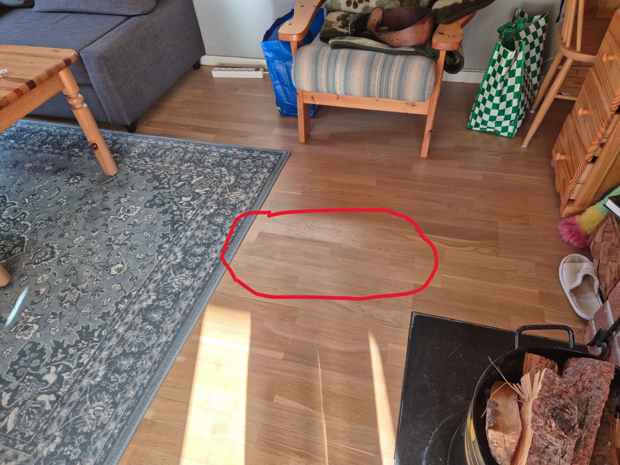

Hejsan!
En firma slipade/lackade detta ekgolv för något år sedan. Allt bev jättebra. Tyvärr råkade vi tappa något i golvet så det blev en liten repa. Jag tog då fint slipppapper först 200 och sedan 2000 och sedan lackade med exakt samma lack som firman använt. Sidenmatt. Repan är borta men resultatet blev inte riktigt bra. Se bild och zomma in. Ytan ser matt och livlös ut lmf den andra.
Finns något man kan göra eller är bättre att låta det vara ?
Att slipa om hela golvet tänkte jag nog inte göra.
Kanske finns folk här som jobbar med sånt här tänkte jag.
//Mvh G

Lackade du en gång eller flera?
2 ggr men blev ingen skillnad som jag upplevde det.
Ok, det är svårt med punktlagningar av lackade golv, man vill oftast ha ganska mycket lack, minst 2 lager men då är risken att man får en kant där lacken slutar
Kan inte riktigt se på bilden men troligen för lite lack men kan inte säga säkert

Testa att gå på med något finare polermedel(bilpolish kanske?) och trasa efter 2000-pappret. Var beredd på att få polera en stund om du kör för hand. Djup går även att bygga genom att lägga på vax men risken är att golvet blir halt och att det blir en annorlunda yta mot det övriga golvet.

Lösningen finns ju redan på bilden. Mattan.

vet inte om jag förstod poängen med polish. Är det för att få en annorlunda yta innan man lackar ?
Farstatjej90
Nej för att försöka få bort den matta ytan
Nej, du polerar lacken. Om du fortfarande har ett för matt utseende efter 2000-papper blir polering ett ytterligare finare steg.
