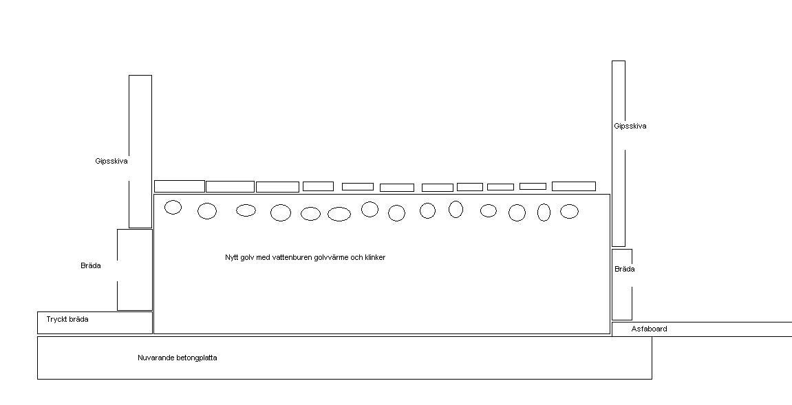

Jag ska bygga tvättstuga i ett garage och måste bygga upp golvet ca 25 cm från den nuvarande betongplattan. När jag kommer upp i höjden som ska bli färdigt nytt golv så är jag uppe på gipsskivorna som nu sitter på väggen.
I det nya golvet ska det vara vattenburen golvvärme och klinker.
Hur ska man konstruera detta dels upp från den gamla plattan, frigolit ?? och hur lägger man det mot väggarna,
ska det vara något mellan det nya golvet och väggarna.
Idag finns det ingen isoleringen i plattan så någon frigolit måste man väll ha.
Bör man ha någon fuktspärr på plattan, innan man bygger upp nytt på den ?
Länkar till en mycket enkel bild.
https://dl.dropboxusercontent.com/u/100474133/golv.JPG
