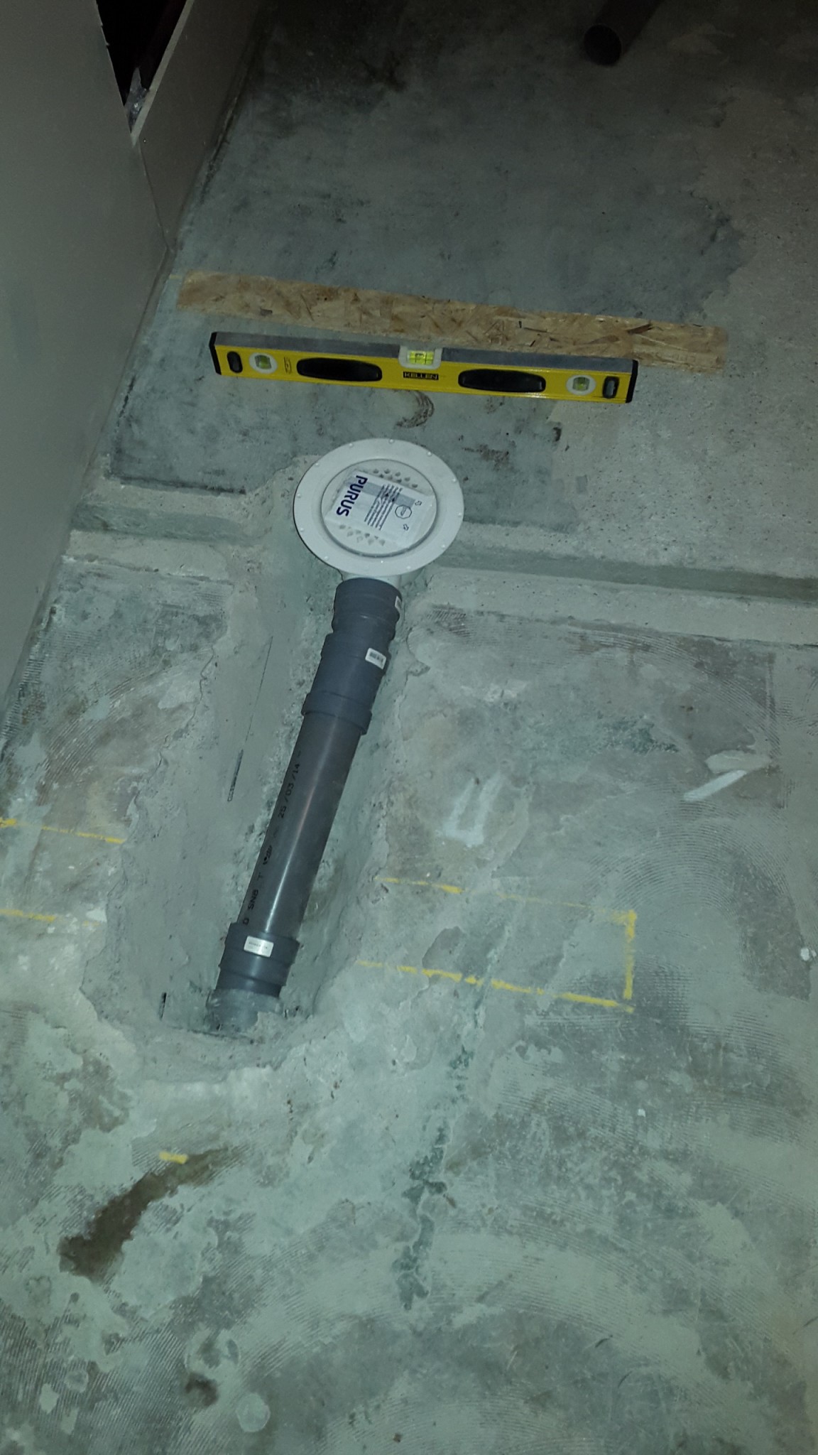

Har bilat upp runt gamla brunnen och ersatt med en ny Purusmodell, även flyttat brunnen lite. Se bild.
Hur fäster jag brunnen. Så den sitter stadigt.
Kan jag gjuta igen det jag bilat upp med snabbetong och gjuta fast brunnen i betongen?
Golvet ska ju höjas och likaså brunnen men den kommer sticka ner så pass att man kan gjuta fast den.
Ang. golvet så kommer det bli typ alt 2- Med xps skivor (styrofoam) 50 mm, "limmade" i golvet med typ fix,(för att ta upp ojämnheter), 16mm golvvärmerör najad i armeringsnät, sen avjämningsmassa på det. tätskikt, klinkers.
Valde bort EPS cement då det dels blir dyrare samt sämre isolering än styrofoam. Hade jag kunnat gjuta minst 10 cm EPS hade jag nog kört på det men nu har jag begränsat med plats.
Men en sak i taget. Måste få fast brunnen innan jag gör något annat.
Tacksam för snabba svar. /Matti
