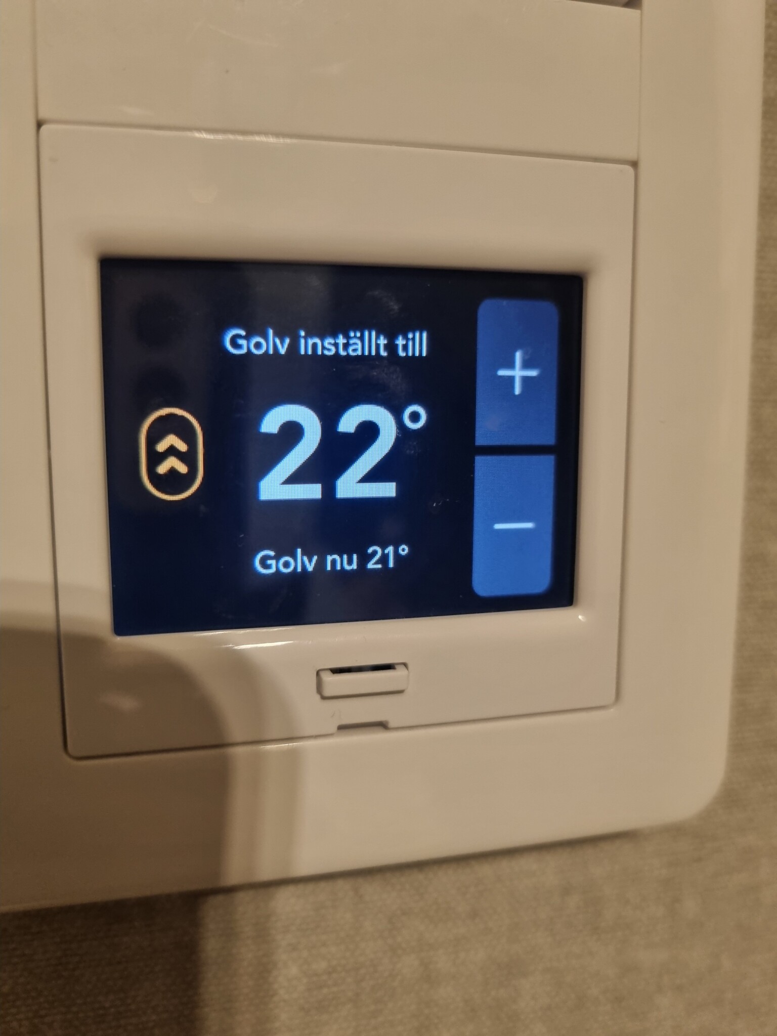

Om du tittar på termostaten, står det att värmen är igång hela tiden?
Termostat visar att golvet är inställt till 22°C och aktuell temperatur är 21°C, monterad på en vägg.
Ja då den ska vara igång dygnet runt. Finns också något som heter värmeboost men det har vi aldrig testat då rumsvärmen fortfarande inte känns "behaglig" fast vi ökat till 27 c. Golvet däremot blir ju väldigt varmt och skönt.

Fast den säger ju att golvet är 21? Tycker ni inte det räcker med 21 så får du nog testa med att ställa upp den på max och se om den orkar värma ytterligare.
