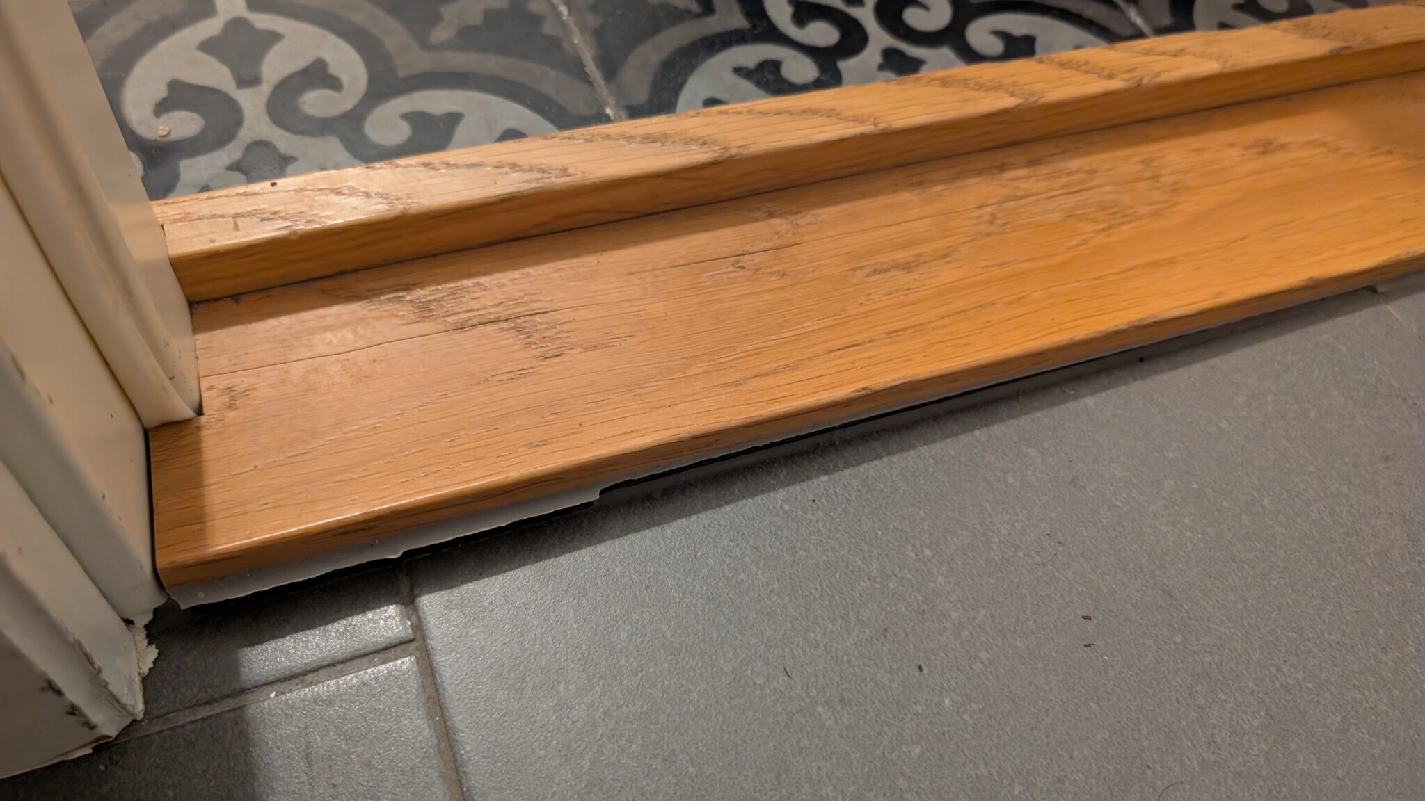

Vad har hänt här? Listen släpper helt plötsligt efter 12 år?
Villa med gjuten platta. Vattenburen värme.

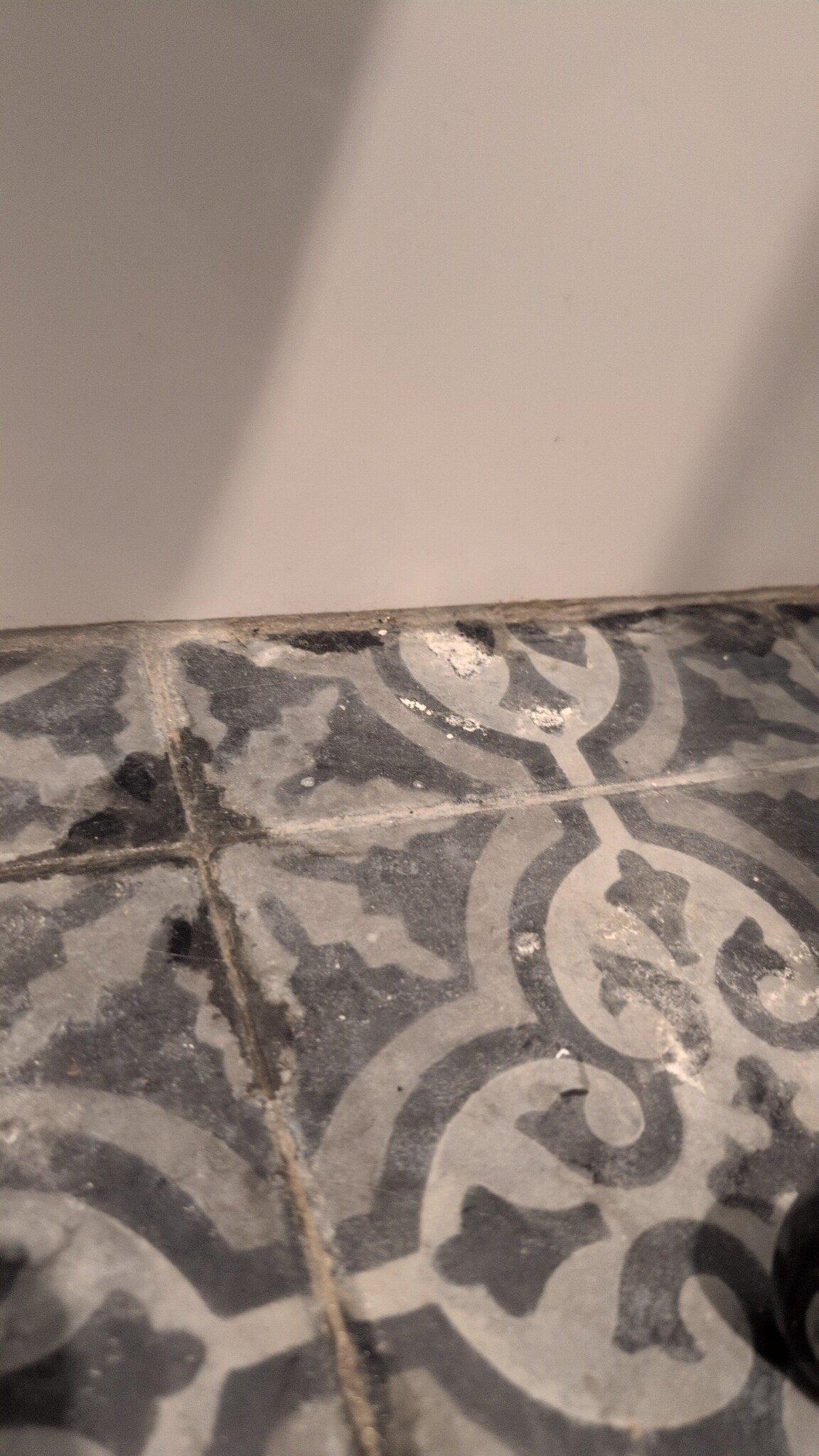

Ser inga andra skador (än) utan bara listen som släppt o spruckit.
Min teori är att duschbrunnen "läcker" ut vatten så att det ligger mellan våtrumsfärgen och stengolvet. Finns en del fläckar på fogarna som inte funnits innan.

  • Trälist på golv som har släppt och spruckit nära en dörröppning, mot bakgrund av kakel med mönster.

  • Sprucken list och fläckiga golvfogar på mönstrat kakel i villa med gjuten platta. Eventuell läcka från duschbrunn.

Har de som gjorde det bara limmat dit tröskeln så är det inte konstigt den släpper med tiden då många har en förmåga att trampa just på trösklarna också.
Limmet torkar ju till slut så det släpper.
tergo
Misstänker du bakfall så vattnet inte rinner mot brunnen? Så fall skulle skador upptäckts för länge sen om det är 12 år gammalt.
Nej den har nog bra lossnat pga limmet släppt
