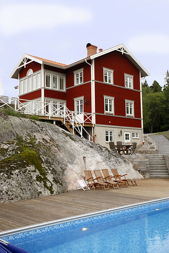

Bitarna börjar falla på plats och framåt som jag är har jag redan börjat planera för interiören i vårt tilltänkta hus.
Hela huset ska byggas i 1900-talsstil men ändå va modernt och funktionsdugligt.
Hade tänkt mig kök, tvättstugga och hallmöbel från www.qvesarum.se, badrum från Imperial Bathrooms osv. I övrigt kommer mycket gå i ljust med bröstpaneler och mönstrade tapeter samt högre golvlister. Spröjsade fönster är självklart och själva huskroppen blir 1 3/4-plans med "sekelskiftspanel".
Som ni förstår så drar pengarna snabbt iväg och avser en snygg och smidig lösning när det kommer till golv.
Huset kommer bli ungefär 100+100 kvm boyta och halva nederdelen, dvs hall, kök, badrum och tvättstuga vill vi ha klinkers. Resten av huset (förutom badrum på ovanvåning) vill vi ha trägolv.
Tror ni det kommer bli alldeles för knasigt att lägga in en vanlig modern 14 mm mattlackad ekparkett och ett mörkt 20x20 el 30x30 klinker i huset? Funderar på enhetligt klinker i hela huset eller är det för tråkigt?
Hade jag haft tillräckligt med pengar hade jag gärna velat ha betongklinker men jag kanske kan uppnå samma känsla med granitkermik eller liknande?
Vad tror ni, hjälp mig gärna på traven. Tar tacksamt emot alla förslag.
Postar lite inspirationsbilder
