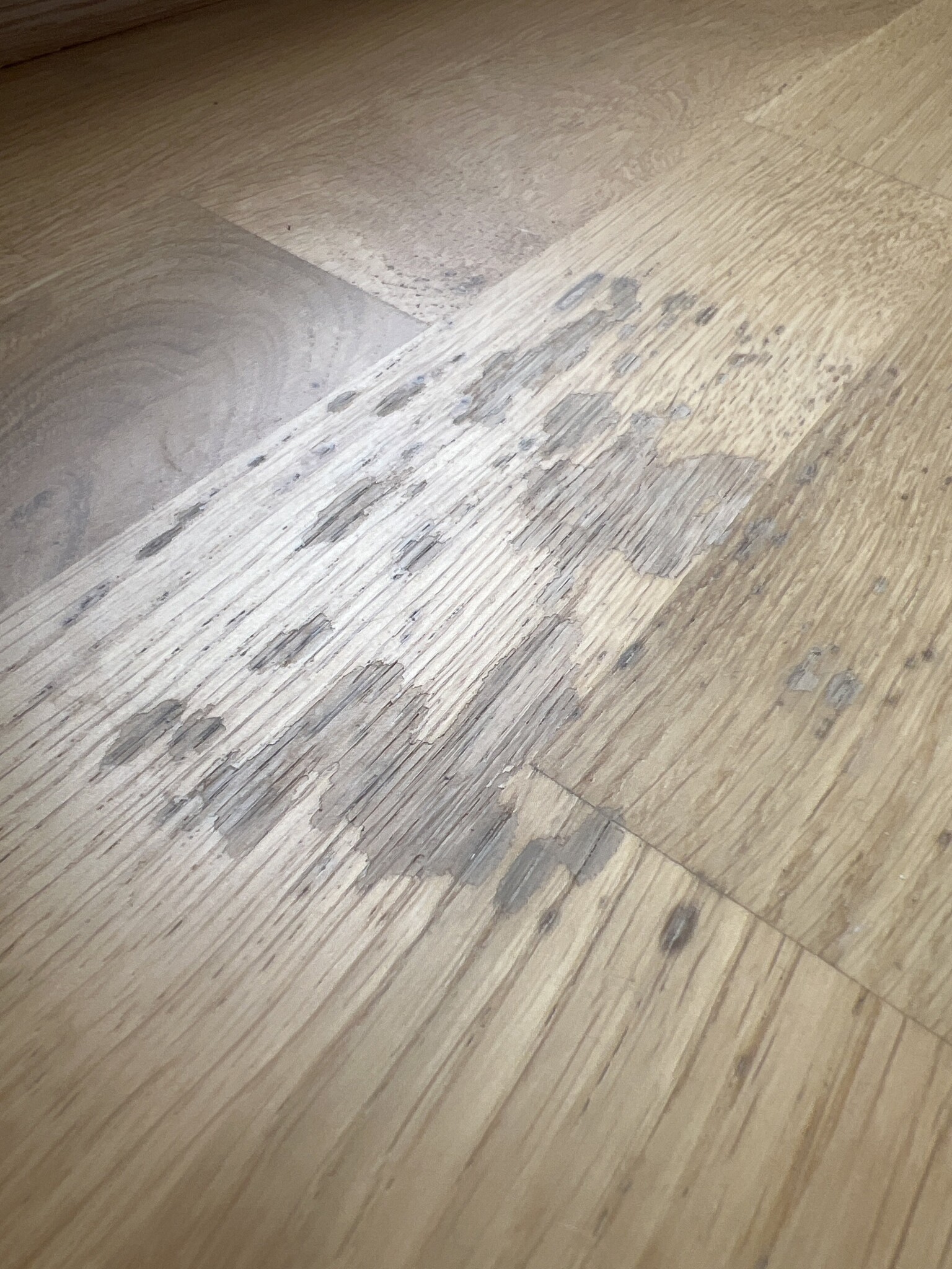

Vad skulle ni rekommendera att göra på denna fuktskada? Det är torrt, går det att rädda? Eller förbättra :) Fuktskada på trägolv, torra fläckar synliga. Diskussionsämne: åtgärdsförslag för att reparera eller förbättra skadan.
ev testa med oxalsyra

Tack så mycket för tipset, ska kolla på det!
Börja tvätta med vatten och rengöringsmedel.
Går det inte bort med tvätt oavsett medel man använder återstår bara slipning. Man kan slipa en del eller hela golvet.

Vad skulle ni rekommendera att göra på denna fuktskada? Det är torrt, går det att rädda? Eller förbättra :)[bild]
Hur mycket vatten kom det ut egentligen?
Rengöringsmedel har nog ingen effekt på vattenskadat trä där lacken har flagnat (tycker jag det ser ut som). Vatten ska man ju vara ytterst försiktig med på alla trägolv som inte är skurgolv.
