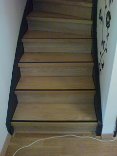

Jag ska lägga ett ek-parkettgolv i ett rum där vagnstycket till trappan sitter fast i golvet (ligger gammal plastmatta som enligt Kährs ska gå att lägga golvet på). När jag lägger golvet kommer det ju att bli en 5-10mm glipa runt vagnstycket. Kan man sätta en smyglist runt hela vagnstycket för att dölja denna glipa eller ska man köra ner en ekfärgad fogmassa?

Så här gjorde jag. Satte en list runt vangstycket efter att ha lagt golvet.
Lite dålig bild, men det syns lite...

Tack för infon. Glömde skriva att min trappa är en svängd öppen trappa dvs ena vagnstycket sitter ju i väggen men den andra står ju bara och vilar på golvet. Det borde dock gå fint att ta typ en kvartslist på alla fyra sidor
