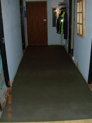

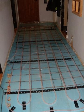

Jag gjöt mitt hallgolv igår. Bifogar bilder på hur jag har armerat och sedan lagt golvvärmeslang. Den andra bilden är färdigt golv - gångbart efter ett par timmar. Jag gjöt i mitt badrum förra torsdagen och nu har vi tätskiktat och halva badrummet är kaklat.
