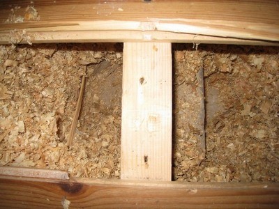

Hej hej, nu ska vi riva hela hallen (ca 20 m2). Där finns idag ett undergolv uppreglat med 45x70. Reglarna vilar på betongbalkar (CC 580 mm) som ligger på betongbjälklaget. Under finns källare (torrt).
Mellan balkarna är det packat med spån.
Botten på bjälklaget och balkarna är i fint skick. Det är 220 mm från botten på bjälklaget till underkant undergolv och 110 mm från överkant balk till underkant undergolv.
Vi vill lägga parkett i hela hallen utom några m2 framför ytterdörren. Där ska det nog vara klinker med el-matta.
FRÅGA:
Golvet knirrar och knarrar (huset från -64) och kanske måste det bort?
Går det att renovera, men plastkilar och lite snickeri?
Är de bättre att riva bort allt och bygga upp nytt med reglar?
Är Nivell försvarbart här? Vad kostar det per m2?
Är det dumt att ha så mycket spån? Brand, damm, allergi? Ohyra?
Om spånet tas bort blir det väl en resonanslåda?
BIFOGAR BILD på bjälklaget.
Hej, jag har (tror jag9 hittat en bra lösning själv.
Nivell har genomgående gängade skruvar som fungerar i det här fallet. Jag borrar rakt igenom regeln, uppifrån. Innan jag når ner till betongen sätter jag på en plasthatt och sedan justerar jag in regeln.
Så bra!!
Då slipper jag slänga ut fina reglar och sätta in nytt.
