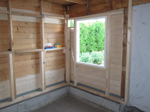

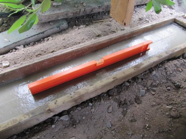

Nu har vi kommit så långt att vi ska inom kort börja isolera.
Reglerna är på 90 mm och om man ska ha luftspalt på kanske 20-25 mm så går det inte med större än 70 mm.
Räcker 70 mm eller vad tror ni?
Från utsidan och in:
1. Fjällpanel
2. Plast
3. Luftspalt 20-25 mm
4. Isolering 70 mm (isoleringsskiva)
4. OSB skiva
5. Gipsskiva
7. Tapet

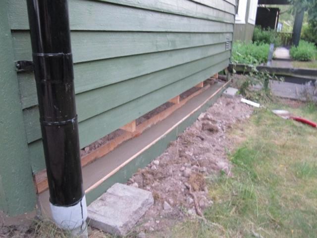

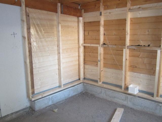

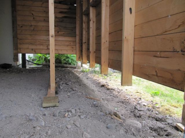

Vi var tvungna att lyfta taket och sidorna för att kunna gräva ner och gjuta grund samt mura en rad med lecasten. Det fungerade mycket bra och resultatet blev mycket bra.
På ovansidan av lecastenen la vi murbruk, takpapper och sen en regel 120 mm x 45 mm. Regeln ligger ovan takpapret. Sedan körde vi med franska skruv på regeln och rak in i lecastenen. Skruv och plugg. Det blev mycket stadigt.
Vi passade på att byta några fjällpanel under tiden då de var ganska dåliga.

Ni ska absolut inte sätta 2. Plast. Då kommer era väggar ruttna upp om några år.Anna-Sara skrev:
Ni ska har vindpapp, asfaboard eller vindväv där, som släpper ut vattenånga.
Ni kan möjligen sätta plast mellan 4 och 4

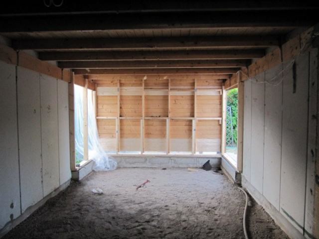

Cirka 80% av rummet ligger mellan vårt hus och grannens hus. Detta innebär att isolering finns redan på de sidorna och det enda platsen där kylan kan komma in är utrymmet som är med fjällpanel och som syns på bild. In i rummet ska vi ha ett element kopplat till fjärrvärmen som vi redan har i resten av huset och den tänker vi placera som nära fönstret som möjligt.Mikael_L skrev:Ni ska absolut inte sätta 2. Plast. Då kommer era väggar ruttna upp om några år.
Ni kan möjligen sätta plast mellan 4 och 4, men ska det vara ide ska ni nog även plasta i taket och ned mot grunden också, och dessutom få det riktigt tätt.
Grunden:
Cellplast S100 på 100 mm
Plast (ålderbest.)
Betong, cirka 8-9 cm
+ laminat
Taket:
Taket är redan i bra skick med takpapp och rubbet på ovansidan.
Invändigt tänkte jag sätta in isolering och sen tak.
