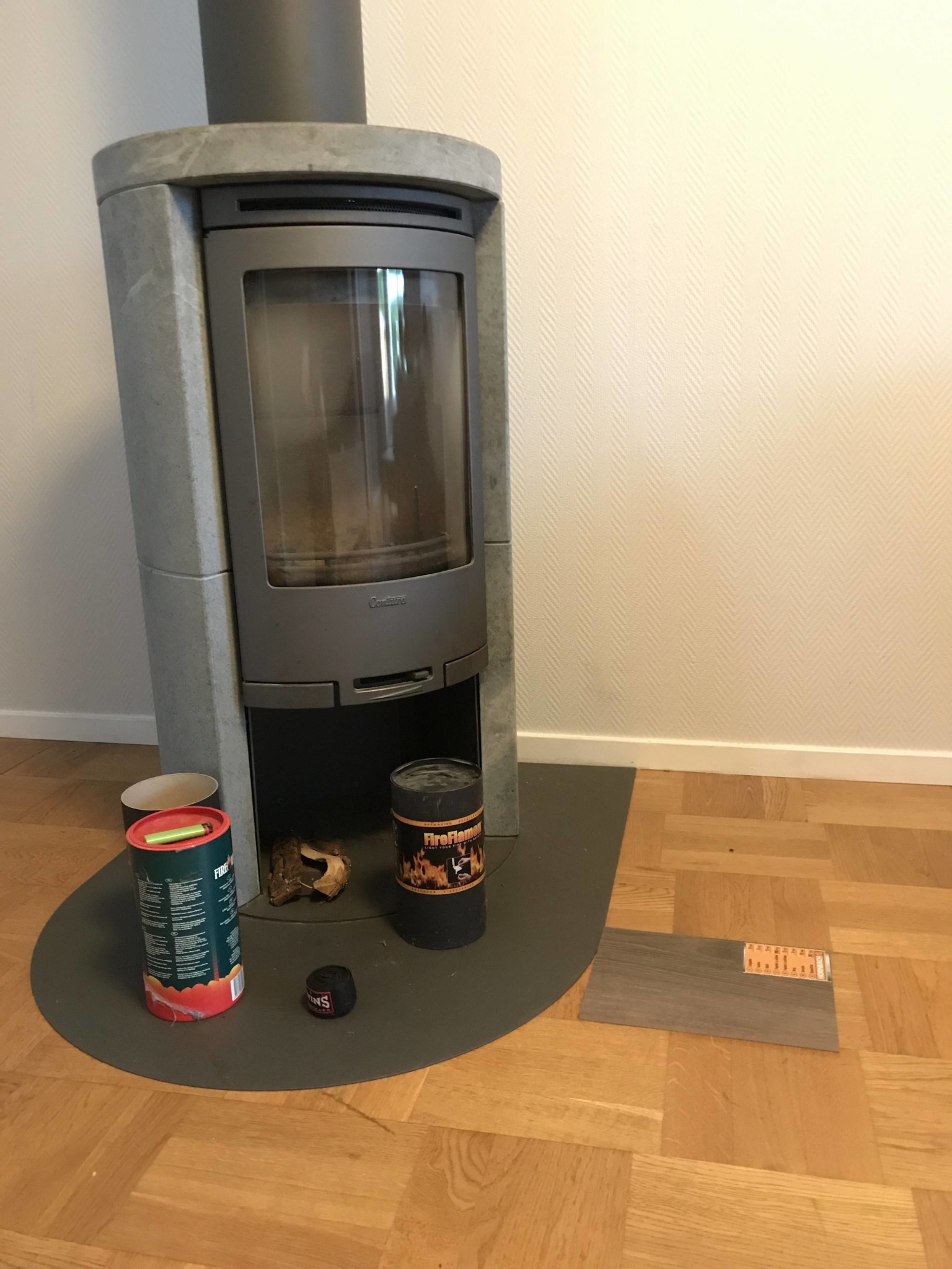

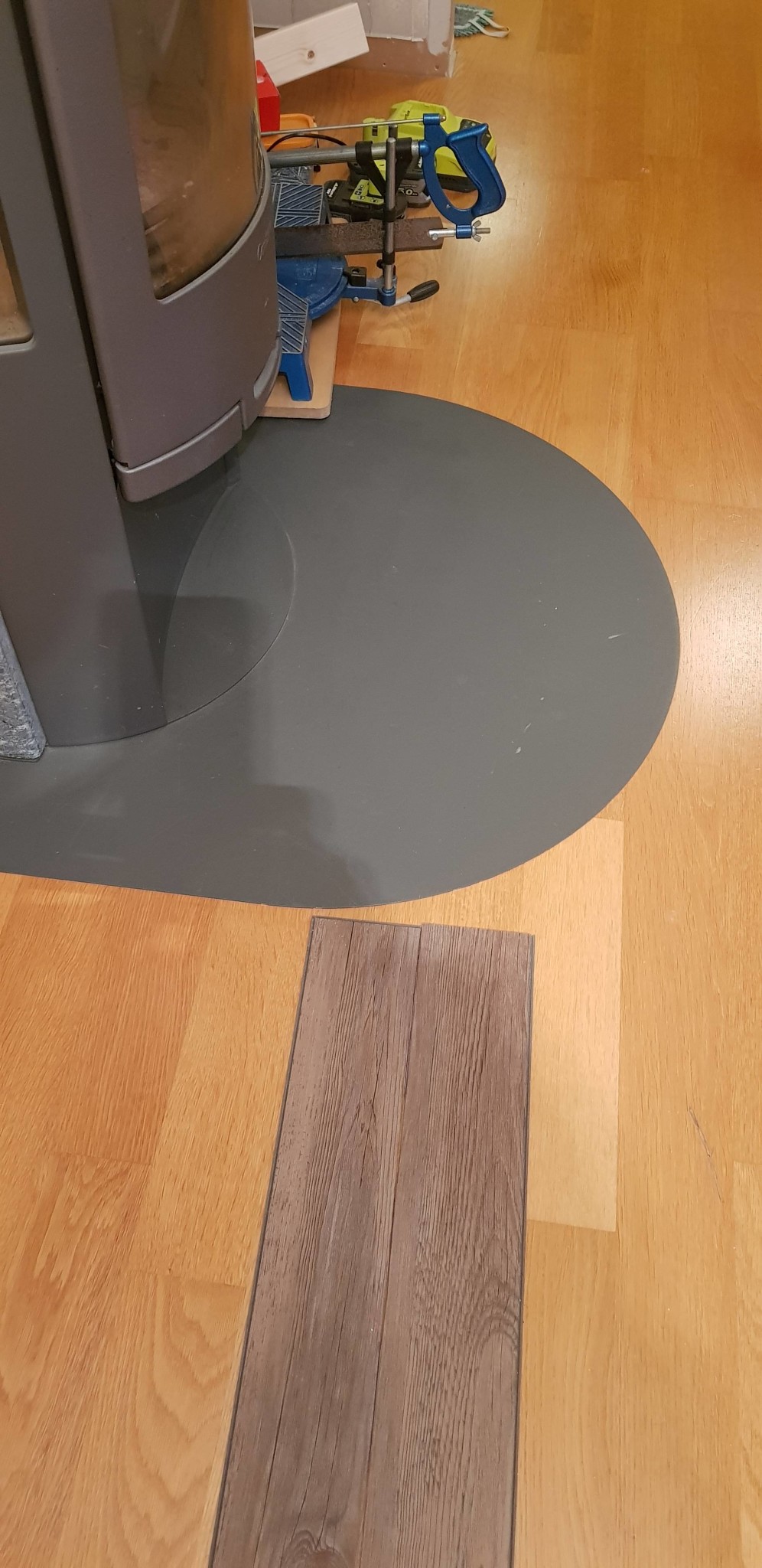

Håller på att lägga nytt laminat golv på befintlig parkett. Vid braskaminen blir det en nivåskillad. Har någon tips på hur jag kan göra en snygg lösning på det? Vet någon om det finns någon metallist kanske..? Ny lagt laminatgolv intill befintlig parkett vid en braskamin, med tydlig nivåskillnad.
Gnistplåten är väl lös så du kan lägga den ovanpå nya golvet?
Har samma problem, hur löste du det

Det finns nivålister av olika typ som är till för att få en snygg anslutning mellan golv i olika nivåer.
Tack för svar ! Jag får leta sånna då men klurigt med formen kanske

Är det inte så som thomarv skrev i inlägg 2?
Den ligger under kaminen så då måste man lyfta kaminen för att få bort plåten

Får man fråga varför lägger du golvet på det befintliga?
Då blir det nivåskillnader överallt.
Ligger redan golv ovanpå i hallen och köket från förra ägaren så blir faktiskt jämnare nivå om jag lägger ovanpå i vardagsrummet också :) sen att det går betydligt snabbare skadar juh inte , fast nu ställer juh kaminen till problem såklart ‍♂️. Bör väll kunna bli okej om man lägger en smal list mellan nya golvet och gnistskyddet
