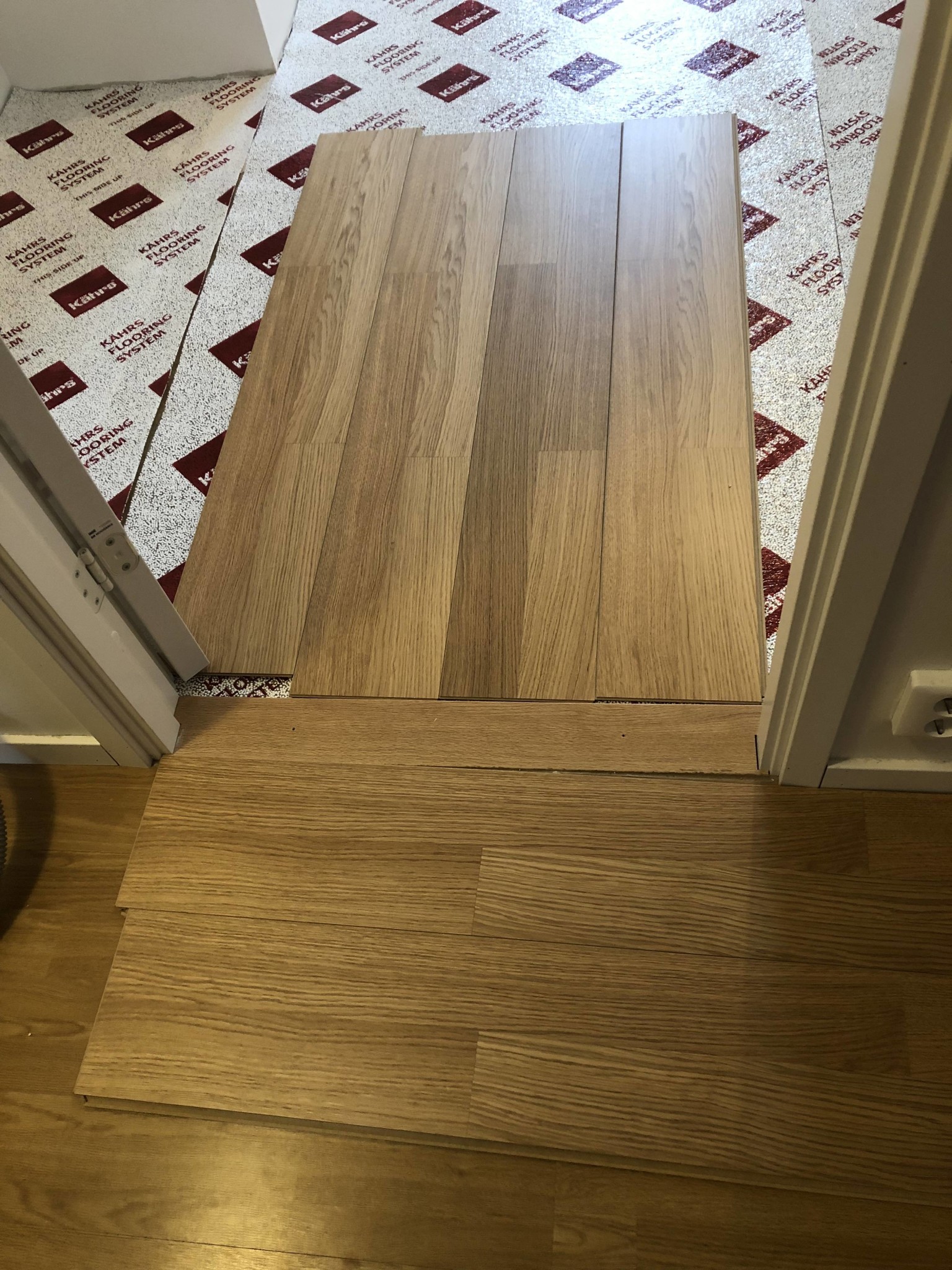

Vi ska lägga nytt golv (2-stavigt) i ett sovrum, vi kan inte riktigt bestämma oss för om vi ska lägga golvet i ljusets riktning eller inte... Vad tycker ni?
Om vi lägger i ljusets riktning (bild 1) så blir det motsatt håll mot hur golvet ligger i korridoren utanför (3-stavigt). Korridoren hänger ihop med en hall och sen vardagsrummet, samma golv i de utrymmena och då samma längdriktning på golvet (husets längdriktning).

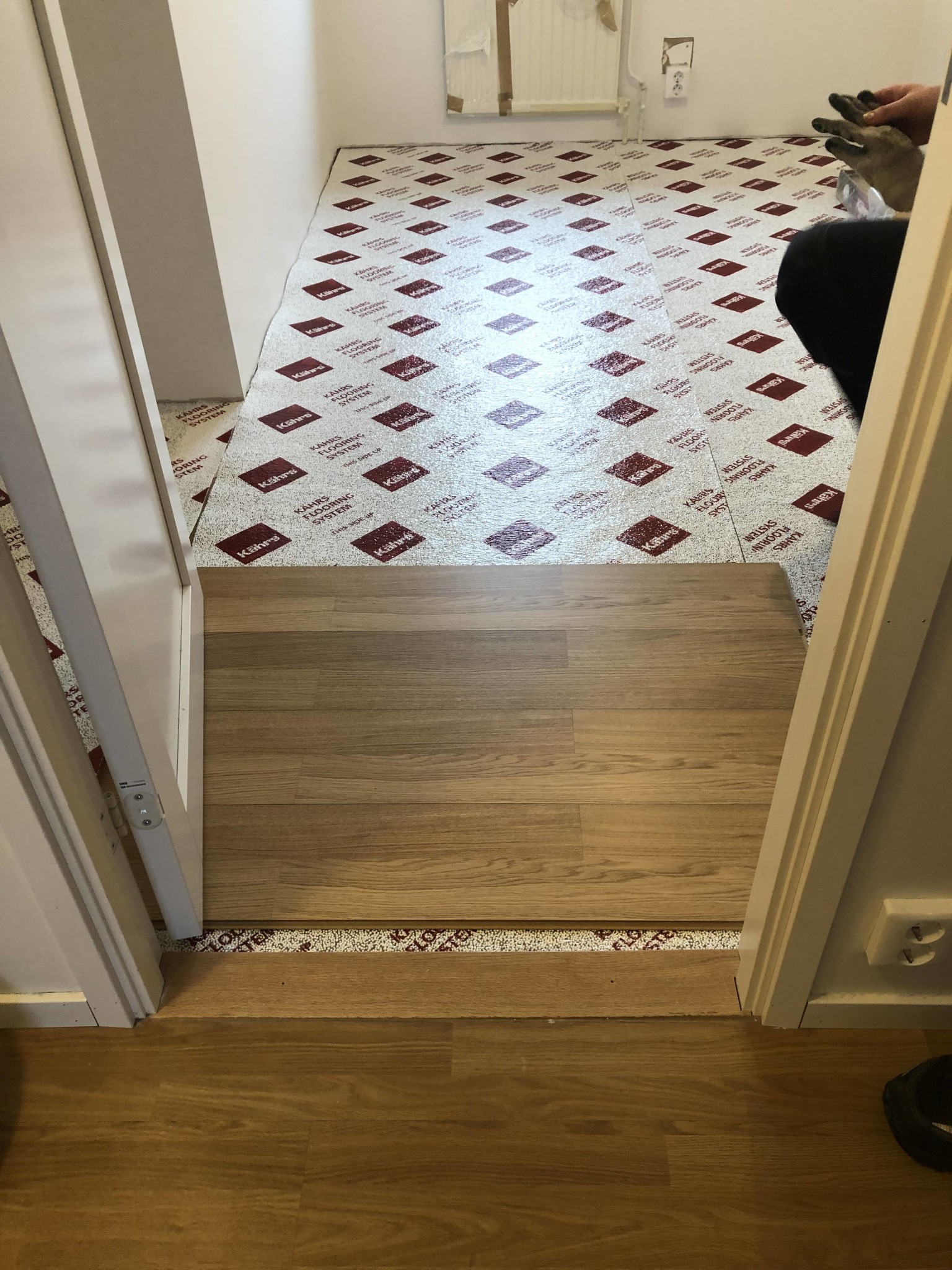

Om vi lägger golvet åt andra hållet, samma håll som i korridoren (bild 2), så ser det mkt snyggare ut. Vi kommer väl någon gång framåt att lägga om golvet även i korridoren/hallen/vardagsrummet och det blir nog då i samma riktning som det ligger nu.
Rummet är ganska litet, ca 9 kvm, så borde inte spela någon roll vi lägger på, när det gäller marginalen som måste finnas runt om för att kunna expandera.

Eftersom golven är så olika och du har en bred tröskelplatta emellan dem så skulle jag inte bry mig om riktningen på golvet utanför rummet. Både på bilderna och i verkligheten tycker jag att det är mer inbjudande att gå in i ett rum där brädorna ligger i samma riktning som jag ska gå. Sen så syns ju skarvarna mindre om man följer ljusets riktning.
Mer info om riktningen: https://www.byggahus.se/lagg-golvet-i-ratt-riktning
