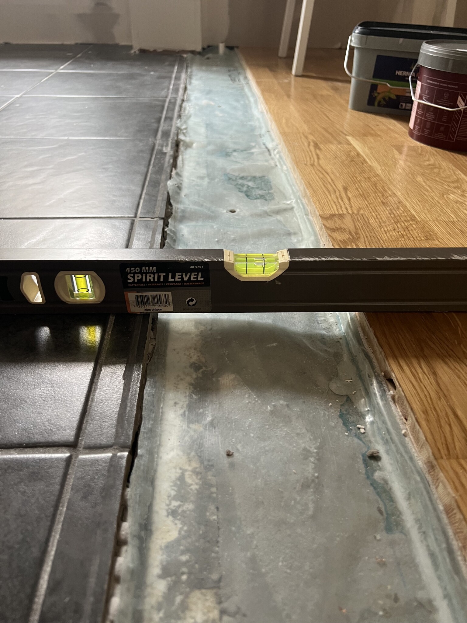

Hej
Jag har tagit ner en vägg.
I ena rummet var det klinker och andra rummet var det parkett.
Nu är det en nivåskillnad på ca 5-8mm.
Hur ska man jämna ut det?
Golvvärme i bägge rummen.
  • Vattenpass visar nivåskillnad mellan klinkergolv och parkettgolv efter nedriven vägg, med synlig nivåförändring på ca 5-8 mm.

Jag skulle fylla ut skarven med en ekbräda. Sen kan man välja lite hur man vill att den ska se ut. Vill man ha en "jämn" lutande övergång så är det lite mer jobb än om man bara vill ha en rundad kant.

Jämna ut är ju en omöjlighet utan att lägga om minst ett av golven... Men jag antar att du vill ha en diskret övergång?
Jag ska ta bort den befintliga parketten och lägga en ny över hela klinkret och betonggolvet.
RoTe
Det var inte alls något jag förstod av ditt ursprungliga inlägg! Riv båda golven och se vad du har för förutsättningar, om du måste flytspackla så gör det. Lägg sedan nytt golv.
