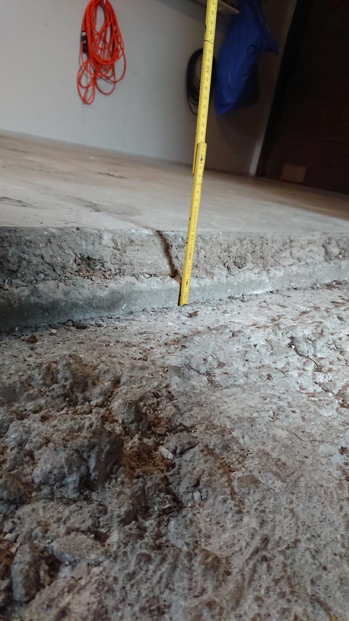

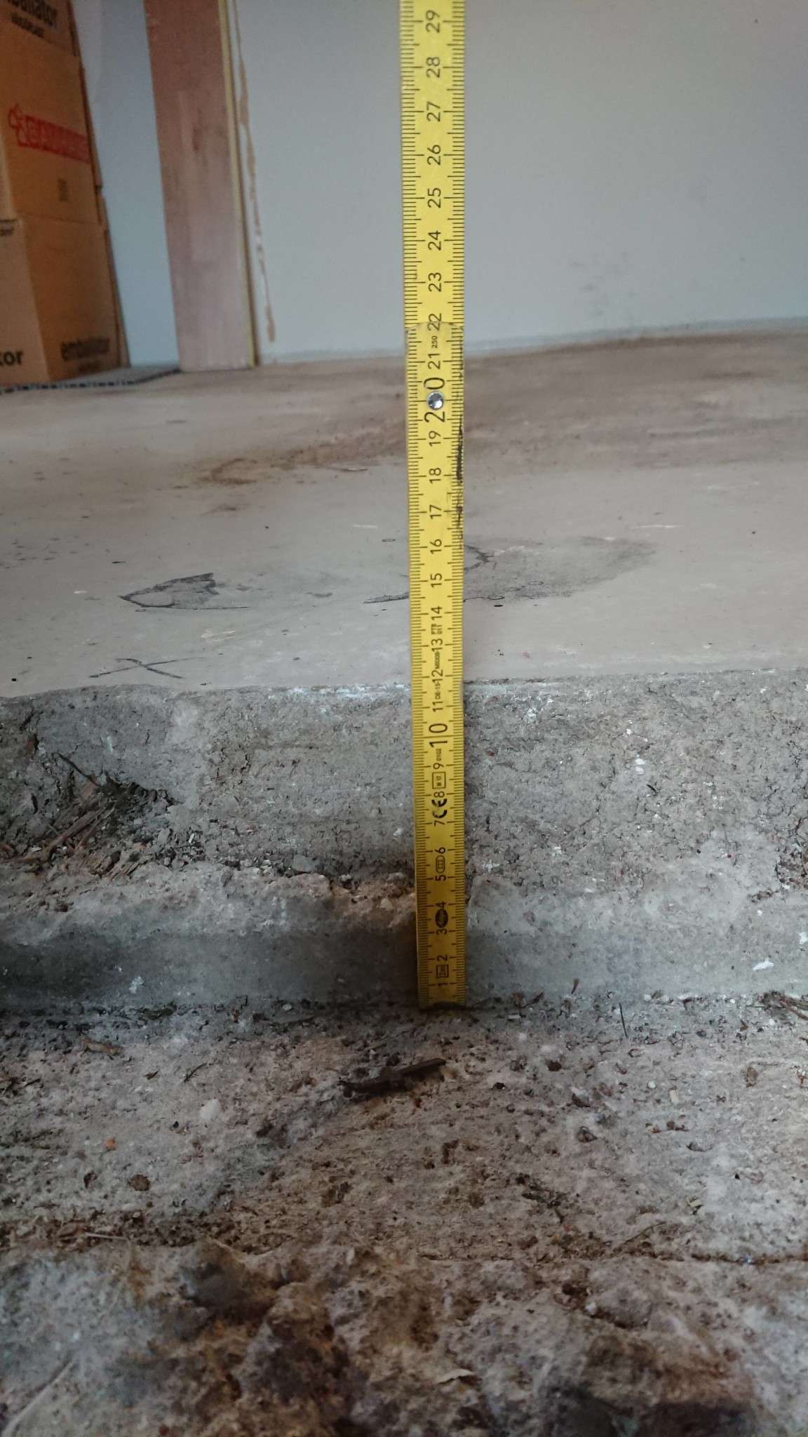

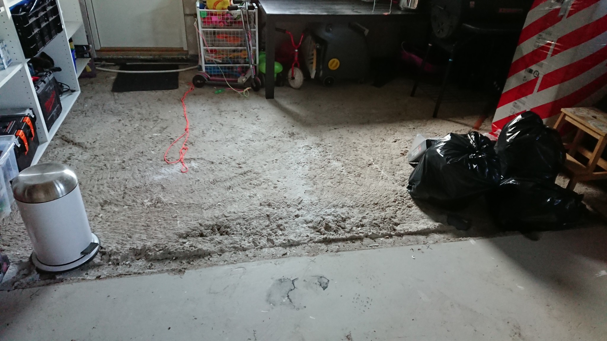

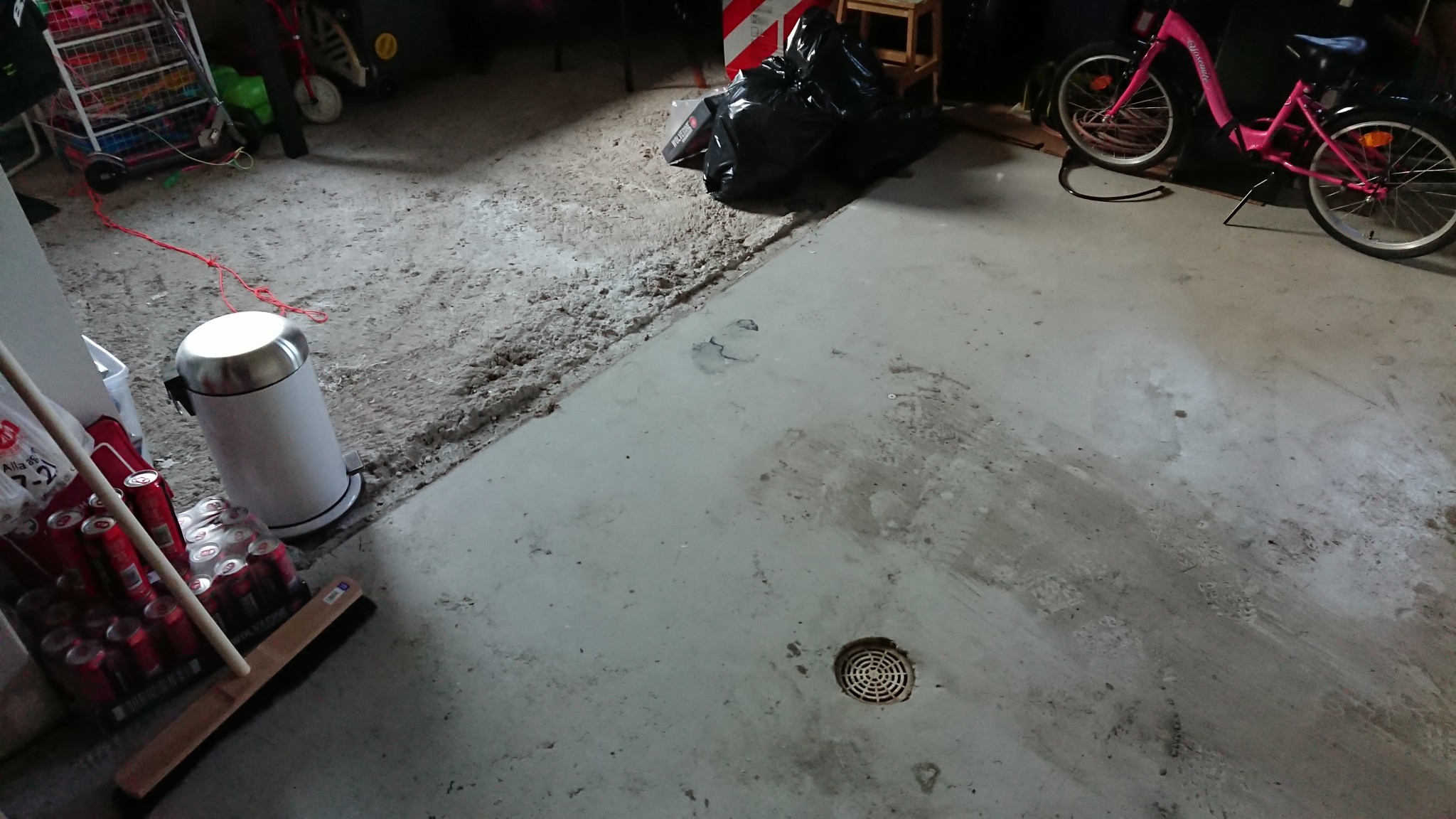

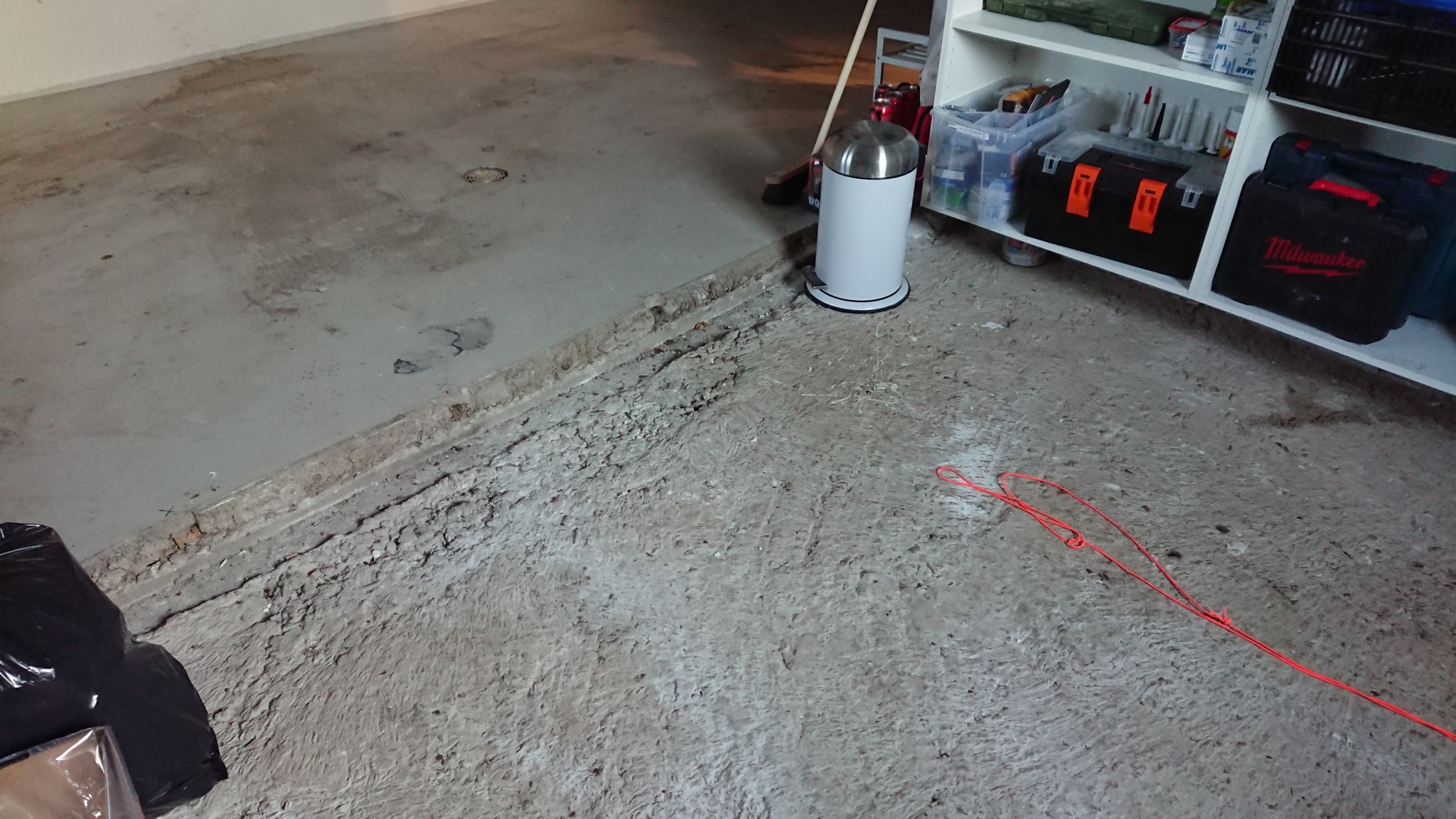

När vi köpte huset hade föregående ägare påbörjat ett projekt i garaget, det var tidigare bastu/dusch i ena delen och andra garage.
Väggar har rivits, uppreglat golv har tagits bort.
Min fundering är, hur man lättast / billigast får upp nivån så den blir samma som garagegolvet, fyller upp med betong? Hur går man tillväga?
Tack på förhand

Tycker nästan det ser ut som den grova delen ligger högre än det släta ?
Håller också med att det ser lite skumt ut, men skarven säger annat. Hur stor nivåskillnad är det? Sen spelar det också roll vad du ska ha för golv och vad ändamålet för ytan är.

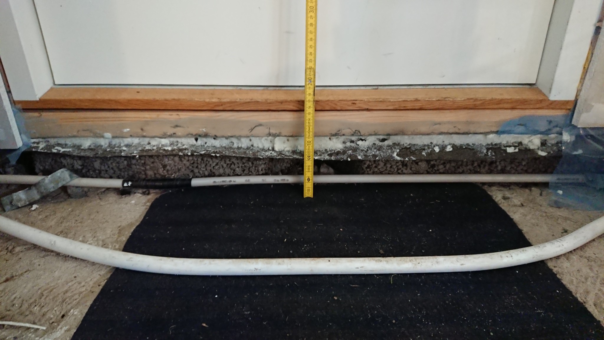

Tog lite fler bilder så det förhoppningsvis blir lättare att se
Tanken just nu är att ha lite mer organiserad förvaring än vad där är idag I framtiden vet man aldrig om man köper något 2 eller 4 hjulet fordon som ska få plats där fyrhjuling cross.
För övrigt så är garaget isolerat I tak & väggar, vet ej hur tjockt Och det finns ingen värmekälla. Till/från luft finns, I garageport samt gamla självdrag I tak från duschutrymmet alla andra ventiler är isolerade & stängda
Måttband visar höjdskillnaden mellan betonggolv och grund i ett garage under renovering.
Mätning av höjdskillnad på betonggolv i garage med måttband.
Mätning av garagets väggisoleringstjocklek med tumstock vid golvsockeln.
  • Måttband står mot garagegolv och visar höjden på en tröskel för att illustrera utrymmet för fordon.
