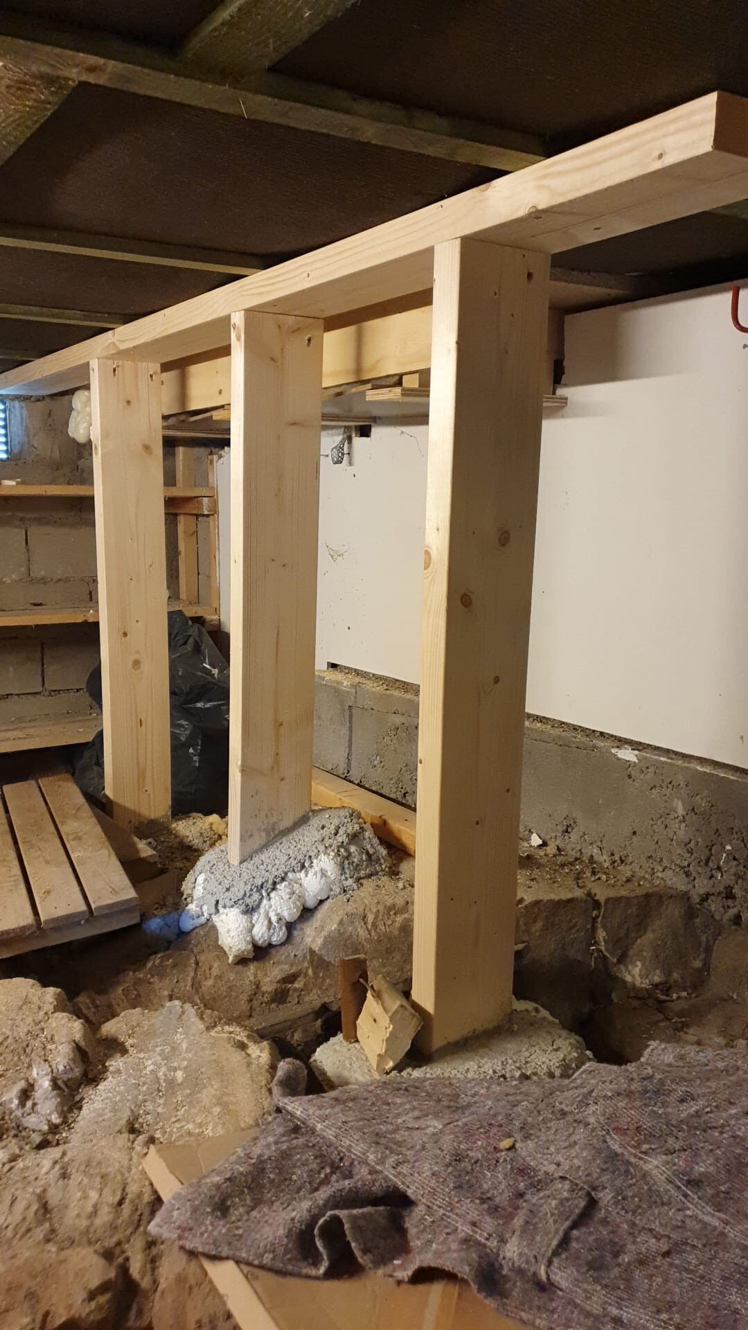

Det pågår en bad renovering hos oss. Hantverkarna har satt in trästolpar för att förstärka golvet. Vad känns lite konstigt enligt mig är att de sitter direkt i betong även om det finns något form av skum runtomkring. Min fråga är, gör man såhär? Det är en krypgrund det handlar om.
Tack på förhand.

Ja ingjutna reglar hade iaf jag velat undvika. Det borde väl ha gått att gjuta efter en liten form först och sedan lägga syllpapp under regeln- alternativt gjuta in en stolpsko. Vad säger hantverkarna?
SågspånPappspikEternit och 2 till
Svar nej. Så gör man inte. Ändträt på stolpen suger fukt av bara fasiken. Man kan gjuta in tryckimpregnerat virke men det är begränsad livslängd även där.
Normalt ställer man stolpen ovanpå en gjutning med syllpapp/tjärpapp emellan. Ser ingen anledning till varför de inte gjort så här, det går ju inte att enkelt byta stolpen när/om den blir dålig heller.
Kardan79 och 1 till

Ser ut att finnas en del annat trä i krypgrunden redan så de kanske bedömde att det är så pass torrt att det fungerar här?
Fabian W
Det är tyvärr rätt fuktigt i krypgrunden. Trä brukar klara sig, men direkt på golvet tror jag att det finns risk at det suger upp fuktigheten från det kalla golvet. Jag kommer fråga hur dem har tänkt t.o.m varför de använder skum istället för något annat
Nej så gör man inte!
Dessutom verkar inte reglarna stå under golvåsarna, dom är inte säkrade i sidled heller.
Jag skulle säga att det är ena riktiga amatörer du har att göra med
Joak
Ja, det där ser faktiskt rätt amatörmässigt ut. Inte ens jag hade nog lämnat det sådär!

Menar du att avsaknaden av knäckavstyvnung är kritisk i detta fall? Där reglarna är typ en meter långa?
Ja det tycker jag allt, framförallt efter som dom inte sitter fast i botten. Men du verkar ju tycka det ser bra ut.
