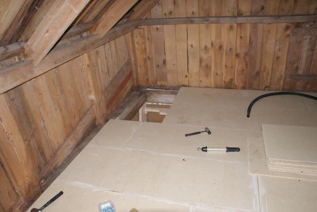

Har lagt klart golvspån och ska nu gå vidare i mitt bygge. Jag ska regla upp väggarna för att isolera och har tänkt att lägga ett laminatgolv som yta.
Min fundering är om jag ska regla väggarna före jag lägger laminatet eller är det golvet som ska på först?:confused:

Förutsättar att du med "väggarna" avser ytterväggarna:
Regla väggarna först. Isolera. På med väggens ytbeklädnad (spån/ply/gips). Lägg sedan golvet.
Jag skulle regla väggarna först och klä dem med det som skall vara på dem innan jag lägger laminatet. Då behöver jag inte vara så rädd att det blir skador på golvet när jag jobbar vidare sedan.
Japp, det är ytterväggarna jag menar.
Då gör jag som den eniga juryn och går vidare med att regla och isolera väggar!
Tack för hjläpen!d^_^b

Och golvet ska väl dessutom ligga flytande med rörelsemån i alla kanter ..?
Då blir det ju inte så väldans smart om det ligger fastklämt under väggarna. ;)
Flytande?? är ett uttryck jag funderat över ett tag. Vad menas med det?
Att golvet inte är fastsatt i underlaget, utan bara ligger där av tyngdkraften allena.
Rörelesemån har man för att materialet kan expandera, det har jag förstått. Men hur mycket rör sig ett laminatgolv? Känns inte som det lever så mycket.
Det står i förpackningen hur stor rörelsemån man ska ha. Vanligtvis mellan 5-10 mm runt om.
