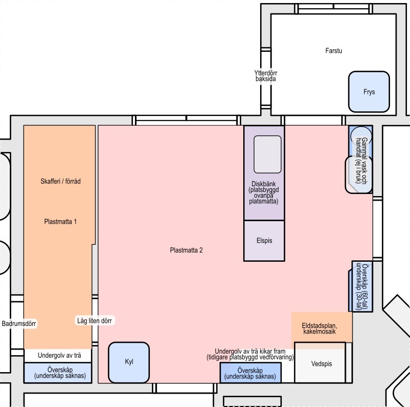

Tänkte göra ett nytt försök att se om någon har tankar kring vårt kök och framförallt hur jag skall göra med golvet. Tanken är alltså att:
Dagens planlösning för köket ser ut så här:

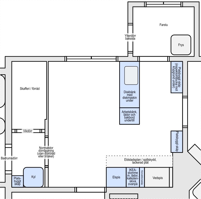

Den nya planlösningen blir istället så här:

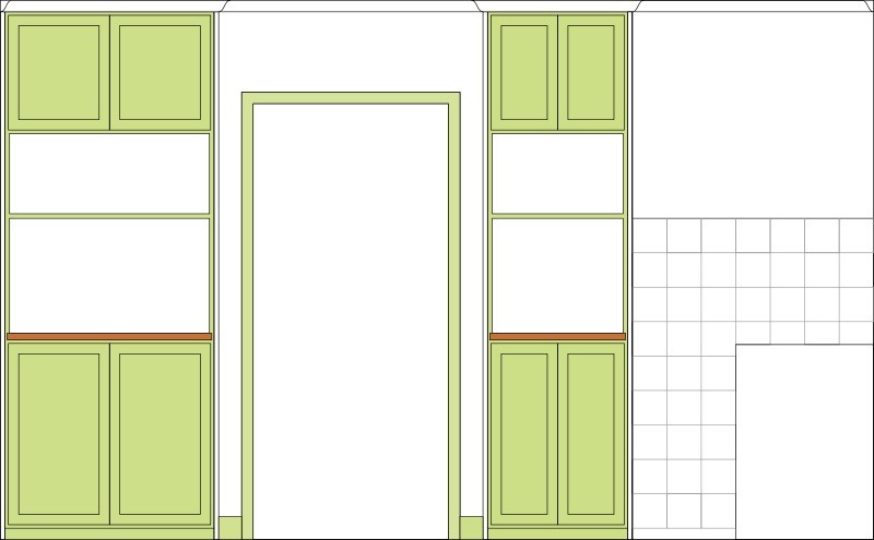

De två platsbyggda köksskåpen till höger kommer att få hyllor lämpliga för kaffebryggare, vattenkokare, mikrovågsugn och liknande samt tjänstgöra som extra avställningsytor och de planeras bli ungefär så här. Det är förresten inte ett enda mått hos dessa skåp som överensstämmer med standardmått i moderna kök... (bortsett från bänkskivornas höjd då.)

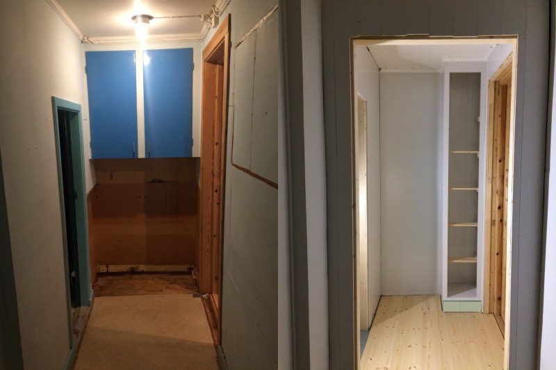

Jag har ännu så länge hunnit börja med skafferiet som faktiskt så smått börjar bli klart. Det är några taklister, fotlister, dörrfoder, kvartsstavar i hörnen och liknande kvar, och det platsbyggda skåpet kommer så småningom att få en spegeldörr liknande de jag har ritat ovan. Så här ser före- och efterbilderna ut:

- I skafferiet har jag valt att bygga det platsbyggda skåpet först och sedan lägga golvet, och jag är inne på att göra samma sak med de två platsbyggda skåpen till höger i planlösningen.
- IKEA-stommen mellan spisarna blir ju nästan som en bit lös inredning så där tänkte jag istället lägga golvet under.
- Men halvön med diskbänk är ju något mellanting mellan dessa. Tanken är ju att den skall byggas om så att det går in en diskmaskin under diskbänken och så att det blir ett skåp med lådor och en arbetsyta där elspisen står idag. Jag tänker dock inte riva och bygga upp den helt på nytt så det kommer att bli plastmatta kvar under minst en del av bänken. Just nu är jag inne på att bygga denna enhet helt ovanpå plastmattan så att det blir plastmatta och inga skarvar under hela hela enheten. På det viset tjänar den gamla plastmattan som extra läckageskydd. Vill man någon gång ta bort denna enhet så får man i så fall lägga om golvet i hela den "högra" delen av köket. Men vet inte om detta är det bästa sättet att tänka?
