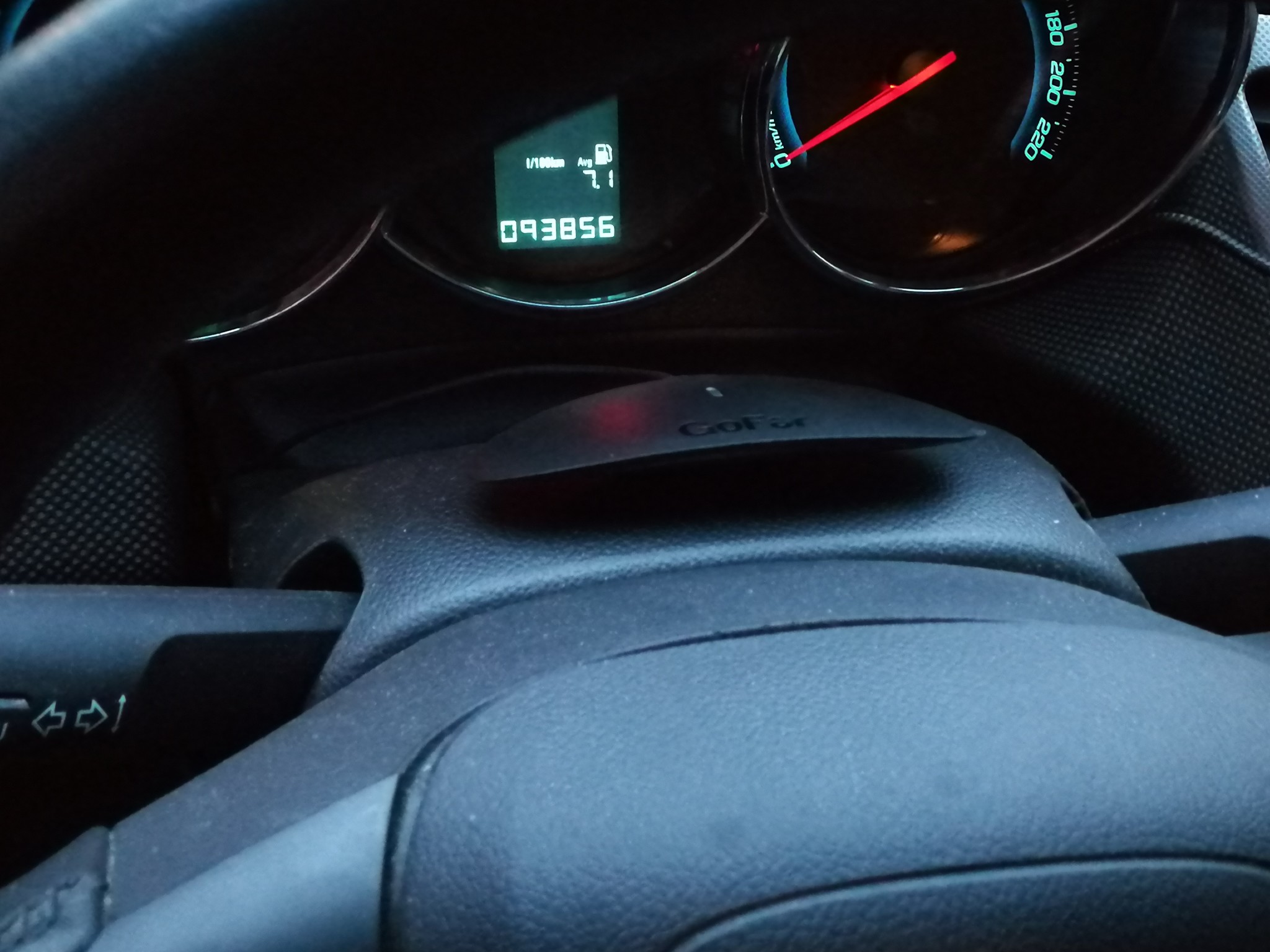

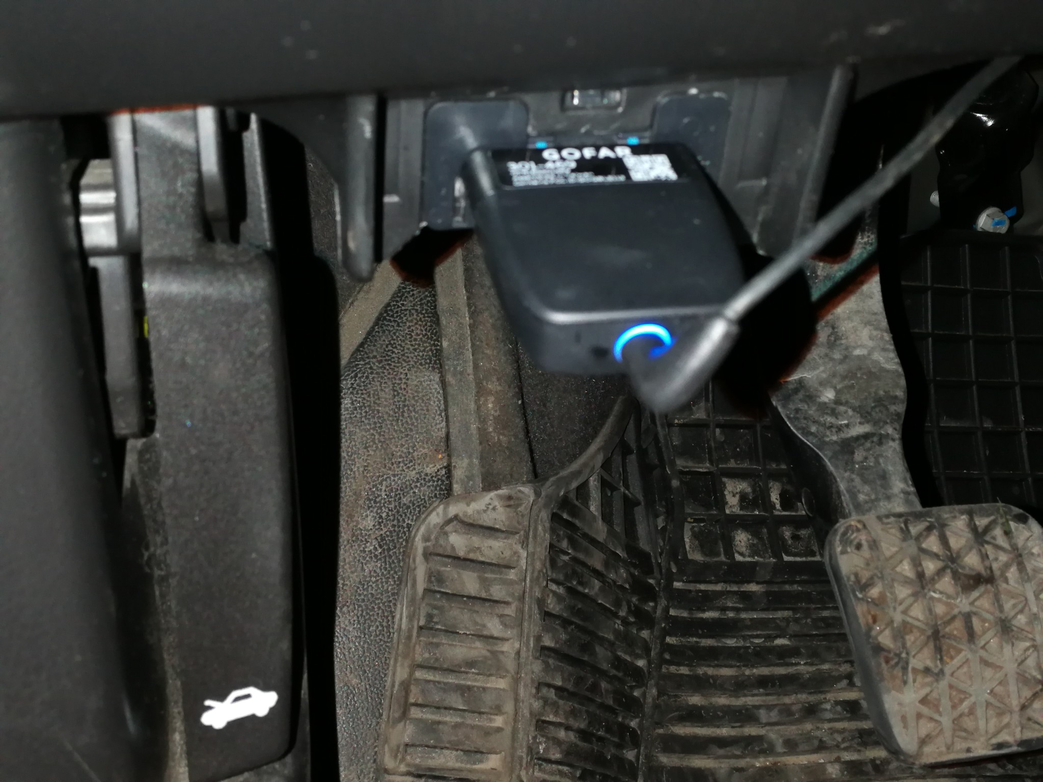

Själva installationen var ju en baggis, gjordes direkt när jag kom hem på runt 5 minuter. Öppna förpackningen, läsa av siffrorna på dongeln, installera appen, följa instruktionerna och köra bilen på tomgång med dongeln i så var det klart. Vid installation fick jag ange bilfabrikat, modell och motorstorlek, detta var allt som behövdes.
Själva RAY enheten monterade jag på rattstången även om många monterat den ovanför instrumentclustret på bilderna på sidan. Tyckte det såg så kluddigt ut med en sladd som låg längs med klustret så valde att montera den här istället och dra kabeln bakom interiörplasten. Här ser ni även den blandade förbrukningen som bilen har mätt upp under dom veckorna jag verkligen försökt sköta mitt bilkörande till och från jobbet så ekonomiskt jag kan: 0.71 l/mil.

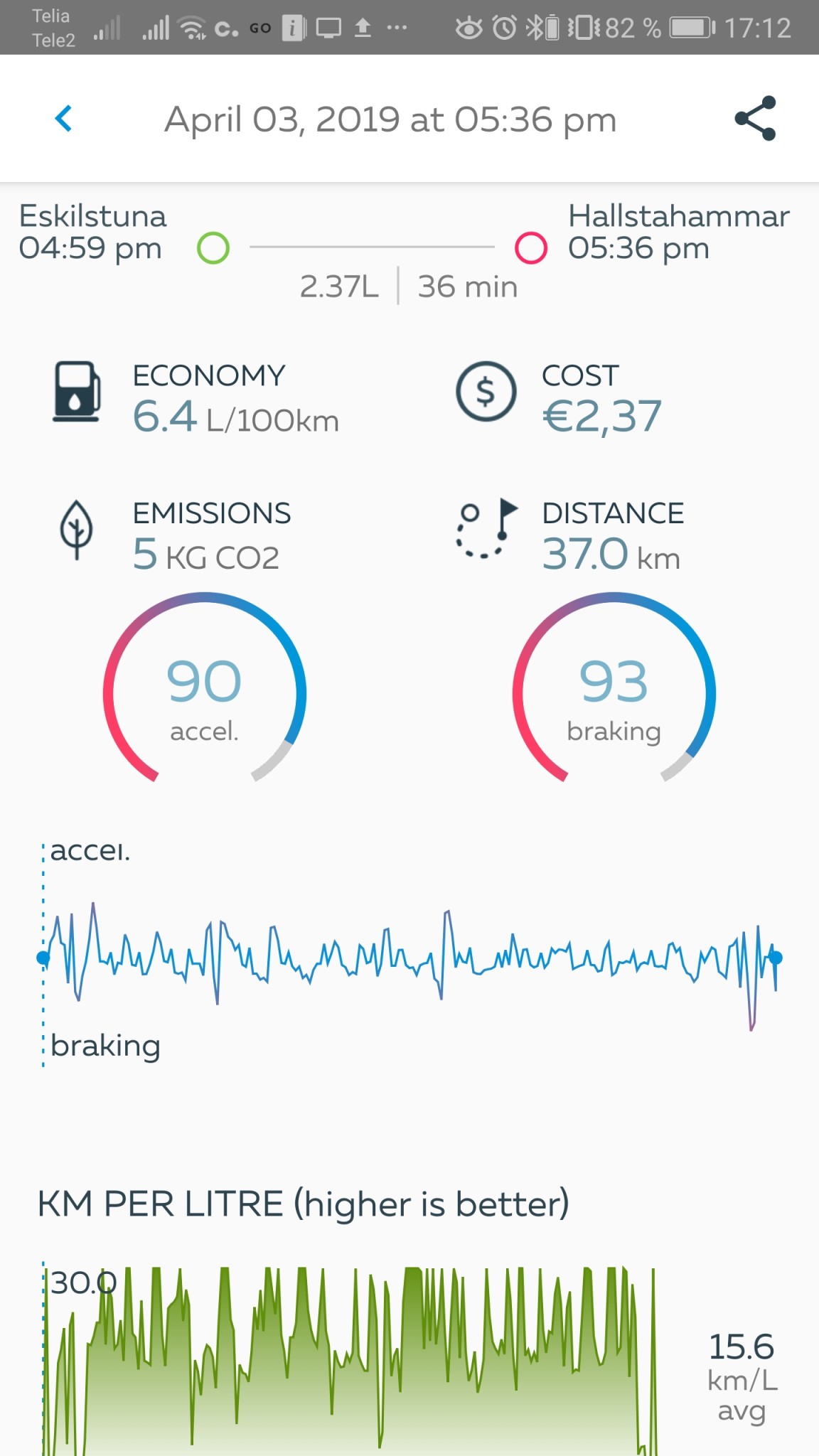

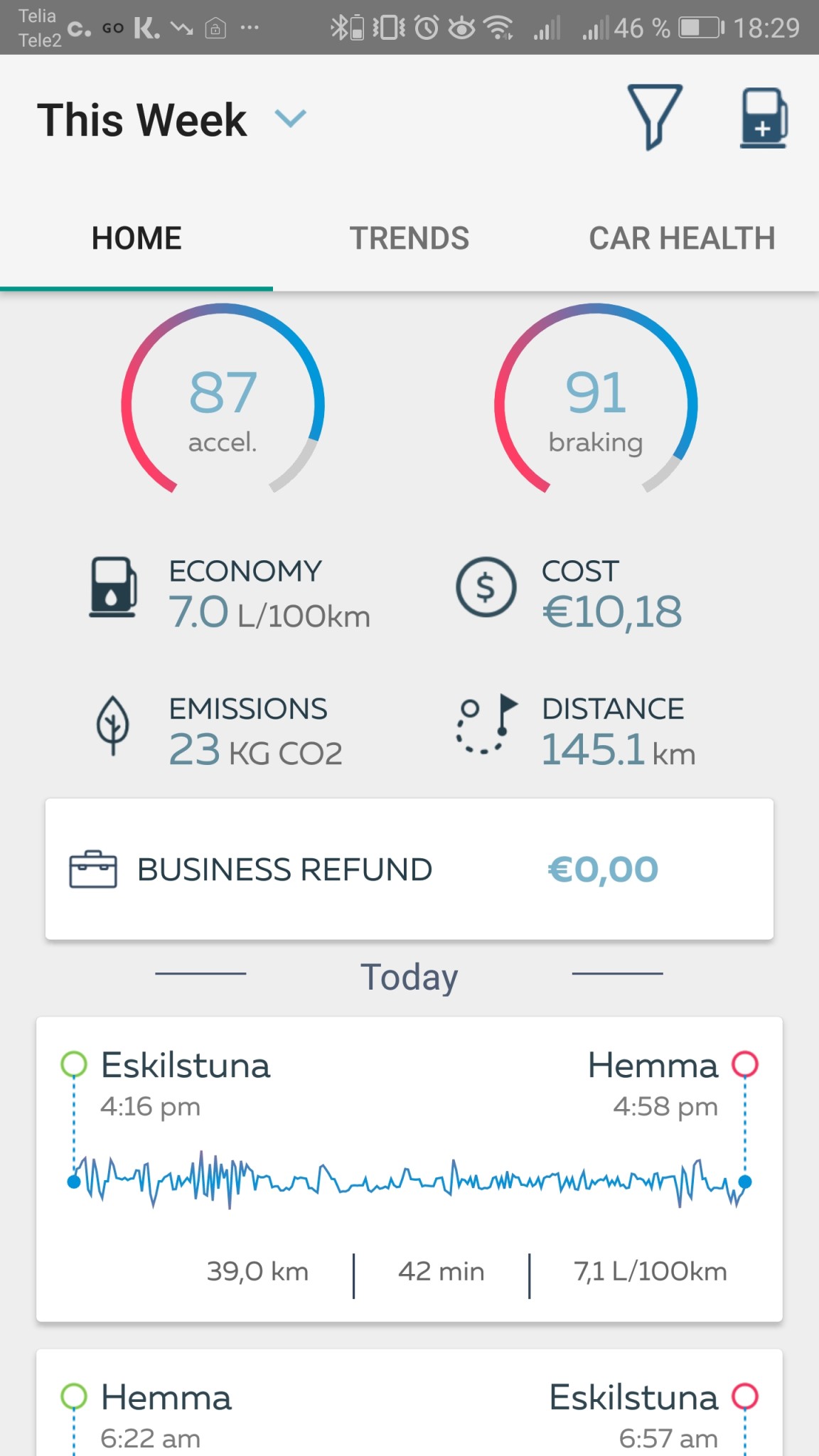

Första turerna började med kalibrering av gofar mot min bil. Den ville mäta hur jag startade och bromsade med bilen. Vad jag förstår så använder den även en inbyggd accelerometer som sitter i dongeln för att mäta hur hårt jag bromsar och accelererar.

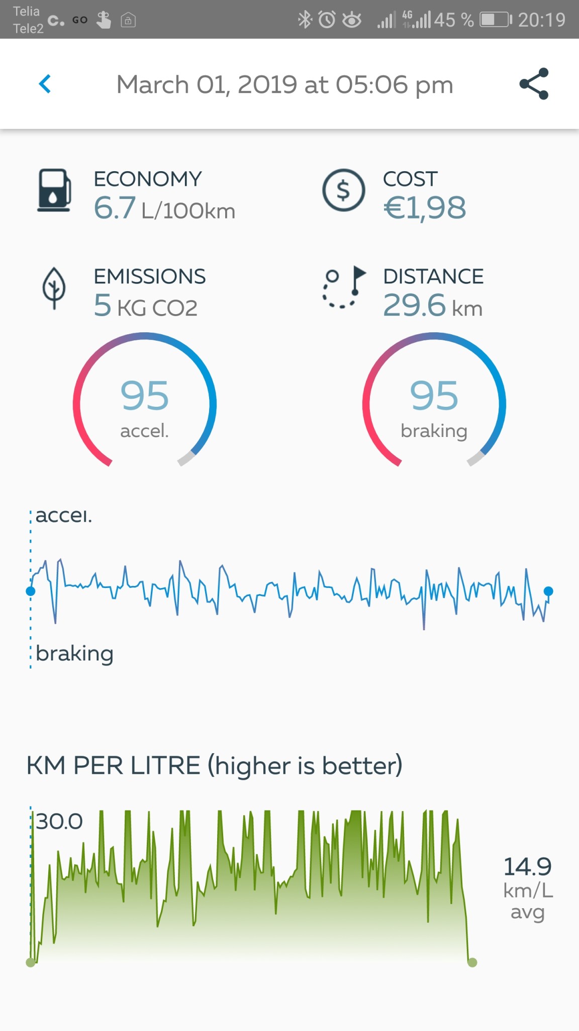

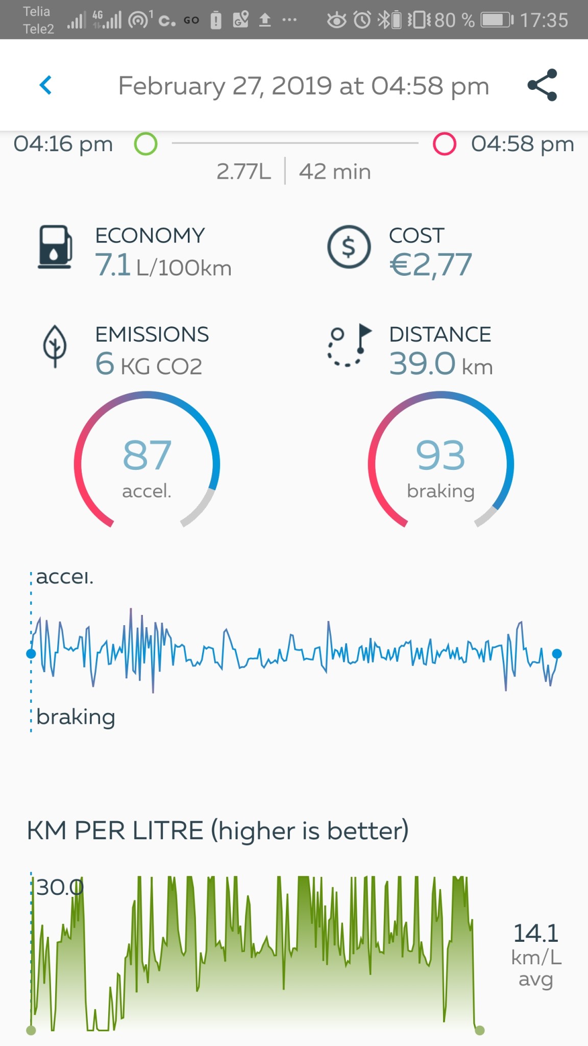

Första turen jag körde när den var färdigkalibrerad visade på liknande förbrukning som bilens färddator sa så jag fick utgå ifrån detta. Därefter fick man poäng i broms och accelerationsbeteende. Man får även två grafer presenterade som visar hur hårt man bromsar eller accelererar samt när bilen har gått som mest bränsleeffektivt under resans gång.
Relativt höga poäng ändå men långt ifrån toppen. Uppenbarligen kan jag förbättra någonting för att spara lite droppar. Medans månaderna gick så experimenterade jag lite med olika körmönster, motorbromsning vid olika tillfällen och olika växlar. Hela tiden har jag fått direkt feedback från Ray enheten. Målet är att hålla den knallblå hela tiden, börjar man avvika från eco driving så skiftar den färg från blå till lila i mitten och växer sakta utåt beroende på hur allvarligt man missköter sig. Gör man riktigt illa ifrån sig så skiftar den till helrött. Man tillåts ända bromsa men skulle man bromsa och samtidigt trycka ner kopplingen så man frikopplar motorn börjar den varna över att det inte är bränsleeffektivt.
Något jag har fått lära mig är att jag bör växla vid olika varvtal. Växla från 1 till 2 vid 1800 rpm, från 2 till 3 vid 2000 rpm, från 3-4 vid 2500 rpm och från 4-5 vid ca 2700 rpm. Ganska logiskt när man tänker efter då även motorns friktion ökar förbrukningen vilket blir onödigt slösande av bensin vid så låga hastigheter, bättre att nyttja mer motorstyrka för att få upp farten snabbare vid högre hastigheter. Givetvis så hoppar jag växlar om jag vet att jag kan göra det, ska jag bara upp till 50 från stillastående så kan jag lika gärna hoppa 4'an, något som gofar inte har något emot.

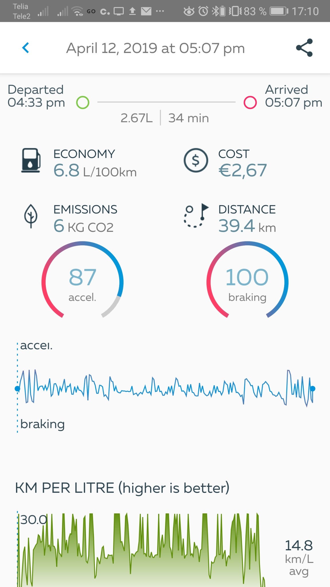

Nedan visas en av mina senaste resor, notera att mina bromspoäng slår i taket numer. Numer kör jag nästan helt utan att röra bromspedalen vilket går så länge man har tillräcklig framförhållning och ingen bil framför väljer att göra något dumt. Min acceleration måste jag fortfarande jobba på, är dock osäker hur jag ska förbättra den då Ray enheten är nöjd med hur jag accelererar (håller sig blå). Har varit i kontakt med tillverkarna till gofar och dom tyckte det var en bra ide att starta ett forum för gofar ägare som ville dela med sig av olika körtekniker som förbättrar poäng och effektivitet.
Utöver att mäta förbrukning så kan även gofar hålla koll på när nästa service bör göras (ja jag vet att många nya bilar har den funktionen redan men inte alla kör premium bilar), samt när däcken behöver roteras. Onödigt i ett land som sverige där vi redan byter däck två gånger per år men i länder som australien där man kör konstant med sommardäck förstår jag att det är vettigt.
Som bäst har jag kapat förbrukningen från 0.71 liter/mil till 0.64 liter/mil vilket jag ändå får anse vara lyckat. Har ändrat körmönster på min jobbpendling tack vare gofar enheten. Visst rör det sig om små mängder bensin per resa men i långa loppet så blir det ändå några kronor. Dessutom inbillar jag mig att lägre förbrukning innebär lugnare körning vilket i sin tur innebär lägre slitage på bilen, något som inte är helt att förglömma. Poängen som sätts för varje resa har ingenting med själva bensinförbrukningen att göra utan mäts utifrån ett körbeteende. Man kan alltså lasta bilen full och få den att dra över litern per mil men ändå få höga poäng förutsatt att man kör så effektivt som möjligt under dom förutsättningar som ges.

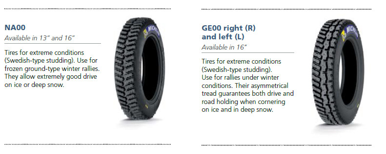

Det måste ju finnas nån bra anledning till att dom som kör rally har väldigt smala däck på vintern?
http://www.dackproffsen.se/sites/default/files/pictures/Michelin_compet-client-GB.pdf
