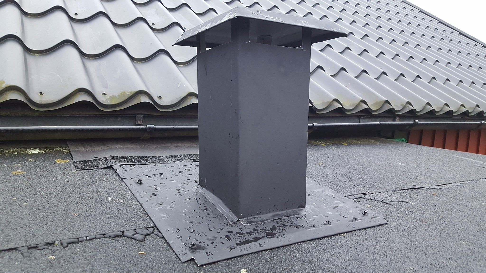

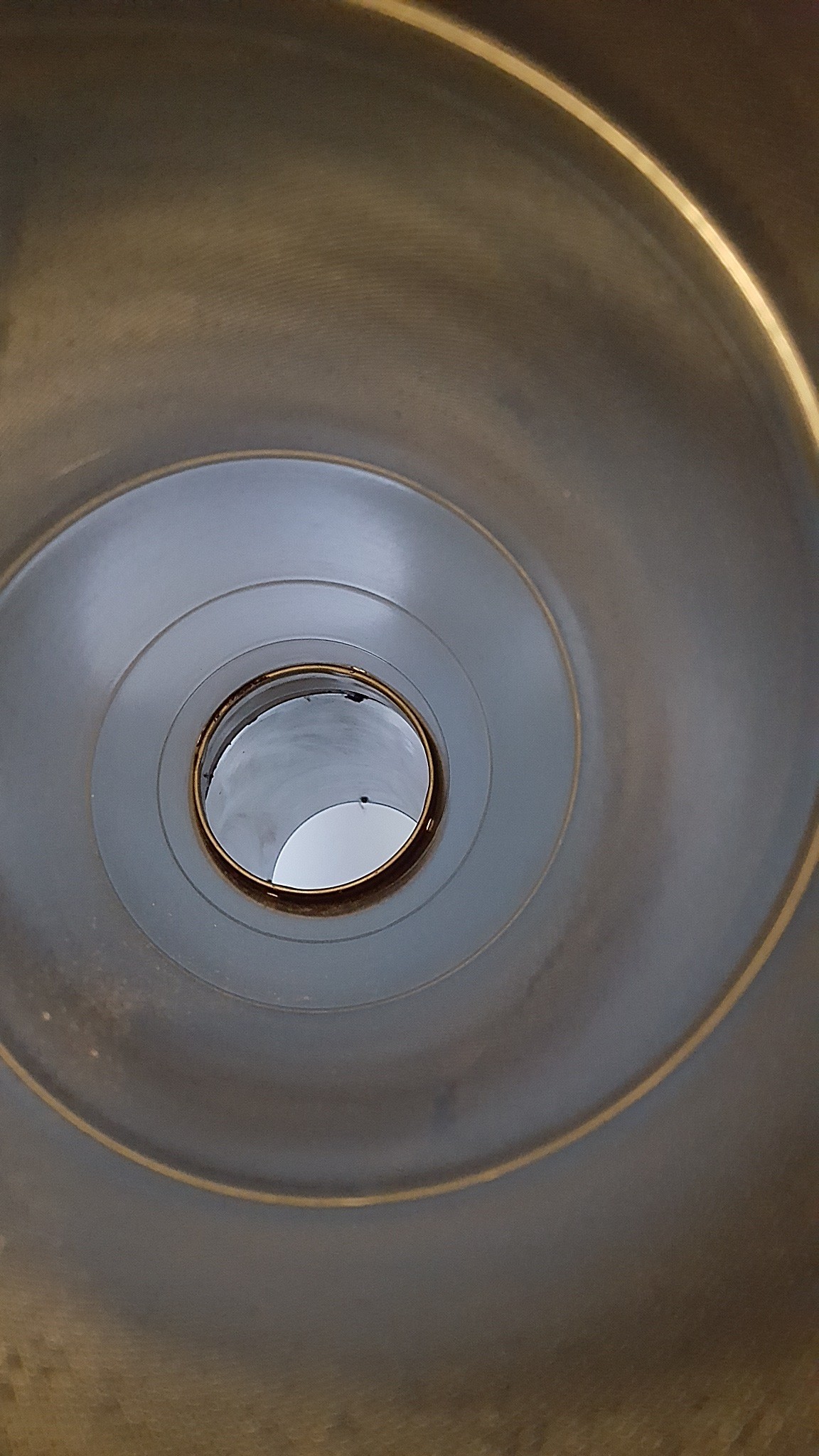

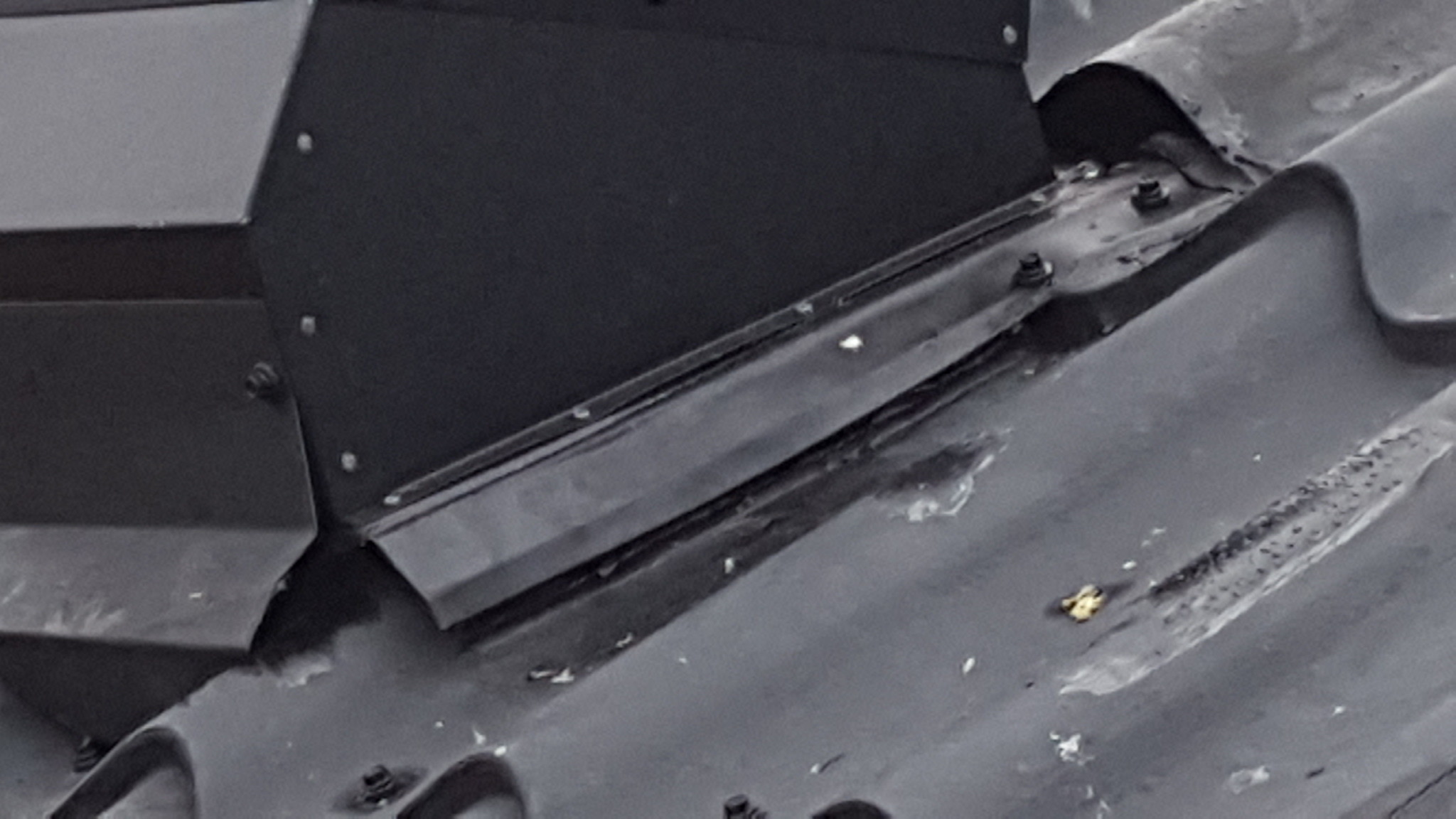

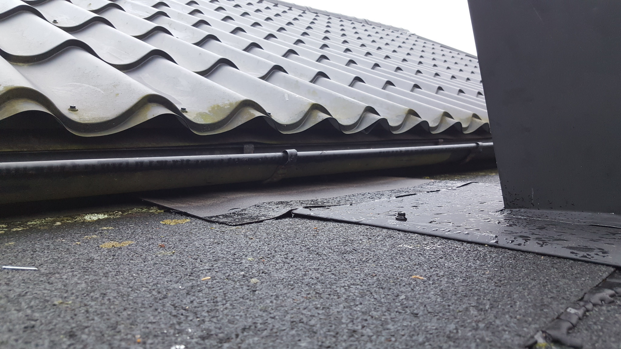

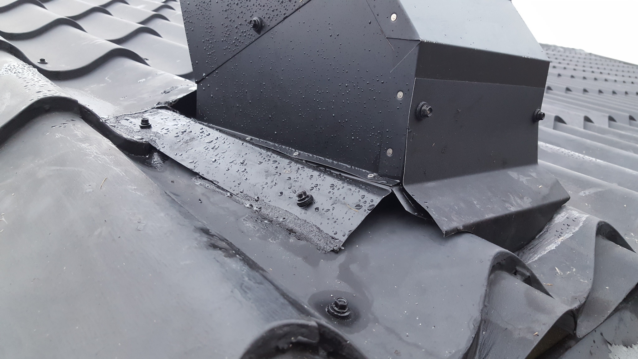

hej har haft ett företag här som installerat plåthuvar dels för avloppsavluftning men även för köksfläkt inkl spirorör. bifogar bilder. varför jag ifrågasätter lite är för dom betedde sig som om dom inte hade koll då dom först hade sönder ett flexrör och heller inte kunde reglerna för köksfläktar helt. om nån kunnig kunde lägga ett öga hade det varit tacksamt. ser bl.a. ut som om skarven i spiroröret inte sitter ihop helt. detär en vinkel där fast utan en vinklad övergång. känns också som om att det kan läcka in vatten härochvar i mina novisa ögon?

Om du med avluftning mena avloppsavluftning så brukar nog den bara gå rakt upp, utan huv. Finns färdiga produkter med ngn. dorts fläns som ansluter mot taket, för täthet.
Det man ser på dina bilder ser ju tveksamt ut. Men jag kan för lite om plåt.
det är ett svenskt företag som utfört jobbet. ok men nu har jag fått en huv istället för nåt färdigt. kanske inte är helt fel. frågan är ju om det i övrigt är ok huvar och dom springor i duk och plåt som syns. kortet på spiroröret är taget inneifrån dvs uppåt. därav min oroande fråga.
Det där såg inte något vidare ut på bilderna. Från avloppet kommer du få mycket kondens. Vart tar det vägen inne i huven? Vad är det för pappbit dom lagt in under takfoten och sen över bakstycket på plåthuven? Varför inte plåt hela vägen in under takfoten (och helst sen upp på vägg under taksprånget om det går)?

Det där är åt inihelvete felgjort dom har ju ingen aning om hur det ska gör är ju totalt fel betala inte för det!!!
Måste göras om rätt fort dör det kommer läcka in vatten kan jag lova.

Helt allvarligt så är allt fel gjort kan inte se något som är rätt överhuvud taget! Detta är blandat det värsta jag har set och jobbar som plåtslagare och set mycket.

Det jag oroar mig lite för är där de har kapat upp för huven i plåttaket. Hur är det tätat där?
Skruvarna är skruvade rakt genom taket med väldigt lite silicone eller någon annan tillfällig tätning kring de olika delarna.
Men det är kanske bara ett väldigt litet hål under för själva genomföringen?
Vilken av huvarna är avluft för avlopp?
Jag vet inte i dagsläget hur det är tätat där, det är exakt det som oroar mig med, såg att dom sågade upp ett relativt stort hål när dom höll på men som novis så litar man ju på dom eftersom dom gjort snickarjobb som varit av väldigt bra kvalite tidigare, jag får ta dit chefen och så får han gå igenom vad dom gjort och varför.
den första bilden på huven ovanifrån är avloppsluftningen.
När du säger "skruvarna är skruvade rakt igenom taket," menar du då bilden på den första huven ovanifrån?
Hålet i taket till den har jag gjort, det är gjort med ett hålsågsborr på 90mm. 75mm rör som går upp. Snickarn sa åt mig att göra så. och sedan ta in en firma att täta det.
