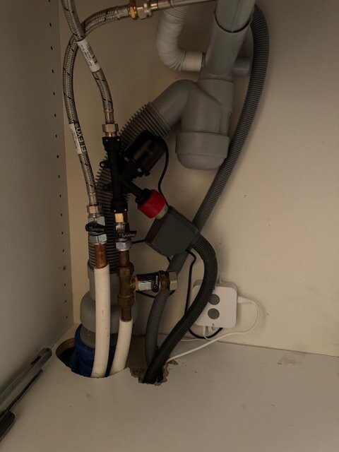

vill fråga er om detta är en godkänd installation gällande diskmaskin? den har en elektronisk avstängning ovan diskbänk.

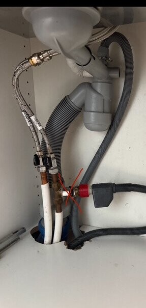

Obs detta är ej en nyinstallation utan endast byte av diskmaskin som satt där innan, tror 2009.
Se den andra bilden för hur installationen såg ut innan.

Det är bättre än innan.
Vilka branschregler mm du bör/måste följa beror på om du vill följa kraven som ditt försäkringsbolag ställer gällande din hemförsäkring.
"Saknar" vattenskyddet på skåpsbottnen.
Du får kolla gamla branschregler från bl.a. Säker Vatten om vilka regler som gällde när köket byggdes.

Men innebär det att jag måste uppdatera installationen varje gång nya regler tillkommer?Demmpa skrev:

Nej, troligen inte, utan det är upp till försäkringsbolaget att bestämma om nya regler gäller för befintlig installation.
Däremot vid renovering så "kräver" oftast/alltid försäkringsbolagen att nuvarande branschregler ska följas.
Vad som är renovering kan/är en tolkningsfråga där försäkringsbolagen bestämmer spelreglerna för sina försäkringar.

Man kan ju även ta hänsyn till att även om försäkringsbolaget står för mycket av kostnaden vid en vattenskada, så står de inte för allt och dessutom kan man få leva i ett kök som är delvis utrivet i några månader. För ens egen skull kan det alltså vara bra att försöka minimera risken för en vattenskada.Demmpa skrev:
Och ska man vara petig och följa reglerna exakt så ska varje rör ha ett eget hål, man får inte ha ett hål för alla rör idag. Nu är ju inte det här en nyinstallation av rören iofs men annars är diskmaskinen korrekt inkopplad förutom att avloppsslangen måste vara fast monterad med en klämma men helst en sån där halvcirkel i plast på skåpsväggen 👍
Byta diskmaskin räknas inte som renovering så inget behöver göras för att följa dagens regler.
Det enda jag ser med installationen också är att dom 2 skarvade flexslangarna kan börja läcka med tiden då dom bara hänger i luften så det blir sned tryck på skarven.
