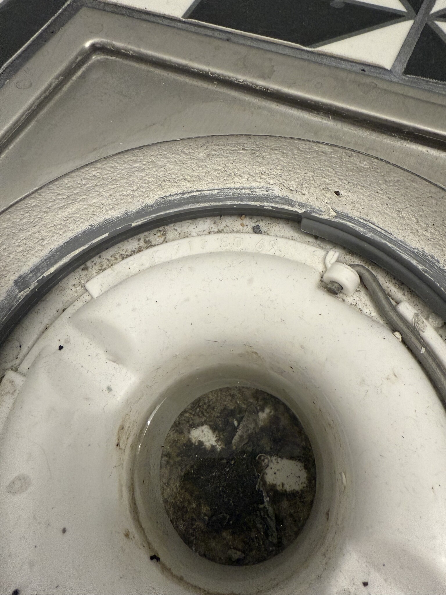

Håller på med en badrumsrenovering och är lite osäker på byggfirmans kompetens, flera vändor av slarviga lösnings osv avlöser varandra.
Nu har jag kikat i golvbrunnen och blir osäker på hur det ska se ut. Finns det någon här med koll som vet om detta är ok?

Vad är du osäker på? Ser inget speciellt illa.

Nej, men om det ser ut att vara regelrätt gjort?
BirgitS
Just på den del av golvbrunnen, som är med på bilden, syns det inte att det sticker ut något under klämringen.
Min först reaktion är att bilden visar för lite. Ta lika detalerade bilder runt hela brunnen. Det första man tittar efter är om tätskiktet tittar frm under klämringen.
Klämringen är den mörka ringen vi ser på bilden. Det skall inte titta frm ngt. tätskikt under.
Jag känner inte igen klämringen, och jag är lite fundersam på vad det är vi ser mellan plåten och brunnen, det som är lite "silvrigt" på bilden. Jag gissar att det är fix. Alltså bruket som plattorna sitter med.
Som sagt, man ser inget upåpenbart felö på det som syns. Men det är lite svårt att se vad det är vi ser.
Du har inga bilder från pågående arbete, innan plattorna sattes? Och gärna från när badrummet var utrivet?
