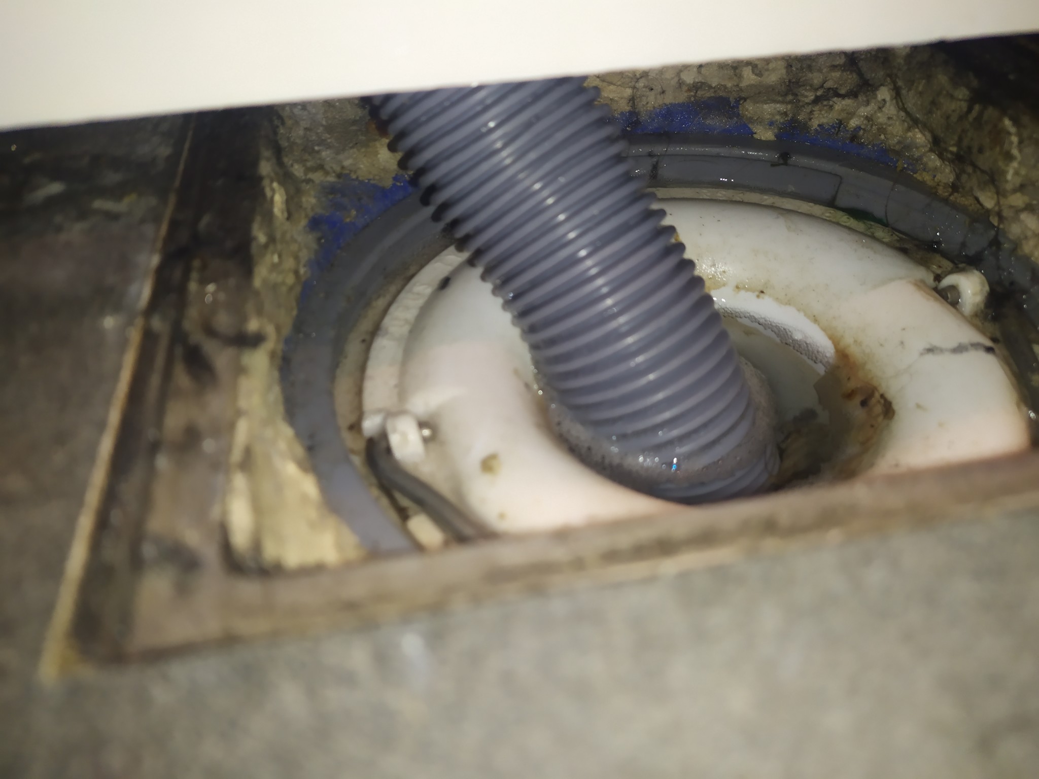

A Andreas 87 #1 Medlem · 2 inlägg 27 mar 2021 16:37 Andreas 87 Medlem 2 inlägg 27 mar 2021 16:37 #1 Hej! Har en fundering kring en golvbrunn som inte alls är gammal. Såg det då jag skulle rensa den. Är denna godkänd? Man ser tätskiktet där mot brunnen, men undrar sedan om det är flytspackel eller någon sorts fix man ser runtom? Mvh Andreas Inloggade ser högupplösta bilder Logga in Skapa konto Gratis och tar endast 30 sekunder
janwide #2 Medlem · Örebro · 2 072 inlägg 27 mar 2021 17:23 janwide Medlem Örebro 2 072 inlägg 27 mar 2021 17:23 #2 Ser helt ok ut. Det är väl kakelfix som ligger runt kanterna. Enligt vissa ska man lägga fix över hela tätskiktet i brunnen för att skydda detta.
