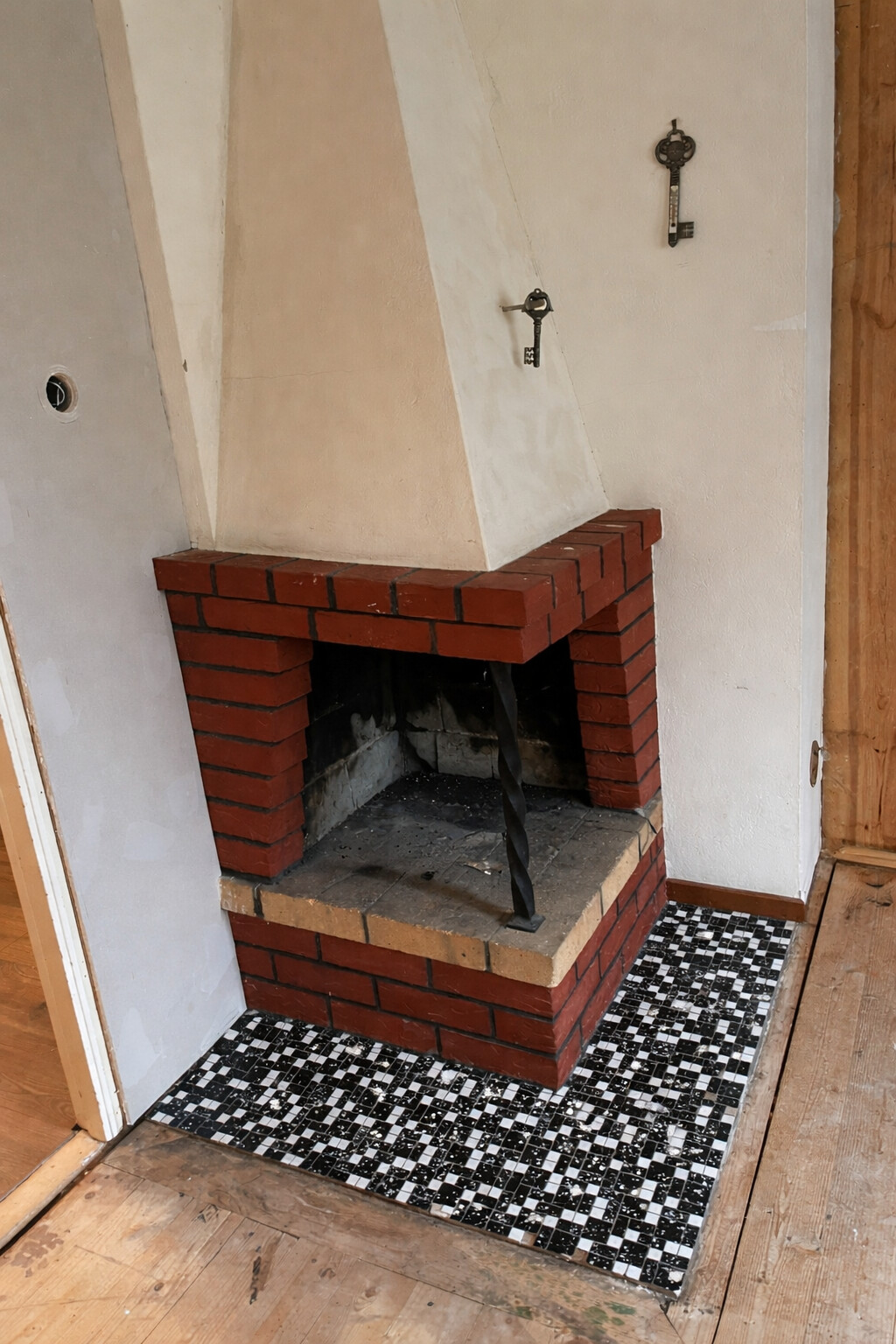

Jag håller på att renovera ett rum med en gammal eldstad i och har för avsikt att få den godkänd att elda i.
Kan någon peka mig i rätt riktning på vad jag behöver göra, om något, innan jag tar ut en sotare för att kontrollera eldstaden?
Tanken är att antingen försöka sätta in en insats i kaminen eller bygga igen med glasdörrar eller nått , kom gärna med förslag.
Vanlig enkelgips på båda sidor murstocken idag, 30cm mosaik på golvet runtom eldstaden, det är allt jag vet.
Tack på förhand!

De där små öppna spisarna från 1960-70-80-talen ger dåligt med värme. Hela konstruktionen är fel från början om man vill hålla sig varm. Jag skulle känna mig frestad att antingen mura någon slags magasinerande eldstad eller som billigversion riva den och ställa dit en järnkamin. en plåtugn/pönttöuuni av finländsk/norrbottnisk modell skulle ju passa där.
Öppen spis är värdelösa som värmekälla, kan tom ge negativ värmebidrag av all rumsluft som de föser med röken ut genom skorstenen...
Skall man få någon kontroll på luftflöderna och bättre förbränning med mindre andel vedgaser som inte förbränns (för att de kyls av och späds ut med för mycket kalluft så att det inte längre kan brinna utan hjälp) och går iväg som synlig rök ur skorstenen senare, så måste det omslutas som en insats/kamin med kanske glaslucka, och det viktiga är att kunna reglera primär och sekundär-luften så att det inte förbrukar mer luft än vad elden precis behöver (många kaminer eldar ned syrehalten till ca 10% i rökgaserna vid deras angivna märkeffekter och verkningsgrads-deklaration).
Sedan måste värmen också kunna ta sig ut i rummet, dels som strålningsvärme (genom glasluckan till stor del) dels som varmluft som värms kring kaminens inkapsling och går ut i rummet.
Även med insats så kommer din öppna spis behövas muras om då man också behöver ta upp varmluftutsläpp via ventiler och öppningar upptill från insatsen som eldas.
