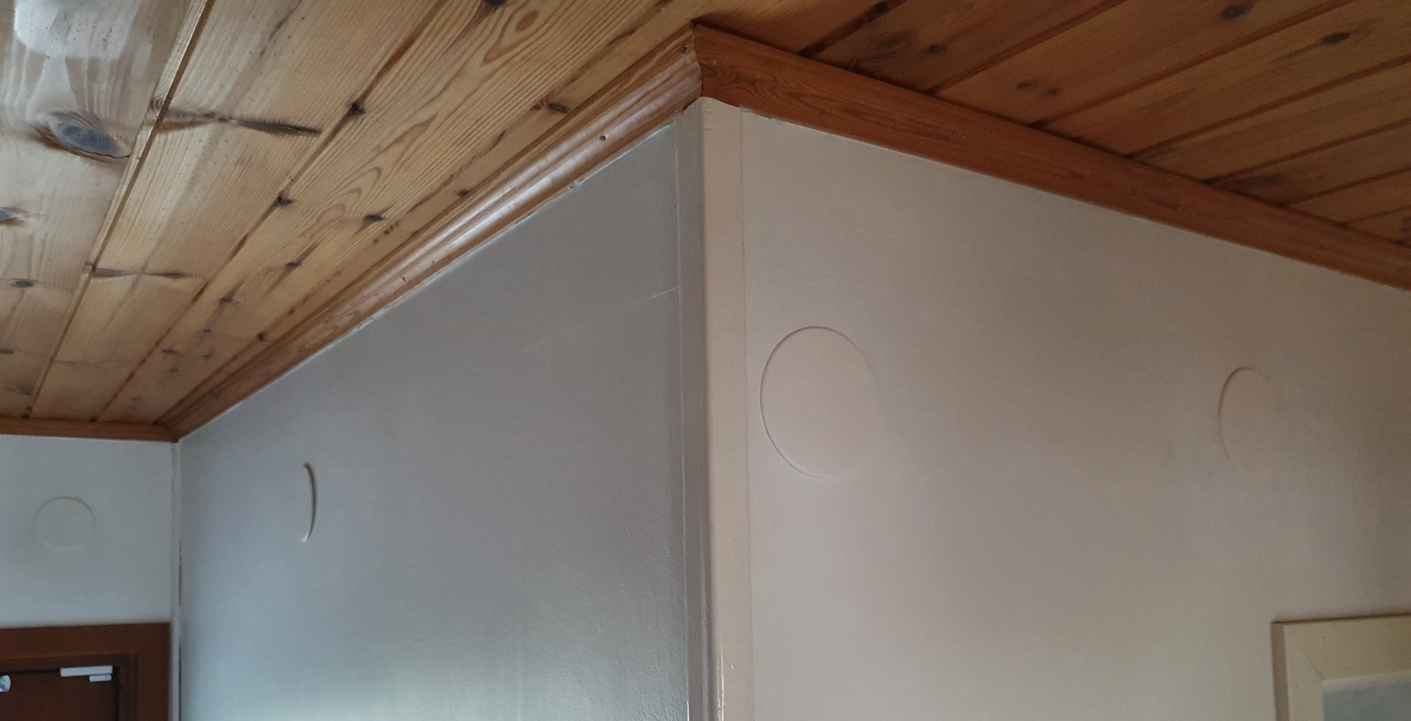

Inte alls dumt. Använd takdosorna som kopplingsdosor.S SueCia skrev:
Jag personligen tycker det är skitfult med kopplingsdosor på väggen..
Har man en snygg tapet så skämmer det med ett vitt doslock på väggen. Eller tycker du att man ska tapetsera över och dölja dom?
Vi tänker alla olika, Jag har en kollega som förespråkar k-dosor.
Själv tänker jag inte mer på doslock än på väggkontakter eller strömbrytare. Inget av dem är speciellt snygga, men det stör inget.U Uffe A skrev:Inte alls dumt. Använd takdosorna som kopplingsdosor.
Vi tänker alla olika, Jag har en kollega som förespråkar k-dosor.![]()

Beror på hur noggrann man är. Men själv tapetserar jag över alla mina k dosor och skär ut dom dagen efter. Eller som jag gjorde när jag flyttade in i huset, tapetserade Alla doslock med rullarna som fanns kvar sen tidigare ägare tapetserade omU Uffe A skrev:Inte alls dumt. Använd takdosorna som kopplingsdosor.

Då får jag både en snygg lösning och en servicevänlig anläggning
