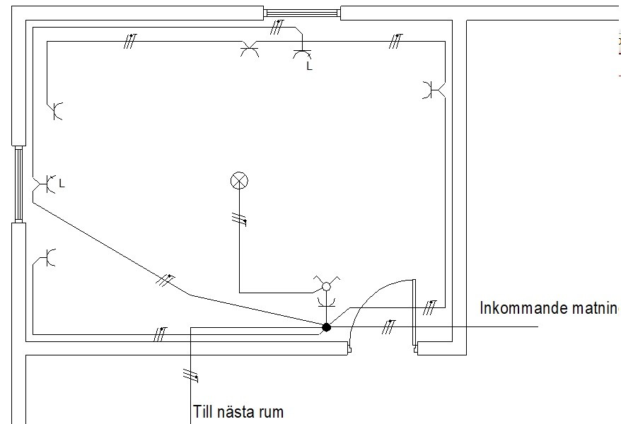

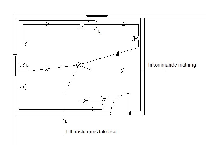

Så här ser ett "standardrum" ut när jag är klar:
Och något i den här stilen skulle det bli om någon kund krävde en kopplingsdosa
Nu ser jag att jag ritade "fel".
I sista bilden skulle jag ritat uttaget ovanför strömbrytaren, för att indikera att ordningen är:
dosa högst upp, sen strömbryt sen uttag längst ner.
Men ingen elektriker har nog något problem här ändå ...

Det kan väl inte finnas några kunder som tycker det är snyggt när man strösslar med doslock på varenda vägg?S SueCia skrev:
Fast bara för att man inte har kopplingsdosor överallt så måste man väl inte dra en separat slang från centralen till varenda apparat? I alla elinstallationer har sett har man kopplat vidare från apparaterna där det funkar och underlättar.S SueCia skrev:En kul anekdot på ämnet är att en kund med alldeles för mycket pengar beställde en elinstallation av oss där det skulle finnas 0 kopplingsdosor och allt skulle vara styrt av Elko Living systems. Vi gjorde av med 3,7 KM slang i en 1,5plans villa på 120 m2. Elcentralen vart 2,5 meter bred och 1 meter hög.
Ingen kund har någonsin ifrågasatt kopplingsdosans vara eller icke vara.
vi gjorde givetvis slingor med uttag osv. Men kunden hade väldigt höga krav om individuell styrbarhet på allt så kedjorna blev väldigt korta.

Jag får intrycket av att somliga gör skillnad på kopplingsdosa och takdosa som kanske får diskussionen att kantra lite? Mer än en takdosa anser jag att man inte ska behöva. Men takdosor är väl samtidigt på väg ut pga spottar, dvs de blir rena kopplingsdosor då vilket kanske gör dem mer svårmotiverade. Och även en takdosa kan bli överfull...speciellt om man ska ha ditt ett DCL-uttag.
Men har du försökt tråckla fem ledare varav två obrutna igenom 6 st A-dosor i serie? Efter denna övning tror jag att du kommer att ändra åsikt
Är man flera personer går det lätt, men inte ensam. Mellantrådarna är svåra att dra sträckta igenom dosorna utan man får en kringla i varje dosa som tar plats.
Om inte rummet är väldigt långsmalt så skulle jag titta på möjligheten för en takdosa i ditt fall.
- Förr (fram till mitten av 90-talet) fanns det förbud i föreskrifterna (dock inte tydligt) mot att använda A-dosor (med apparater i) som kopplingsdosor. Det förbudet försvann inte för att man tänkte om, utan för att reglerna harmoniserades med Europa. Vi har inga svenska regler kvar, knappt.
- Det är behörighetsfritt att byta ett uttag eller strömbrytare. Man ska alltså inte använda terminaler på dessa apparater för att skarva ledare som inte hör dit. Finns det flera faser får man vara extra försiktig. Det bör vara enkelt så att bytet inte kan gå fel.
- Det är enkelt att komplettera med en tråd eller göra andra förändringar med en takdosa. Försök dra i en tråd till i ett rör med fem ledare som passerar 6 dosor!
- Som Johan456 säger blir felsökningen enklare utan en massa apparater i vägen.

Man kopplar i takdosor OCH i apparatdosor och drar ledningarna på det mest effektiva sättet. Och då på det sätt som totalt är effektivast både ur arbets och matr. synpunkt.

Några kombinationer av dina två exempel med takdosan mer använd som i första och ändå en kopplingsdosa som på andra så borde så borde olika former av "god elektrikersed" vara på plats. Det är ju lika udda att försöka bara använda takdosan alltid som tvångsmässigt sätta in en kopplingsdosa där det går bra utan. En överallt lika placerad kopplingsdosa över någon av de ställen det sitter brytare är knappast problem estetiskt sett.Mikael_L skrev:
