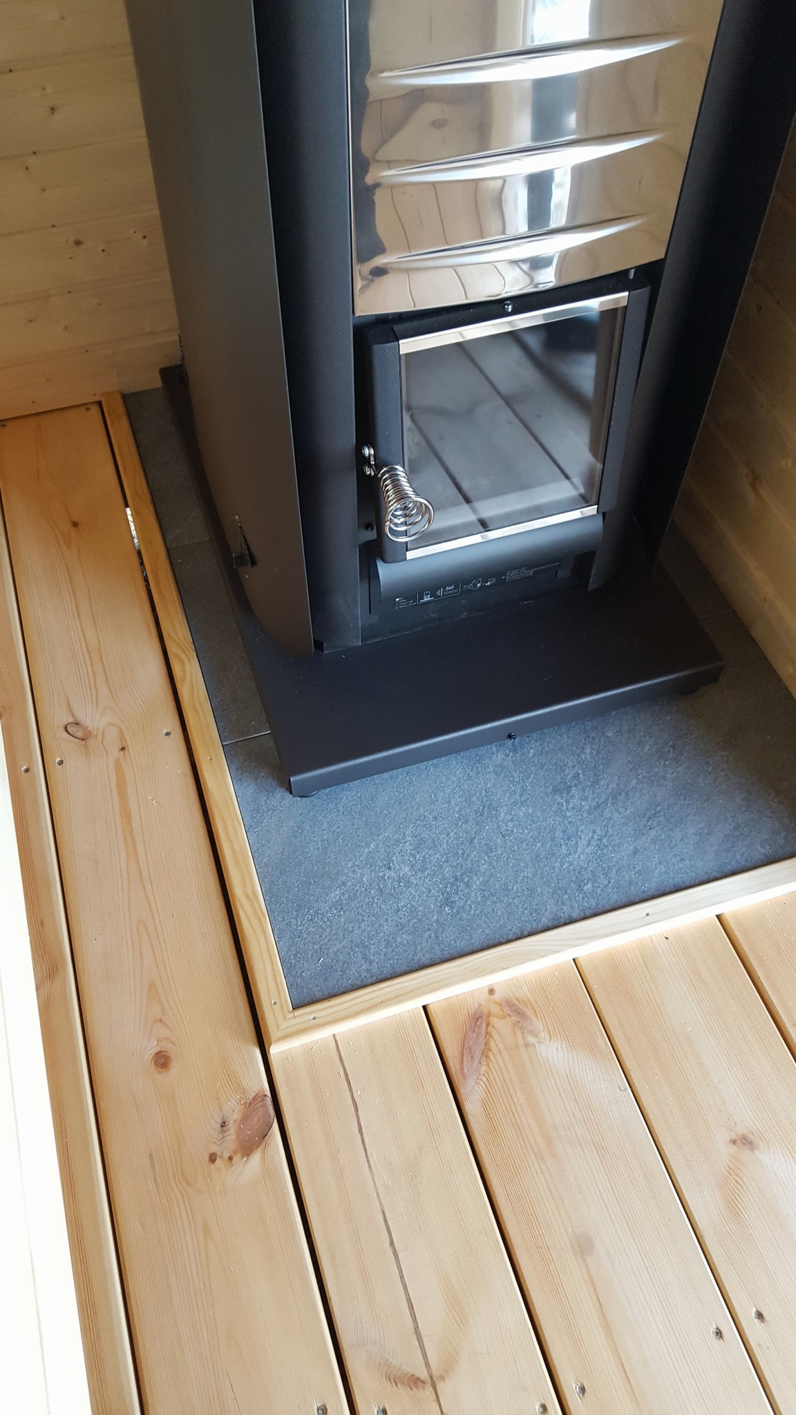

Ska göra ett gnistskydd till min bastu men golvet är av lärkträ så jag vågar inte lägga plåt där ifall det blir missfärgningar.
Tror ni det går med plåt om den är lackerad eller måste den vara rostfri?
L
Du kan väl ta vad du vill , bara det är obrännbart och är i dom mått som reglerna säger ska vara
under ett aggregat
Går för vad? För gnistskyddsfunktionen spelar det förstås ingen roll. Tror även att båda går bra att gå på. En lackad eller målad plåt plåt borde ju rimligen räcka om det är rostavfärgning du är orolig för, men om det kan medföra andra problem vet jag inte.
Rostfri plåt just för att lärkträ missfärgas av plåt och metall.
Blev klinker till slut☺
Inte så mycket på sidorna men det får räcka
