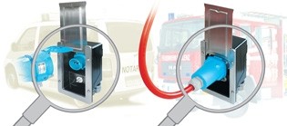

Hur ser det tex ut på utryckningsfordon?
Lite olika men vi kör med Rettbox, den kastas loss så fort man startar motorn.
Illustration av Rettbox-systemet för fordon, visar koppling och frigöring av strömkontakt när motorn startas.
