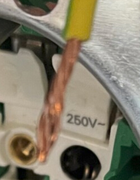

Glödheta kontakter, fel kabel?
Då har det använts fel material eller gjorts fel. Tex bara hylsor vid typ RK och uppåt i finkardelighet, pressgeometri annan än hexagon vid användning i fjädrande förband, fel längd osv.Johan Gunverth skrev:
Jag har sett elkonstruktörer svära över att deras ändhylsor inte funkar med snabbkopplingar eller Wago, när de egentligen har valt fel metod.
Ändhylsa = skruvkoppling. Nakna raka kardeler = snabbkoppling/Wago
Samma med kardeler som har lossats från en Torix (toppklämma) och sedan stoppas rakt in en Wago. Om det blir varmgång i Wagon kan det bero på den deformerade ändan får för liten kontaktyta.
Det ser taffligt gjort ut på TS bilder och det oavsett tvinnat eller ej. Rätt utfört går det bra att tvinna det är bara lite onödigt att överdriva den. Normriktigt ska man tvinna så änden är lika och följer slagningen på ledartypen dvs inte mycket eller hårt.
Klämmorna på uttag och brytare av denna typen gör sig bäst på EK som ju är ovanligt hos oss vid infälld installation.
Nästan allt fokus ligger på uttaget. Jag skulle lika gärna misstänka att (den gjutna?) stickproppen internt har dålig kontakt och orsakar uppvärmning av stiften i stickproppen.
Men det märks ju i ett annat uttag som föreslagits, men jag ser inget resultat från den testen.
Ja där har du nog grunden till majoriteten av såna varmgångar men tyvärr smittas ju uttaget snabbt också.Alfredo skrev:
Ett anat vanligt fel med snabbkopplingar (och wago) är att de inte skalar tillräckligt långt. Det står på förpackningen hur långt de ska skalas, följ det.R roli skrev:

Han skrev ju att han hade skjutin in trådarna längre nu, när dte verkar fungera. Så det låter som en trolig orsak här. Om det vore problemet med en gjuten kontakt så borde problemet kvarstå nu.
Att gjutna kontakter får varmgång är egentligen skandal. Internt så är de ju (?) kontaktpressade, en metod som borde vara helt omöjlig att misslyckas med i en industrimässig produktion.
Vad är det för kabel som använts, ser ut som RK, möjligtvis har de inte satts in ordentligt i kläm kontakten i uttaget. Sen blir det sämre kontaktyta när kopparn tvinns än att bara föra in dem rakaI IngaGrönaFingrar skrev:Hej!
För ett år sedan köpte vi ett hus med en köksö som de tidigare ägarna byggt. Vi har märkt att när vi använder ett eluttag med säg en vattenkokare så blir kontakterna till vattenkokaren glödheta. Jag tog isär delar av köket för att komma åt eluttaget och allt ser ok ut. Förstår inte varför kontakterna blir varma? Jag har kopplat loss jorden på bild bara för att visa typ av kabel som använts.
