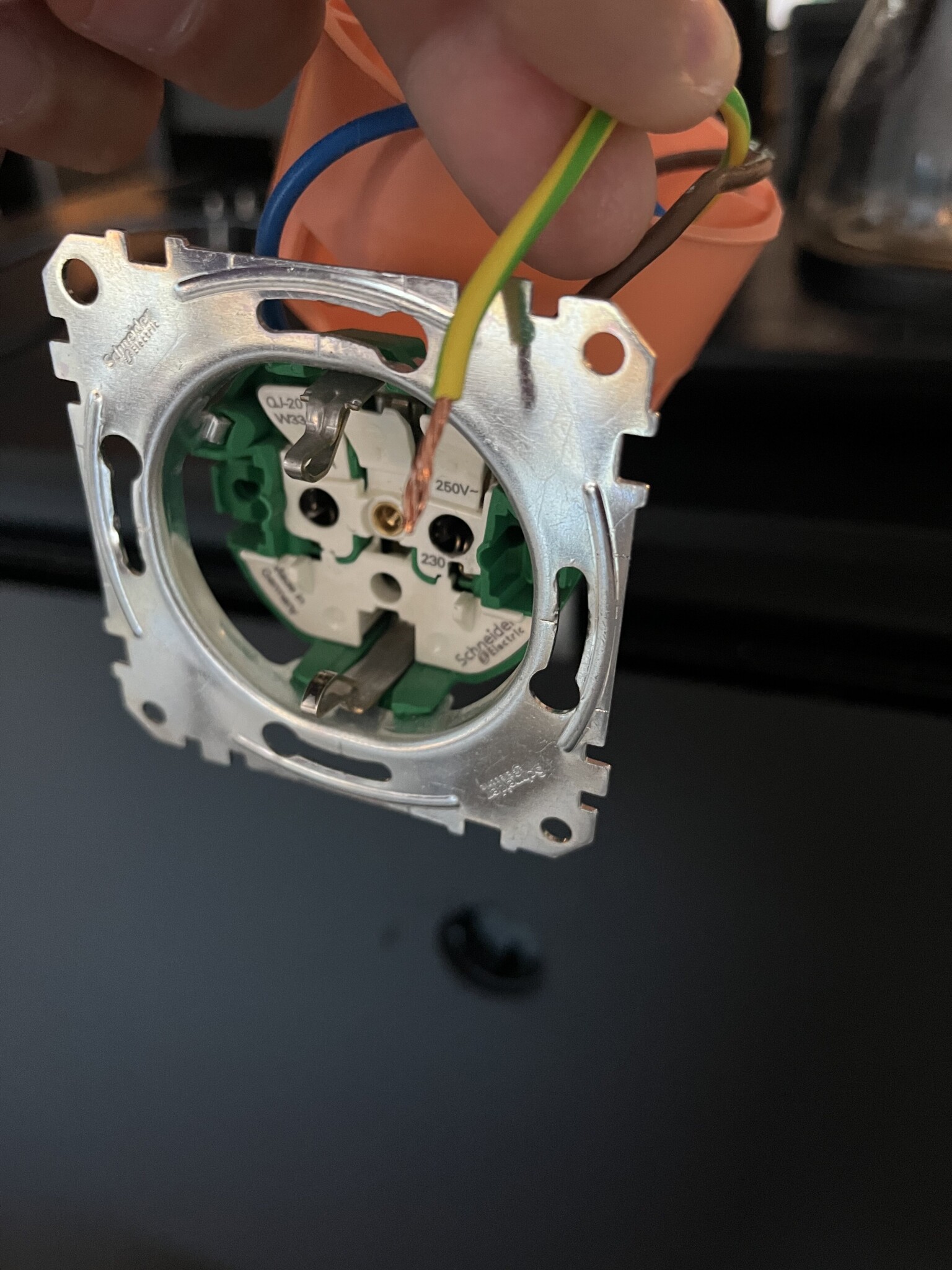

För ett år sedan köpte vi ett hus med en köksö som de tidigare ägarna byggt. Vi har märkt att när vi använder ett eluttag med säg en vattenkokare så blir kontakterna till vattenkokaren glödheta. Jag tog isär delar av köket för att komma åt eluttaget och allt ser ok ut. Förstår inte varför kontakterna blir varma? Jag har kopplat loss jorden på bild bara för att visa typ av kabel som använts.

Ledarna ser korrekt ut (min. 1,5 mm2).
Vid hög belastning, kanske runt 1000-1500 W så uppstår det en temp.höjning pga resistans mellan stift/kontakter, dock ska det inte bli så varmt att man inte kan ta på stiften.
"glödheta" kan du vara lite mer exakt, fräser det om stiften när du tar på dom med fingrarna och brännmärke uppstår på skinnet?

Det är iofs inget konstigt att stiften blir varma när ström går genom dem, även om de kanske inte bör bli glödheta.
Vad händer om ni kopplar vattenkokaren i ett annat uttag eller en annan apparat med liknande effekt i köksöns uttag? Blir stiften lika varma då?

Ser inte ut att vara något fel på kabeln till kontakten. Däremot kan det vara dålig kontakt mellan elkontakten på vattenkokaren och själv uttaget. Har du provat vattenkokaren i något annat eluttag? Blir elkontakten varm då också? Om inte så har du kanske ett uttag med dålig "spänst" på själva kontaktblecken. Blir däremot kontakten till vattenkokaren varm i ett annat eluttag så kan det vara en dålig kontakt på vattenkokaren.
Ovanstående lämnar en mycket bra och utförlig analys, och en utmärkt tillvägagående för felsökning. jag kan intyga att att kontaker som tappar sin spänst eller börjat korrodera kan bli våldsamt varma.R roli skrev:

byt det... det är dessutom ett ingrepp du får lov att göra själv.I IngaGrönaFingrar skrev:
jag uppmanar ingen att koppla el på egenhand om dom inte känner sig bekväma med det... men i och med att du redan lossat uttaget och tittat, så misstänker jag att du är händig och har ett tillräcklig utvecklat säkerhetstänk.
jag flyttade på kablarna till det andra hålet på respektive koppling. Jag tyckte aven att de stack ut lite väl mycket så jag tryckte in dem ordentligt. Kokade upp 1,5l vatten i samma ”felande” uttag och nu är de bara lite lite varma närmast själva kontakten, innan var de brännheta.

I detta fall är det väl ett uttag med snabbkopplingar, så ingen behöver använda skruvmejsel för att få fast kablarna....K KenNo skrev:
Tittade igen på kablarna. Det kan kanske ha varit att kablarna var tvinnade. Det ger en sämre kontaktyta när det är snabbkopplingar. På dessa får man bäst kontaktyta om de stoppas in otvinnade. Det samma gäller wagokopplingar.

Bilden du visar har ju även en gulgrön kabel med virade kardeler. Ner denna virade ända skall fästas i en snabbkoppling kan den ledande ytan bli lite si och så. Det kan mycket väl vara så att snabbkopplingens bleck hamnade på en ”topp” i virningen och inte fick tillräckligt stor kontaktyta. Bäst är har raka kardeler så att kontaktytan maximeras. Det kan mycket väl ha slumpat sig så att ditt varma uttag var rätt kopplat, men med fel metod.
Jag har sett elkonstruktörer svära över att deras ändhylsor inte funkar med snabbkopplingar eller Wago, när de egentligen har valt fel metod.
Ändhylsa = skruvkoppling. Nakna raka kardeler = snabbkoppling/Wago
Samma med kardeler som har lossats från en Torix (toppklämma) och sedan stoppas rakt in en Wago. Om det blir varmgång i Wagon kan det bero på den deformerade ändan får för liten kontaktyta.

Jag har visserligen svårt att tro att boven i dramat är tvinnade kardeler, men deras inställning är väldigt hälsosam i förhållande till elmateriel.E etompau skrev:
Så fort man frångår tillverkarnas anvisningar så tar man i princip över ansvaret.
Vissa industrier hårddrar detta för att kunna ha sitt på det torra. Ett exempel är kontaktpressing, där verktygen registreras i ett internt kontrollprogram och förses med serienummer, när du pressar kontakter ute i anläggningen skriver du ner vilket serienummer du har på ditt verktyg, du skriver dessutom ner artikelnummer på kontakterna du använder så att det senare går att verifiera att dessa kommer från tillverkaren av verktyget och inte någon annan.
I databladen för wago och liknande brukar det finnas illustrationer på att man inte ska tvinna. Nu brukar hantverkare ha både fingerkännsla men det skulle förefalla helt osannolikt att ledaren vid tvinning skulle råka bli något tjockare på en plats så att trycket inte fördelas över anläggningsytan.
Men det är databladet som bestämmer hur man gör.
