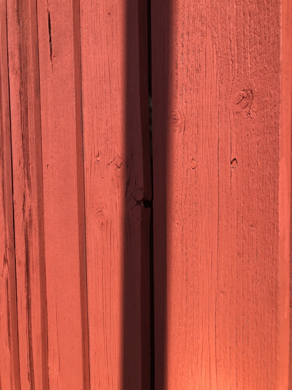

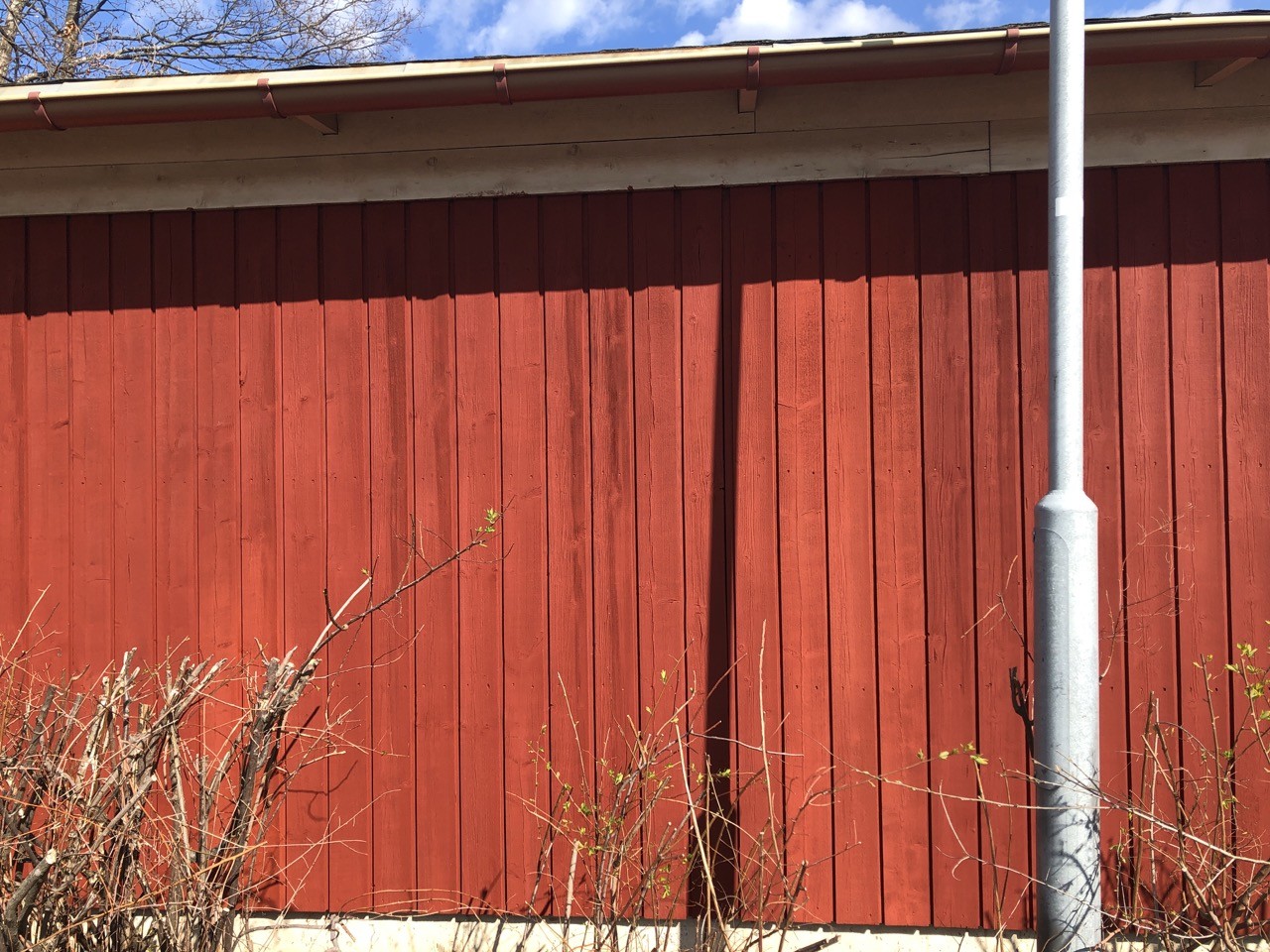

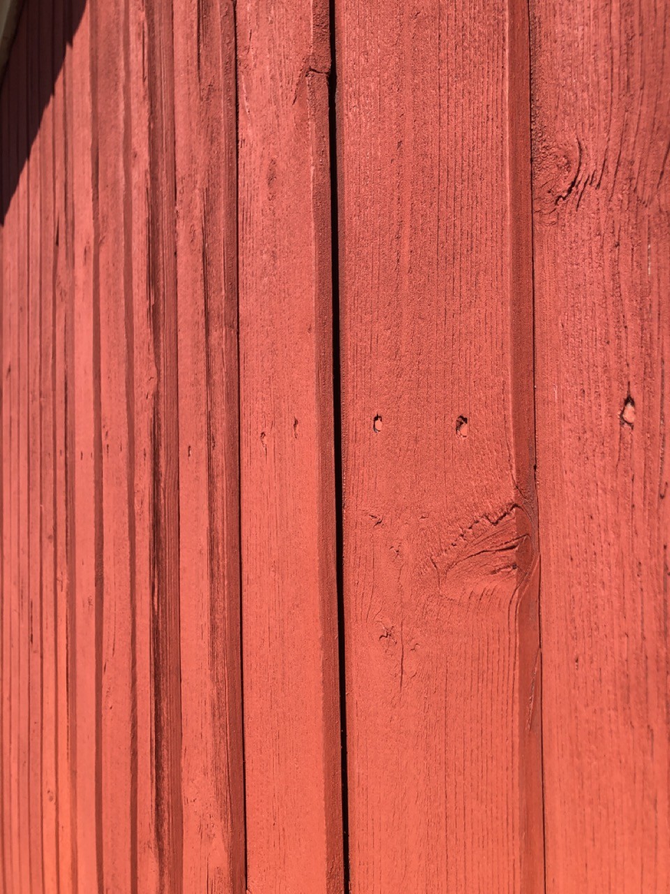

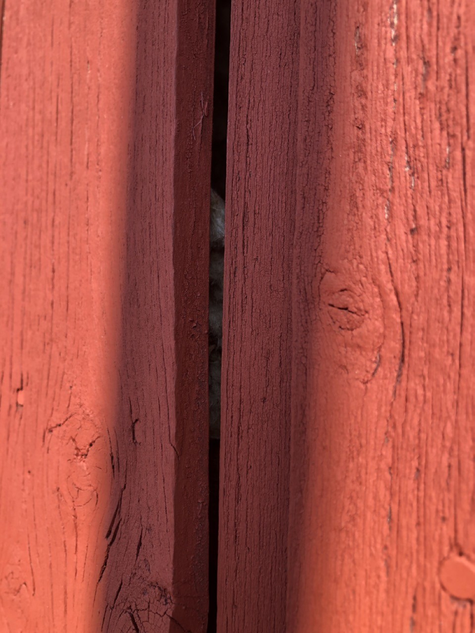

Jag upptäckte nyligen att ett par av träplankorna i förrådsväggen har böjt sig så att det har uppstått glipor på åtminstone två ställen som exponerar isoleringen.
Vad gör man åt detta? Går det att laga utifrån eller inifrån? Eller måste plankorna bytas? Hur akut är det att åtgärda, kan det bli värre skador när det är öppet sådär, t.ex. fukt in i väggarna?
Förrådet är ouppvärmt med lite isolering.
Sannolikt har det sett ut så i många år. Troligtvis är det värst nu på våren och sedan går det ihop bättre under resten av året pga högre luftfuktighet.
Det ska inte vara några glipor om det är isolering i väggen. Å andra sidan ska isoleringen vara vindskyddad av vindpapp/asfapapp eller asfaboard för att göra nytta. Ev finns det vindpapp fast den har spruckit sönder.
Om den väggen är utsatt för regn/slagregn så bör det åtgärdas då syllen kan ta skada.
Antingen byter man ut de två brädorna mot aaaningens bredare så att det inte blir någon glipa, eller så kanske det går att justera några brädor runtomkring så att man bygger ihop springan. Det beror på vilken typ av fasadpanel det är om det går att göra.
Man kan också tänka sig att fälla in en bräda bakom. Då bör man dra på trätjära/rödtjära eller roslagsmahogny på syllen och den infällda brädan så de står emot lite fukt. Denna fusklösning duger endast om det inte är en regnutsatt fasad.
