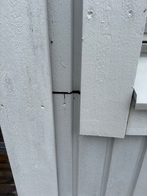

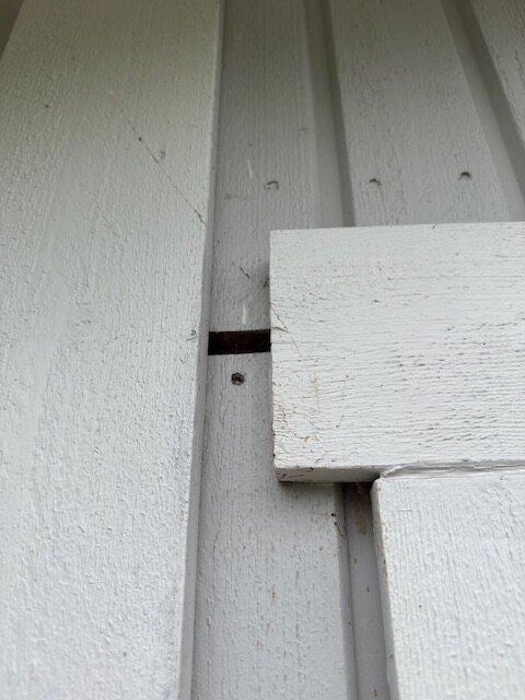

V Våffel #1 Medlem · 1 inlägg 1 aug 2025 20:27 Våffel Medlem 1 inlägg 1 aug 2025 20:27 #1 Köpt ett hus och upptäckt att det finns ett par glipor på fasaden, hur tätar man såna smidigast? Är ju några cm. Vet inte ens om det är hela brädan eller mer under den horisontella fönsterbrädan :/ Inloggade ser högupplösta bilder Logga in Skapa konto Gratis och tar endast 30 sekunder Inloggade ser högupplösta bilder Logga in Skapa konto Gratis och tar endast 30 sekunder #vägg
Pajje113 #2 Medlem · 113 inlägg 2 aug 2025 12:08 Pajje113 Medlem 113 inlägg 2 aug 2025 12:08 #2 Jag hade sågat till en passbit som var nån tiondel för stor, lim på båda sidor och sen knackat in den på plats, och målat över ett par lager färg.
