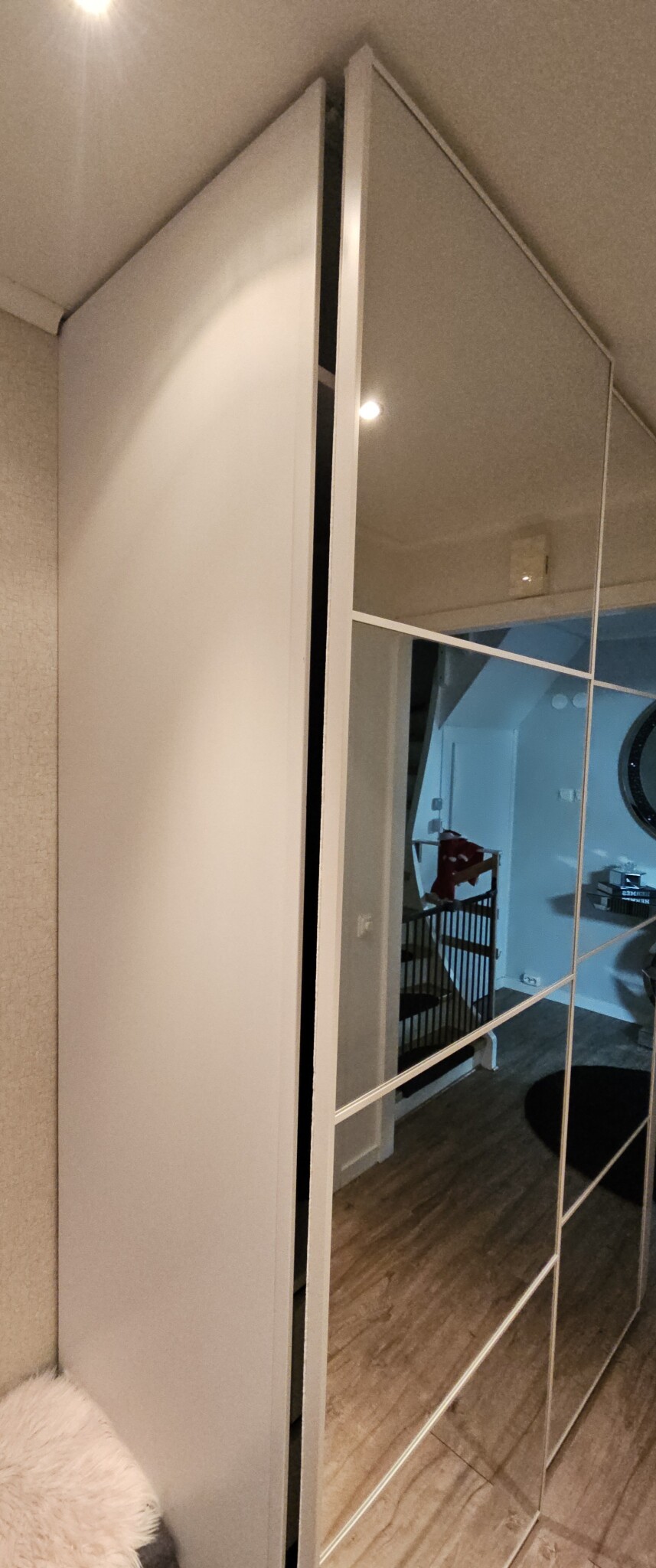

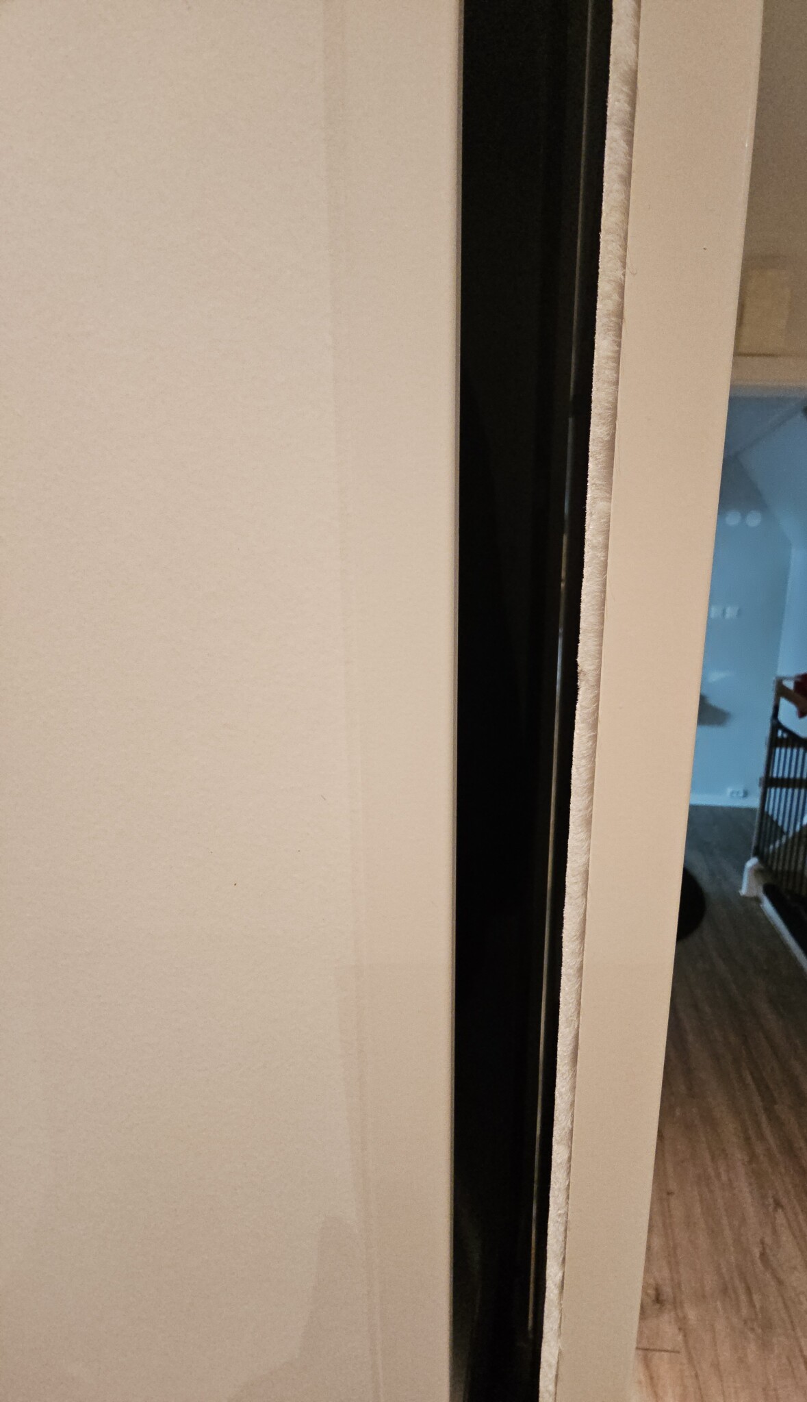

Är det någon som vet varför vi har den här glipan mellan skjutdörr och stommen?
Den här garderoben fanns i huset när vi flyttade in så jag vet inte ifall de har missat någon del.
Det är en Ikea pax garderobb med skjutdörrar.
  • Glipa mellan skjutdörr och stomme på en Ikea Pax garderob, spegeldörr synlig, interiör av ett hus.
  • Glipa mellan skjutdörr och stomme i en Ikea Pax garderob.

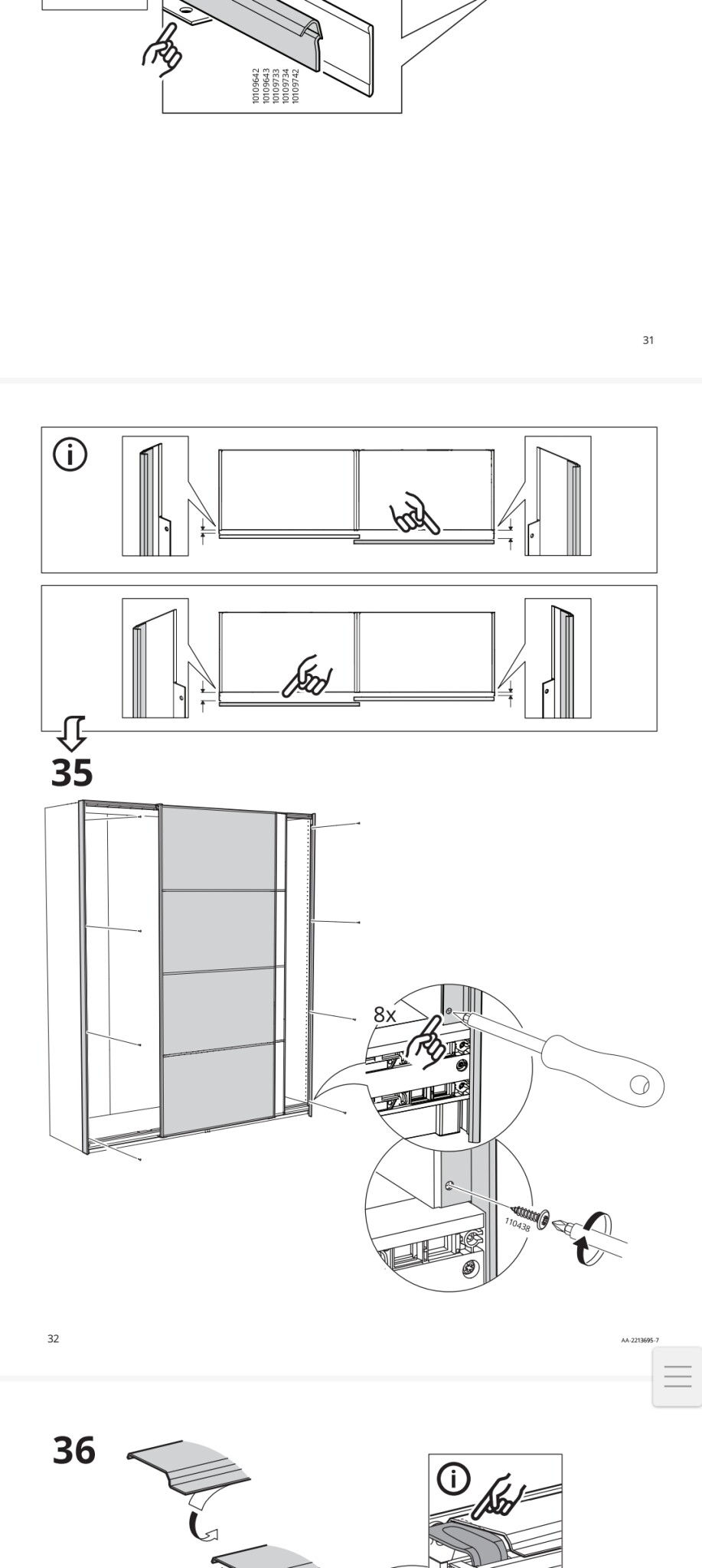

Enligt Ikeas beskrivning ska det vara en täcklist där. Det ut som den saknas på din garderob.
Ikea monteringsskiss visar instruktion för installation av täcklist på garderob, med fokus på fästskena och visning av skruvjustering.

Har jag inte helt fel så ska det sitta en aluminium list där och täcka glipan..

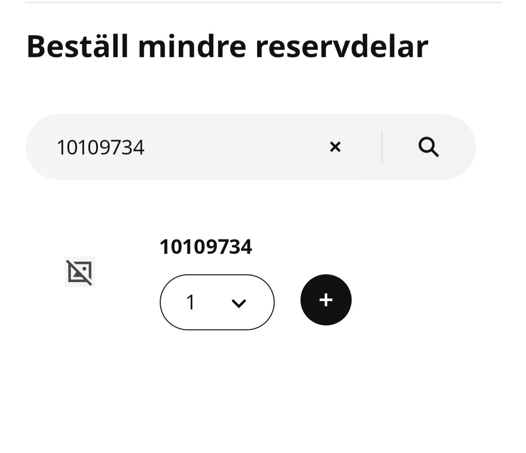

Jag ska kolla om man kan få tag på en sån list då. Slår jag upp dessa artikelnr på ikeas hemsida så verkar det gå att beställa. Dock så vet jag inte om det är rätt då det inte finns någon bild.

Står tyvärr ingen info när man söker på reservdelar. Jag får svänga förbi någon butik och fråga där.

Gå in på den pax du har välj rätt höjd på stommen på hemsidan. Titta i den manualen så borde rätt artikelnr stå där på rätt skens/täcklist
