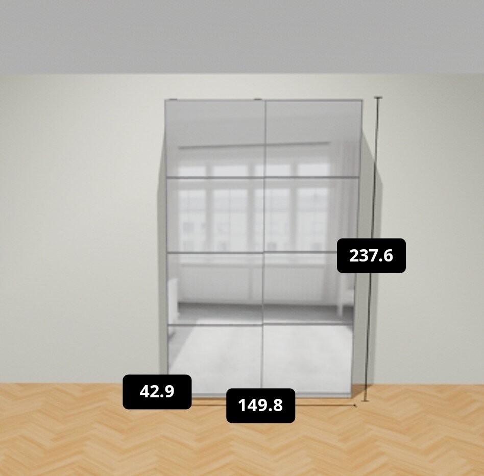

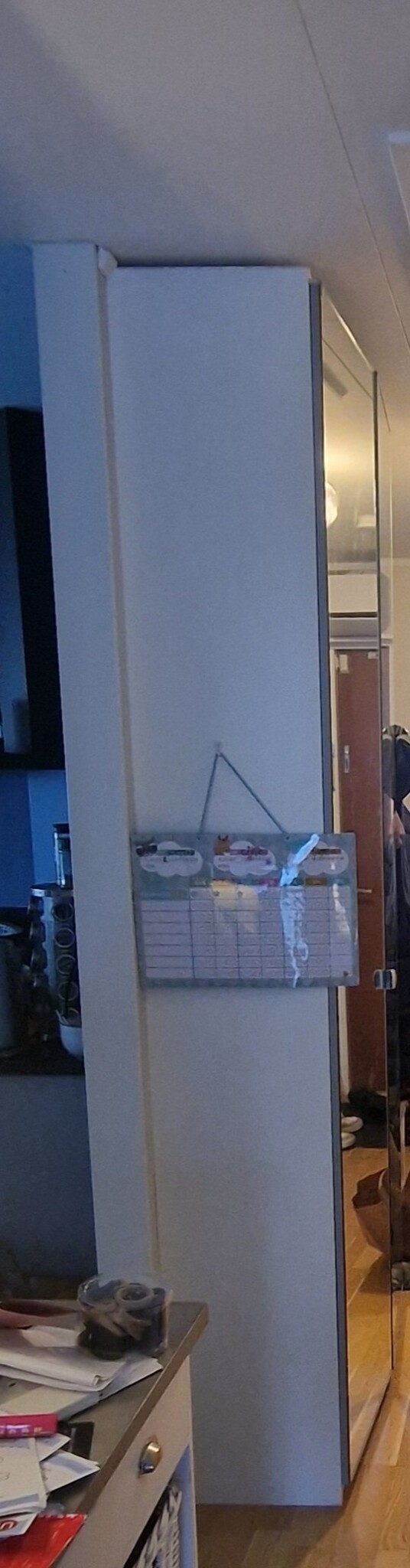

Tänkte fixa en pax garderob med skjutdörrar då den paxgarderob vi har nu har vanliga dörrar som slår i taklampan
Problemet är bara att IKEAs rekommendationer är minst 240 cm till tak och våran höjd är knappt 238 cm
Vi var på ikea idag och de sa att de inte kommer att gå då man hakar på dörrar men läser jag i tidigare forum och läst lite olika svar.. dock 10 år gammalt tråd så vet inte om det är samma mått och konstruktion på PAX garderoberna.
Har någon erfarenhet av att sätta i pax garderob med skjutdörrar fast höjden till taket inte är över 240 cm?
Eller är det helt kört?
Har en halvdålig bild på den gamla pax garderoben jag har som ska bytas ut samt bilden på den jag tänkte ha.
Tack på förhand

Det finns några alternativ .
1. Testa ändå.
2. Kapa stommen i nederkant. Bör ge några centimeter, kanske 3.
3. Skär bort parketten där garderoben står (ger ca 15 mm)
4. Skär bort innertaket på en yta tillräckligt stor för att hänga dit en dörr någonstans ovanför där garderoben står i normala fall, men som inte syns när den står där.
Alla lär inte behövas. Du får själv känna efter vilket känns minst jobbigt.

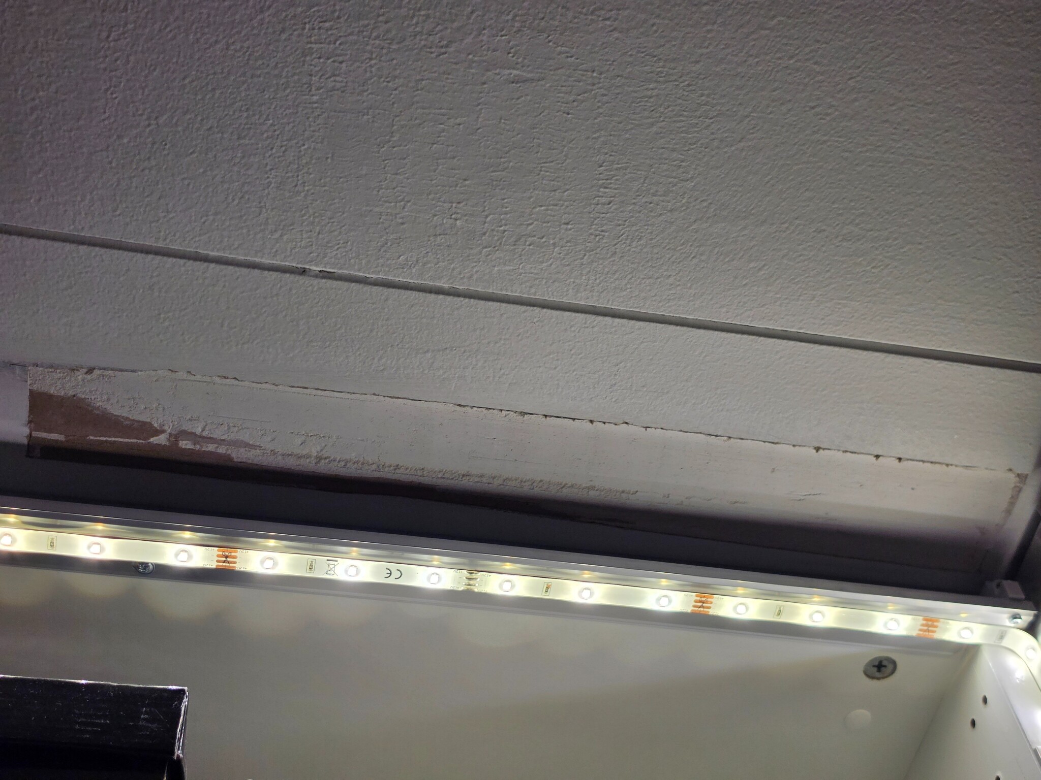

Hej, jag är i samma tankar som du var så jag är nyfiken på att veta hur det gick för er?
Det gick! Dock fick vi skära ut och slipa lite i gipstaket för den ena dörren då den tog i de ynka 2 mm 😄

Tack för svar!
Vet du också om det går att skjuta in dörrarna från sidan i spåren istället för att haka på dem ovanifrån? Vi har mer plats på sidan än ovan.. 😄
Tack för svar!
Ja det var precis det vi gjorde. Så det funkade 😊
