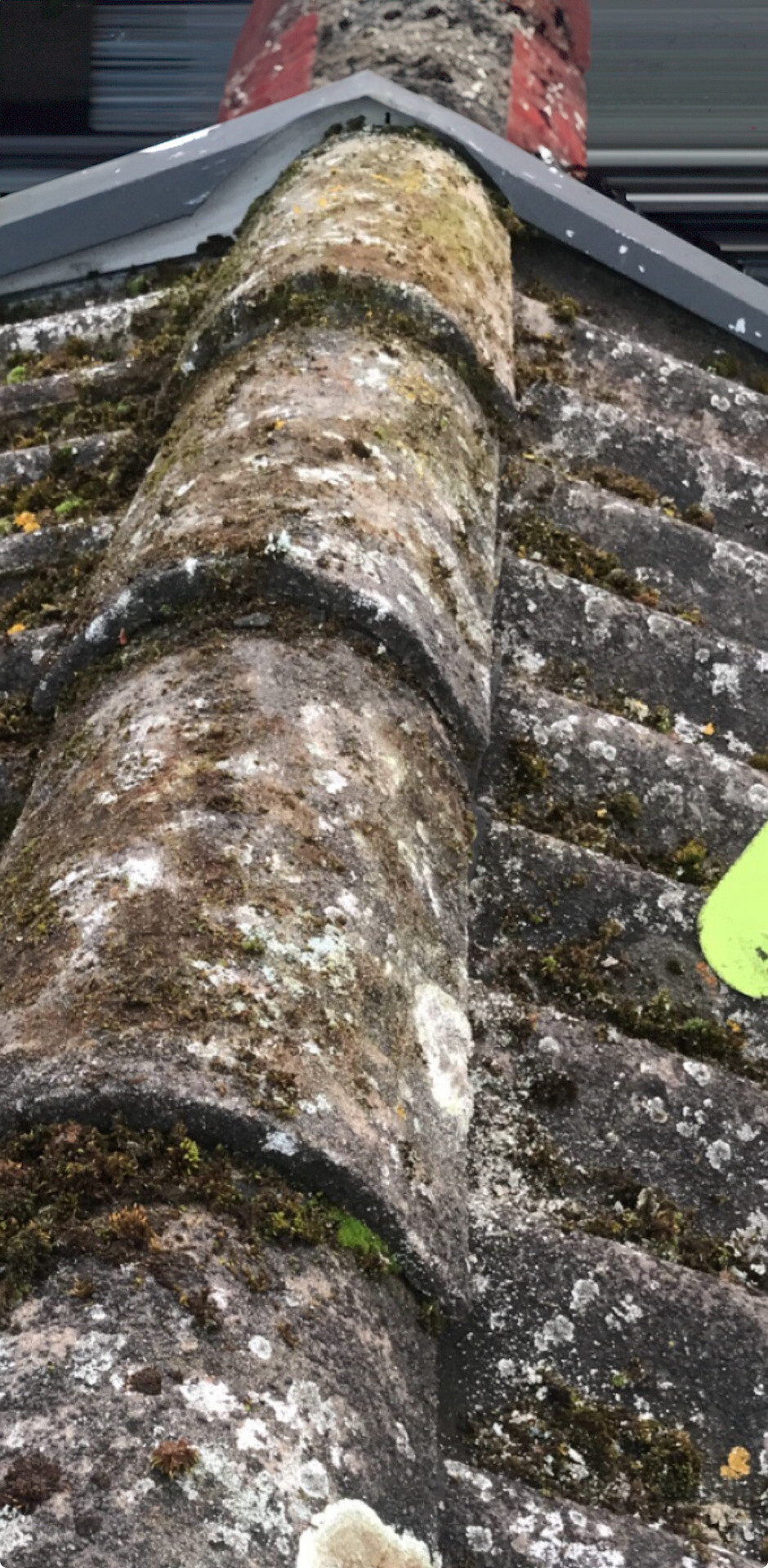

Har fått taket bytt nyligen och efter det ser man baksidan av vindskivan uppe vid nock enligt bilder. Är likadant på alla sidor.
Känns inte helt rätt.
Har pratat med snickaren om detta som påstår att det är normalt.
Har kollat runt lite på andra hus och hittar inget hus där det ser ut så här.
Så mina fråga är helt enkelt är det normalt eller kan jag kräva att de gör om?

Lite svårt att se,men går vindskiveplåten över nockpannan?

vindskivorna verkar vara lite högt uppe de skall vara i samma höjd som högsta punkten på pannorna
sen bör man ha en riktig plåtslagare som tillverkar plåtar som passar

Ja,det är ju inte speciellt tätt! förstår inte hur någon kan lämna det sådär, tranor kan ju bygga bo under dom plåtarna...;)
det behöver du inte acceptera.

Vilken klåpare… kanske snickaren skulle hålla sig till just snickeri och inte plåt om han inte kan ta reda på hur man gör.
Det är fel plåtar som är monterade, där ska vara en längre bock så att den nästan ligger an mot takpannorna.
Dessutom har jag aldrig sett något så dåligt som bilden på nocken! Han har ju förf*n knäckt plåten över nocken och skruvat fast!?
Man brukar ju klippa ett snitt så att du kan knäcka plåten och få en fin spets, och göra urklipp för den uppstickande runda pannan i nock.
Som bilden nedan exempelvis.
