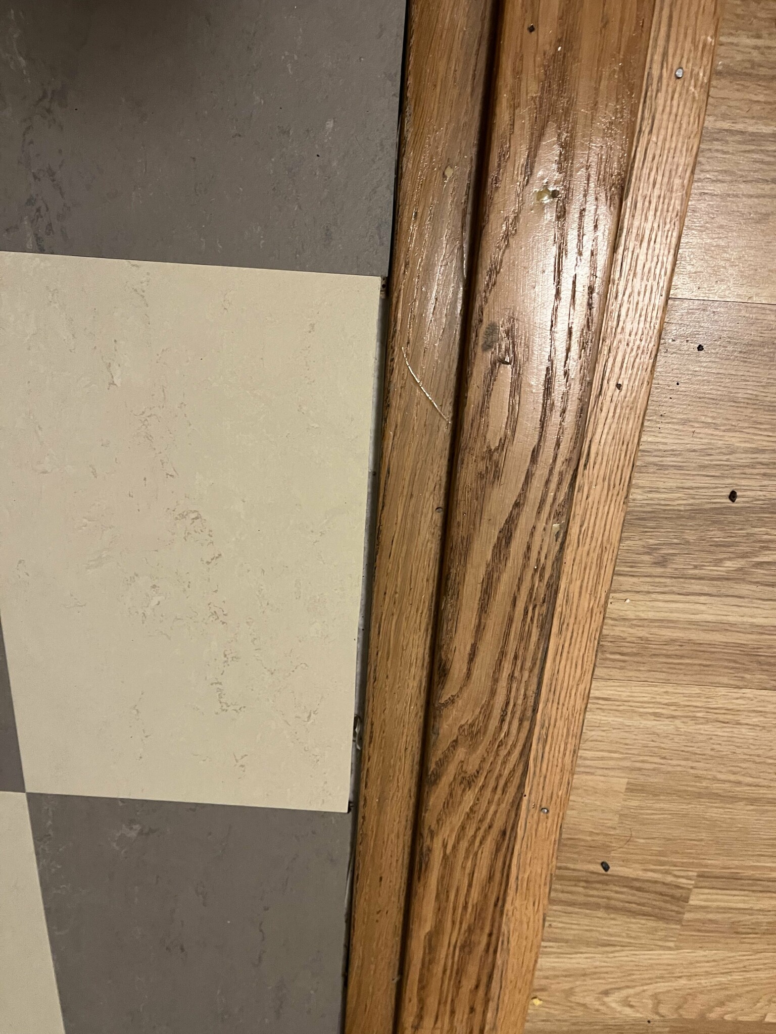

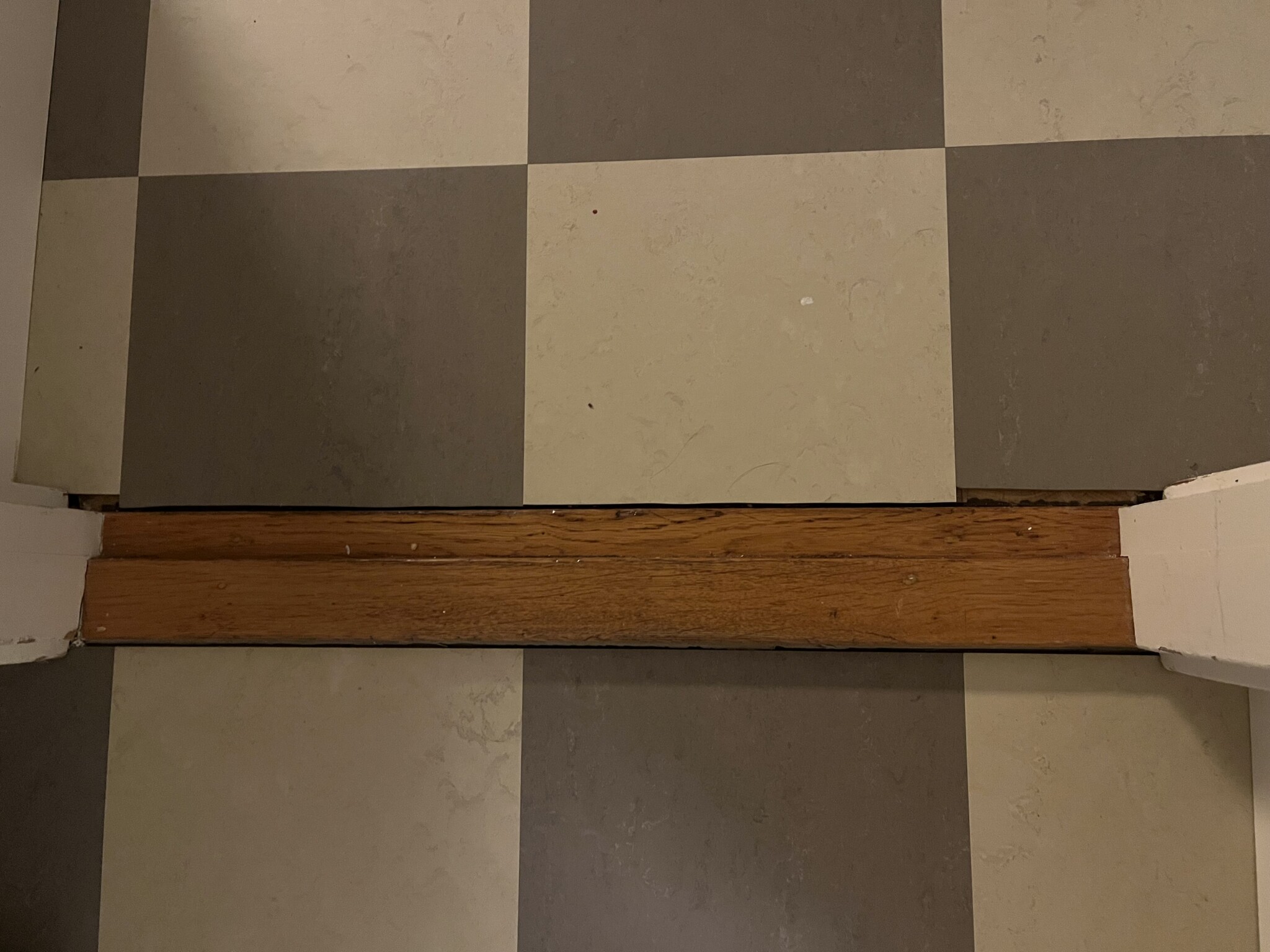

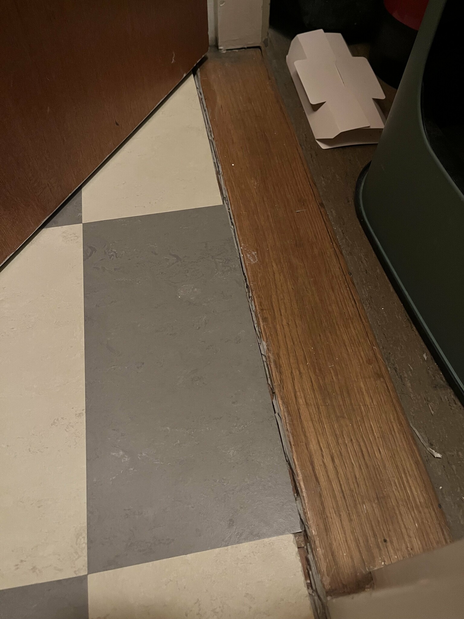

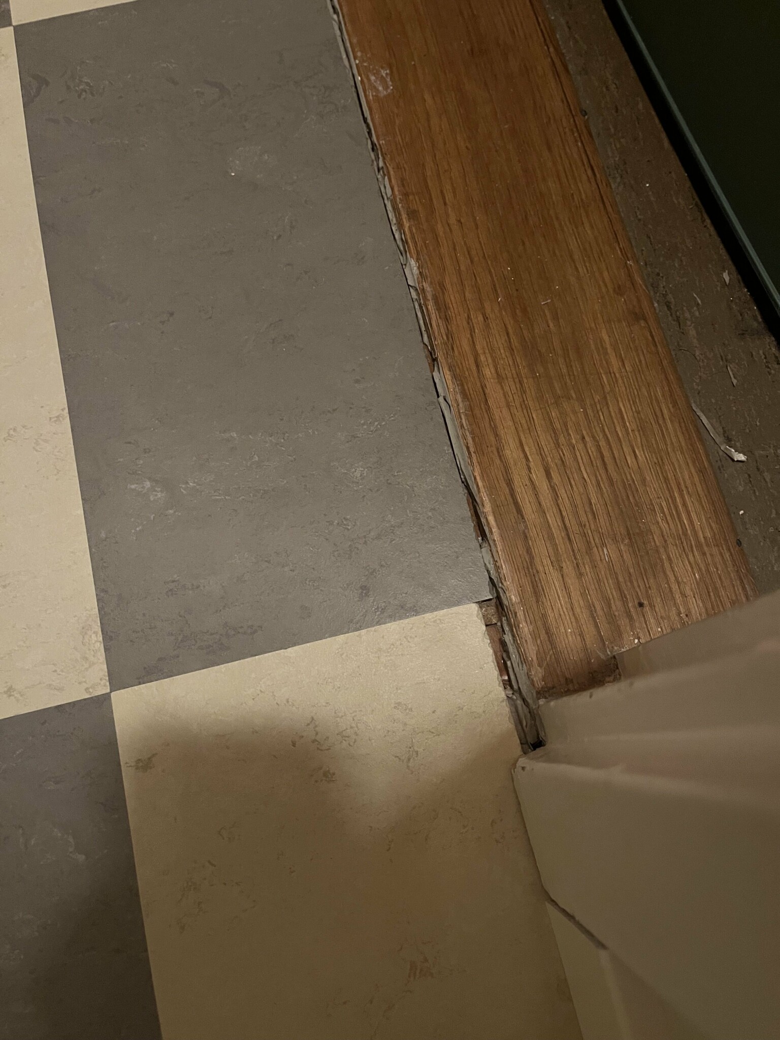

Har någon tips på hur man kan hantera gliporna mellan nylagt golv och gammla trösklar? Fattar att det kanske varit bäst att ta bort trösklarna och sen satt tillbaka de, men hade varit för bökigt med att behöva slita upp plastmatta med ev asbest osv, så fick bli så här nu! I vissa fall där trösklarna är lite högre kommer nog en kvartsstav göra jobbet, men där tröskeln bara är några millimeter hög över golvet undrar jag hur jag ska göra.. tips mottages med glädje! Tack!
  • Glipa mellan nylagt golv och gammal tröskel i en dörröppning, visar höjdskillnader och möjliga utrymmen för kvartsstav.
  • Nyinstallerat rutigt golv med trätröskel, tydlig glipa mellan golvet och tröskeln, fokus på att lösa problemet med olika höjdskillnader.
  • Glipa mellan nylagt golv och gammal tröskel i trä, med olika höjd på trösklar och behov av lösning för täckning.
  • Glipa mellan nylagt rutigt golv och gammal trätröskel, visar det estetiska problemet som behöver lösning.
  • Glipa mellan nylagt rutigt golv och gammal tröskel i trä, med kartongbit i bakgrunden.
Bästa svaret
Det finns ju olika former av anslutnings-/övergångslister i både aluminium och träimitationer.
Vill man vara mer proffsig så skär man bort den befinliga tröskeln med en multimaskin, och köper en ny i något större bredd, som man sedan får anpassa efter karmen.
